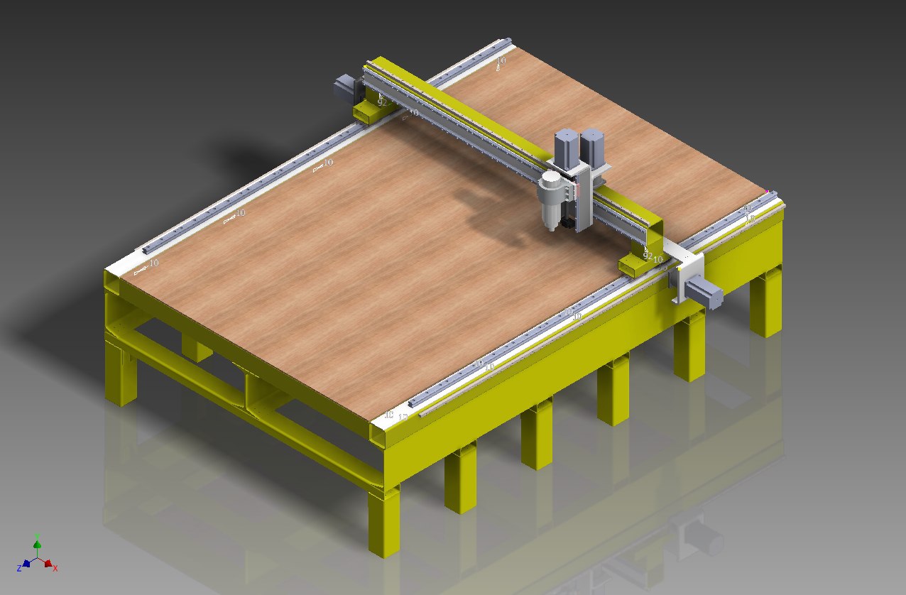

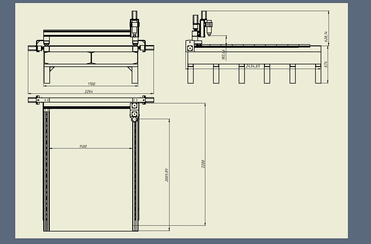

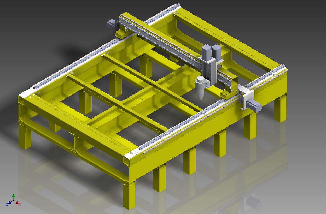

Всем привет. Строю планы по построению станка. Есть первые наброски. Задавайте вопросы, критикуйте. Предлагайте свои решения.
По оси X - 30 профильные рельсы с каретками на фланце. Привод рейка M1
По Y и Z - 15 профильные рельсы. Привод рейка и трапеция соответсвено.
Станина из швеллера 22У, профильной трубы 100х50 и 100х100 (толщина стенки 4мм) (сварка и болтовое соединение).
Оси X и Y труба 100х100 стенка 4мм.
Ось Z и алюм. плиты.
Все крепежи сварка + болтовое соединение.
Шпиндель ориентировочно 2.2кВт. Двигать это будут шаговики с энкодером.
Жду ваших советов/критики/предложений.
ЗЫ: под направляшки решил не фрезеровать трубу, а сделать алюминиевые профрезированные накладки.

30 рельсы по Х как-то очень жирно, почитайте даташит хивиновский с допустимыми нагрузками.
зачем на Z трапеция, а не швп?
на боковинах портала слишком хлипкое вообще все, что сама организация с обрезками профтрубы, что безумный вынос ходовых моторов на куске полосы.

Спасибо. Тоже были сомнения по порталу. Есть какие-нибудь предложения по его усилению/доработке/переделке? Что если с его торца сделать крепёж из алюминиевой плиты? Доберусь до компа накидаю.

Для такой длины портала трубы в 100х100 мало. Хотя б 150 надо. У станины не маловато ног? :hehehe:
Можно везде поставить одинаковые 20-е рельсы.

С низким порталом есть раскроечные станки. Это где чисто листовой материал и никаких поворотных осей под порталом.
mizunov писал(а):А если труба 100х100х10 ли 100х100х8 ?
Просто сам такой портал проектирую.
если балка будет 2 метра, то минимальная труба это 200x200x8
если 1,5 метра - 180x180x6
если 1 метр - 160x160x6
если пол метра - 120x120x5

Во спасибо! за совет. Сегодня поколдую. А вот что делать с боковинами порталов...? Что бы увеличить его жёсткость... :thinking:
Re: Фрезерный по дереву/пластику 2000х1500
svarog05 писал(а):А вот что делать с боковинами порталов...? Что бы увеличить его жёсткость...
Толще металл, больше рёбер, больше раскосов
