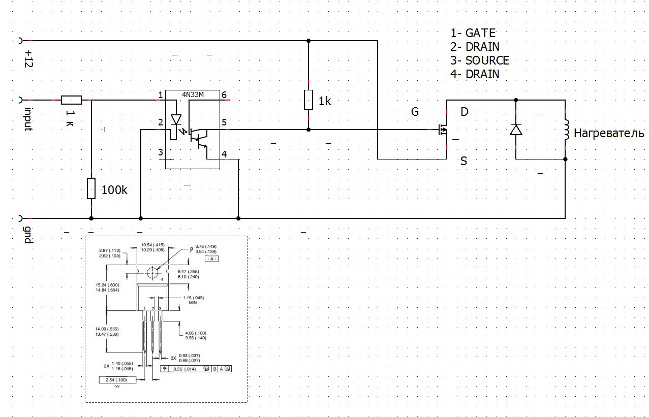

Я себе сделал такую схему управления нагревом и вентиляторами заодно.
3.jpg (7553 просмотра) <a class='original' href='./download/file.php?id=154471&sid=78c1f6557ed30b79dd2f6fb2d2573831&mode=view' target=_blank>Загрузить оригинал (136.72 КБ)</a>
Теперь мосфеты аккуратно стоят отдельной плате с радиаторами.

alexvk писал(а):Я себе сделал такую схему управления нагревом и вентиляторами заодно.
Привет. Какой мосфет должен стоять в схеме?
