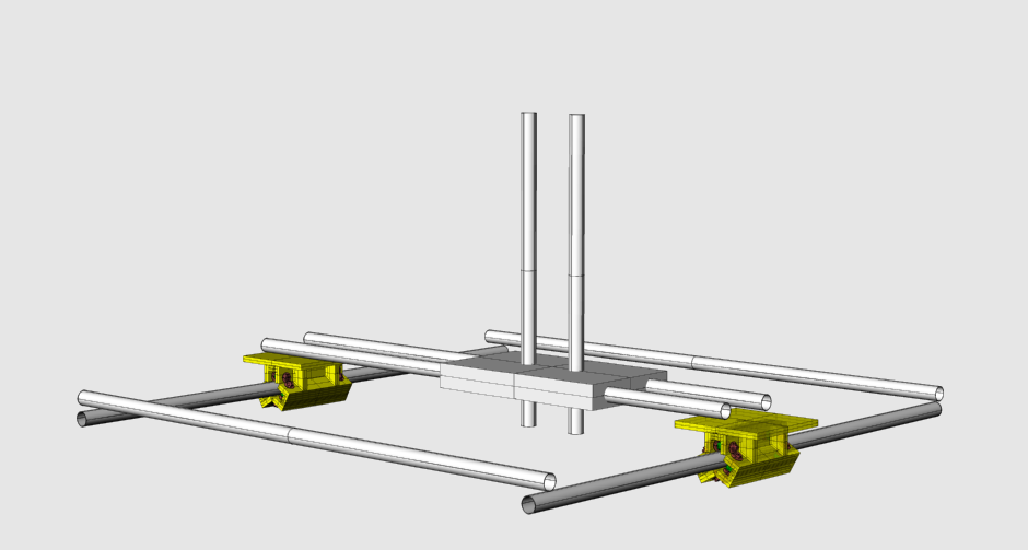

Решил реализовать давнюю идею - раскладчик с управлением от компьютера.
Основные задачи/параметры:
  • быстрое перемещение 6000мм/мин
  • 4 оси, XYZ и поворот вокруг оси Z
  • быстрое ускорение до 100мм/с**2
  • точность перемещений +/-0,5мм
  • перемещение исполнительного блока весом до 0,5 кг
  • быстрая сборка без использования сложного инструмента
  • дешевая себестоимость ;)
В шапку буду добавлять материалы по мере реализации...
Текущая стадия: готова механика трех осей. Пока без передач и крепления двигателей.
Re: Самодельный ЧПУ раскладчик
Добавлено: 16 ноя 2010, 14:06
Хороший момент нам не критична жесткость и точность :cheesy:! Можно все делать из подручного материала, дерева или пластика. Желательно уменьшить вес конструкции.
Один из возможных вариантов реализации - использование сборных систем Joker, Uno. Из этих систем делают витрины для магазинов. Они дешевы, универсальны и очень просты в сборке. При этом достаточно прочные. Видел в шинном магазине как из них сделали 5-6 этажный стеллаж для автомобильных дисков, а они далеко не легкие.
Система Joker состоит из стальных труб диаметром 25мм и толщиной 1мм. Помимо конструкционной основы станка, трубы будут выполнять роль направляющих.
Вот начальный общий вид чпу раскладчика:
Добавлено: 17 ноя 2010, 00:40
Про размеры забыл написать:
  • размеры рабочего поля 600х600х600мм (да-да по Z нужен высокий размер).
Вот отрисовка проекции каретки для чпу раскладчика:
Пока без размеров и точного расположения крепежа.
Добавлено: 27 ноя 2010, 05:16
V0id
зачем по 3 пары подшипников на каретку(если нагрузок нет хватилоб и двух)? думаю будет клинить также как твой сейчашний станок при таких соотношениях (длинна каретки)/(расстояние между каретками), хотя 3д чертеж без размеров и возможно мне просто это кажется. Либо придется два винта ставить и синхронизировать их опять.
Добавлено: 27 ноя 2010, 13:30
Нагрузки будут появляться при резких ускорениях, которых хотелось бы достичь.
Мой нынешний станок, клинит из-за плохой реализации винт-гайка. Портал ездит прекрасно без каких-либо нагрузок. При этом сам выравнивается в поперечной плоскости. Перекосить его можно где-то на сантиметр и он не заклинит.
