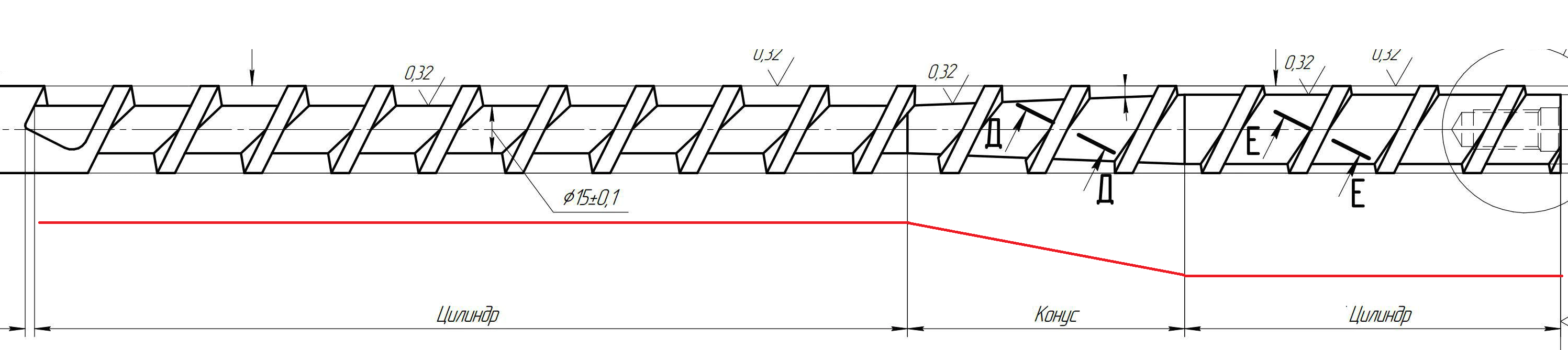

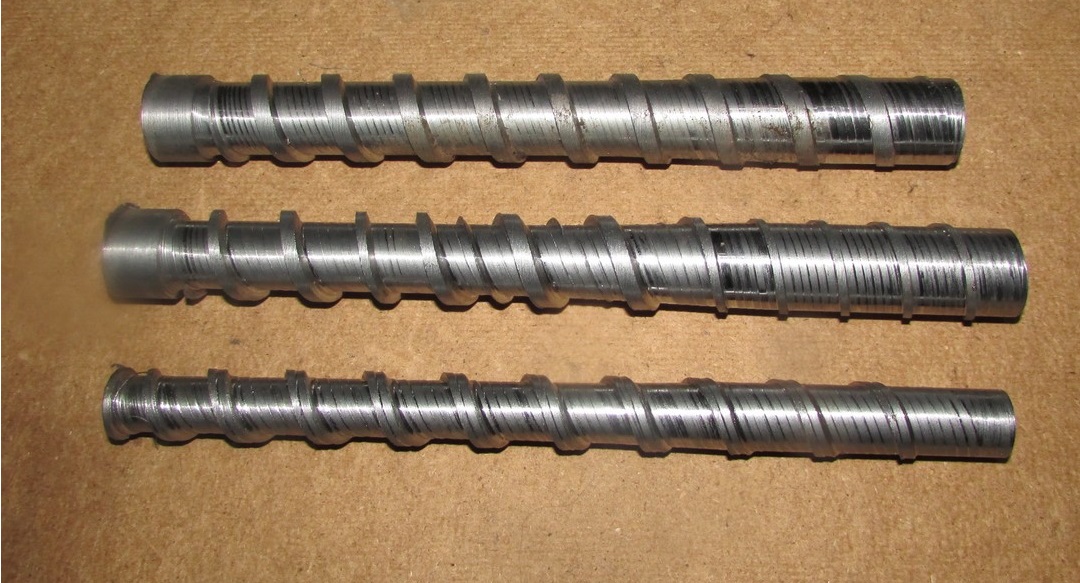

Написал программку для точения 3х зонного шнека. Зона 1 - цилиндрическая, зона 2 - конус, зона 3 - цилиндрическая.
На чертеже красным показан профиль шнека. Чертеж взял с Алиэкспресса.
Шнек.png (9356 просмотров) <a class='original' href='./download/file.php?id=199454&sid=cdf6154f3e62f4daf6dd165b8d44e685&mode=view' target=_blank>Загрузить оригинал (347.79 КБ)</a>
На фото средний шнек выточен с переменным шагом.
IMG_1471 (Копировать).JPG (9356 просмотров) <a class='original' href='./download/file.php?id=199452&sid=cdf6154f3e62f4daf6dd165b8d44e685&mode=view' target=_blank>Загрузить оригинал (250.04 КБ)</a>
Программка
SHNEK Ver4 .rar
(674 байт) 328 скачиваний

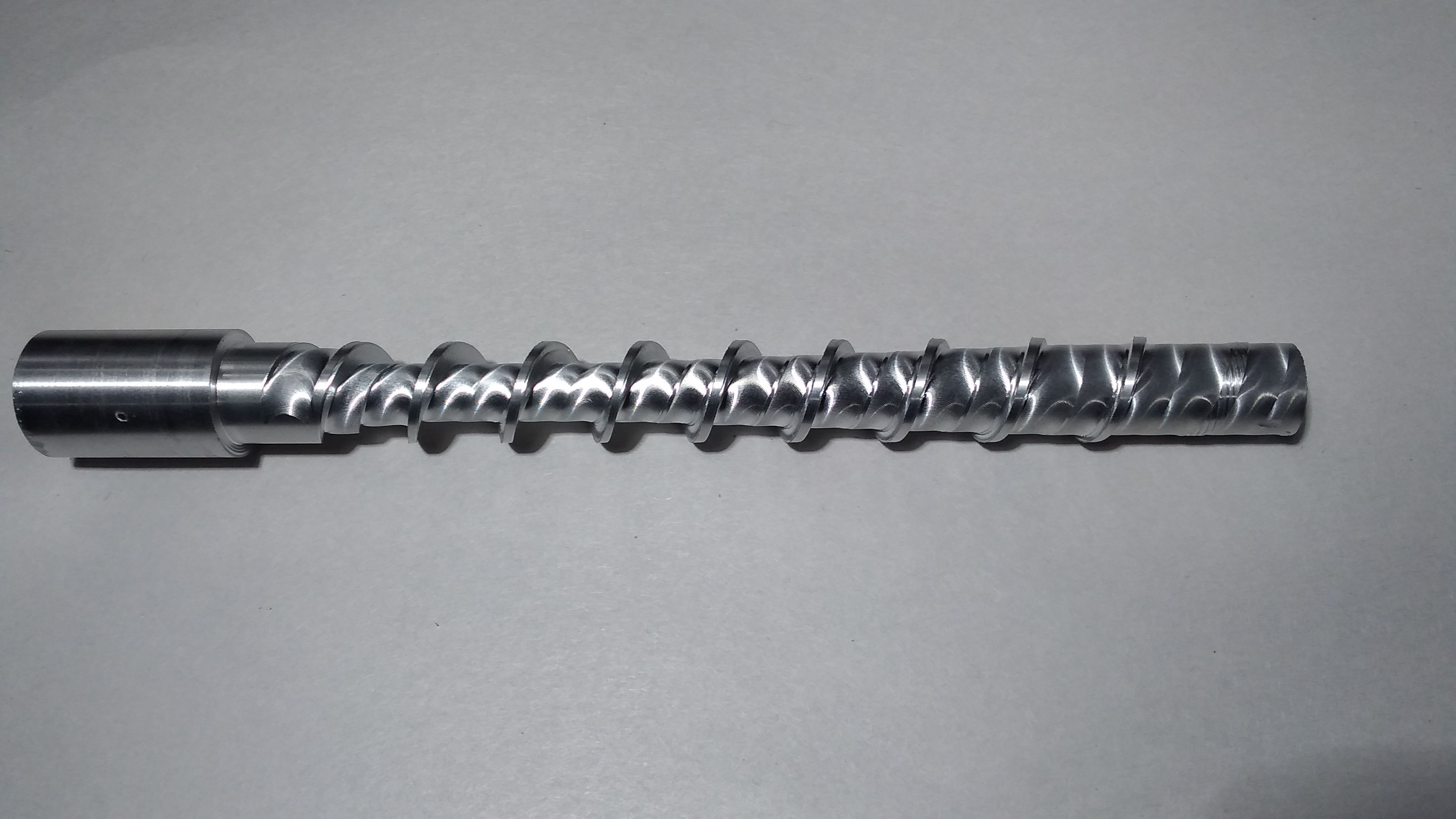

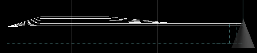

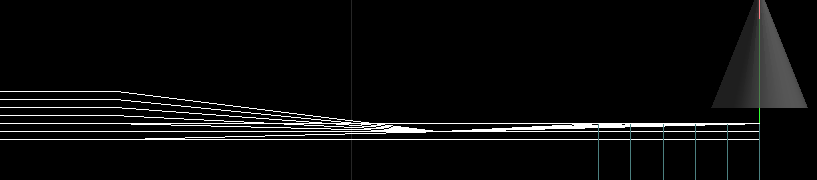

Немного подредактировали программу для проточки шнека.
Shnek Lathe.zip
(824 байт) 170 скачиваний
Траектории строились не совсем правильно.
Добавили расчёт оборотов шпинделя
исходя из заданной подачи.
Добавили одну зону для плавного выхода резца.
Полученый результат, фрезеровка в токарном.
IMG_20250130_170416~5.jpg (6809 просмотров) <a class='original' href='./download/file.php?id=213328&sid=cdf6154f3e62f4daf6dd165b8d44e685&mode=view' target=_blank>Загрузить оригинал (347.51 КБ)</a>
Автору программы Огромная благодарность!
