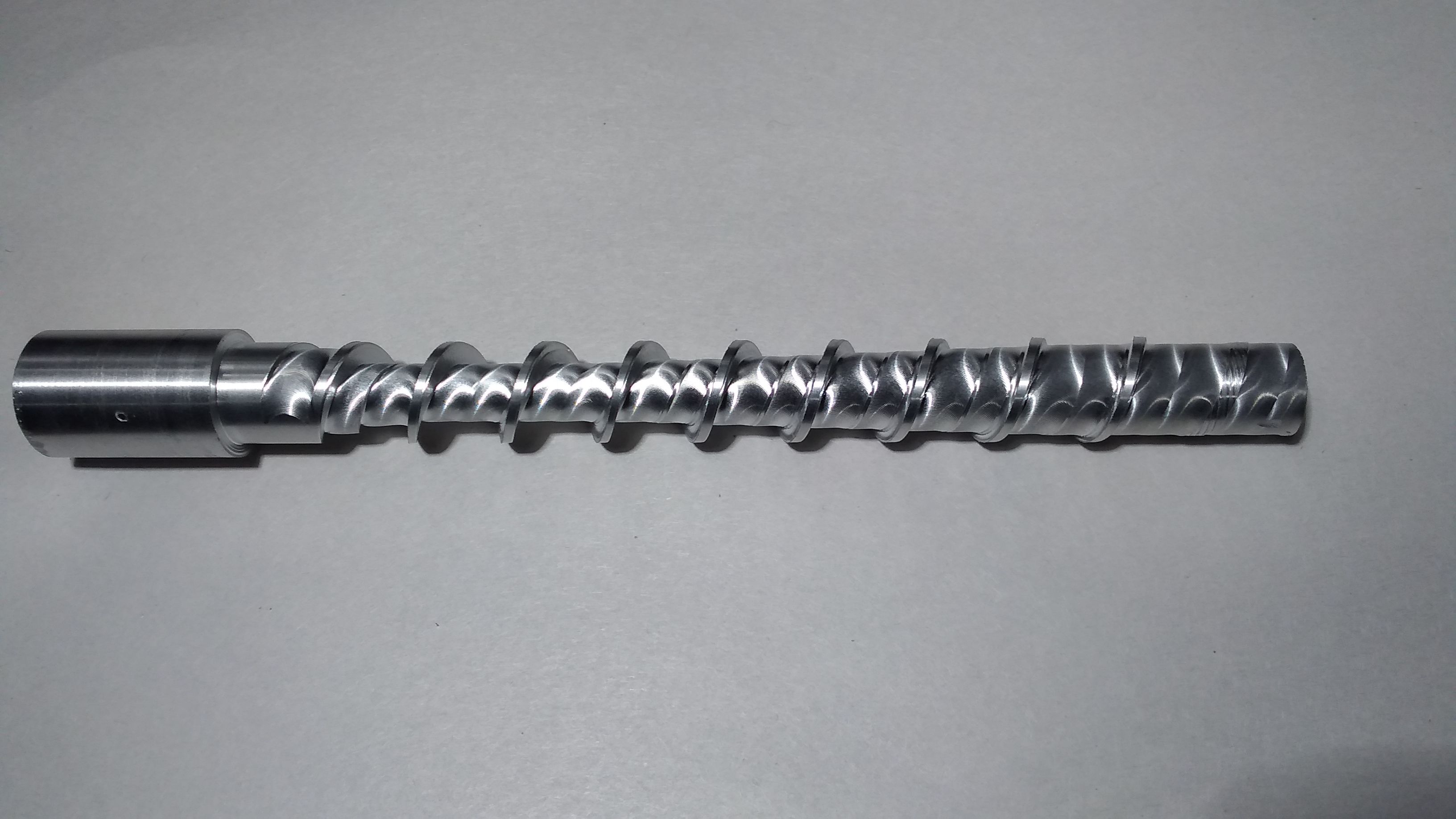

Y13Lab
Немного подредактировали программу для проточки шнека.
Shnek Lathe.zip
(824 байт) 170 скачиваний
Траектории строились не совсем правильно.
Добавили расчёт оборотов шпинделя
исходя из заданной подачи.
Добавили одну зону для плавного выхода резца.
Полученый результат, фрезеровка в токарном.
IMG_20250130_170416~5.jpg (6814 просмотров) <a class='original' href='./download/file.php?id=213328&mode=view' target=_blank>Загрузить оригинал (347.51 КБ)</a>
Автору программы Огромная благодарность!
