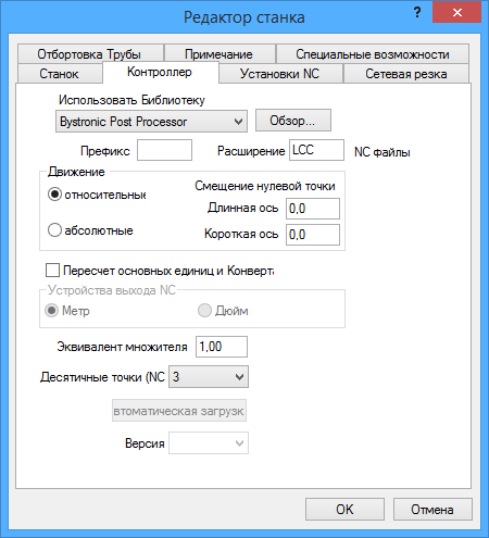

FLUKE
cncKad, вроде, с быстроником дружит.
В CamDuct есть постпроцессор от быстроника.
Camduct LCC.PNG (6134 просмотра) <a class='original' href='./download/file.php?id=104839&mode=view' target=_blank>Загрузить оригинал (17.93 КБ)</a>
