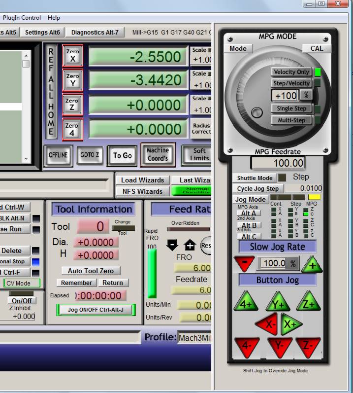

Подскажите пожалуйста как и где настроить в mach3 пошаговое движение оси. т.е. удерживая ctrl нажимая на стрелку ось делает один шаг. особенно надо для выставления нуля по Z. Просто как-то работал на одном станке, на нем удерживая ctrl ось двигалась на 0.1 мм при каждом нажатии. Нажимал tab и в настройках step так ничего и не понял. Заранее благодарю.

JOG_WINDOW.jpg (6687 просмотров) <a class='original' href='./download/file.php?id=104266&sid=31673a6d90f710e863fb2980bd4c5334&mode=view' target=_blank>Загрузить оригинал (100 КБ)</a>
Жмёшь на клаве tab, справа высветится окно в виде пульта. В нём жмёшь Jog Mode, дальше жмёшь Step, получаешь движение по 0.1

Спасибо. Сделал как вы написали, при нажатии с ctrl на координатах оси меняется значение ровно на 0,1, но у меня еще видимо какая-то проблема, потому что сама ось при этом физически остается на месте. При этом значение меняется медленно в течении примерно двух секунд. Возможно у меня что-то отключено???

TimurA писал(а):на координатах оси меняется значение ровно на 0,1, но у меня еще видимо какая-то проблема, потому что сама ось при этом физически остается на месте
может глупый вопрос, у вас есть чем замерить, на сколько передвинулась ось? может она и сдвинулась
TimurA писал(а): При этом значение меняется медленно в течении примерно двух секунд
покажите скрины настроек и скрин при нажатом CTRL, интересует параметр "MPG Feedrate"

Подскажите пожалуйста, что это за параметр "MPG Feedrate". Я обратил внимание на скрине который разместил Alex2x на против Jog Mode светится желтым MPG, а в моем случая светится левый квадрат Cont, это может как-то влиять? Завтра доберусь до станка и сделаю скрины. Спасибо!
