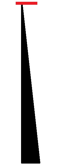

Интересно, а если распечатать на пластике\пленке линейку можно ли линейный энкодер сляпать?
Re: Ремонт триангулярного датчика optoNCDT 1302
Добавлено: 22 фев 2017, 13:15
tooshka писал(а): Интересно, а если распечатать на пластике\пленке линейку можно ли линейный энкодер сляпать?
Можно, например сделать так:
Красная полоска, это линейка.
