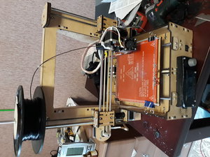

test3210
стол подключен по такой схеме
Схема включения стола 3д принтера на 24 в (5891 просмотр) <a class='original' href='./download/file.php?id=102487&sid=c6f1d8024289534770cd2129760c3eee&mode=view' target=_blank>Загрузить оригинал (26.81 КБ)</a>
такое включение полностью разгружает родной блок питания на 12 вольт, и снижает протекающий через RAMPS ток в 2 раза при той-же мощности нагревателя, и кроме того напряжение питания стола я поднял до 26 вольт
сбоку закрепил дополнительный блок питания на 24 в 8а
20170207_134557.jpg (5891 просмотр) <a class='original' href='./download/file.php?id=102489&sid=c6f1d8024289534770cd2129760c3eee&mode=view' target=_blank>Загрузить оригинал (4.32 МБ)</a>
Внешний вид (5891 просмотр) <a class='original' href='./download/file.php?id=102490&sid=c6f1d8024289534770cd2129760c3eee&mode=view' target=_blank>Загрузить оригинал (4.98 МБ)</a>
Внешний вид

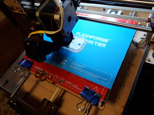

Купил вот такую подложку (5891 просмотр) <a class='original' href='./download/file.php?id=102488&sid=c6f1d8024289534770cd2129760c3eee&mode=view' target=_blank>Загрузить оригинал (3.67 МБ)</a>
сейчас идет печать PBT пластиком, он для моих целей куда больше подходит, кроме того заказан конструкционный АБС но он пока не приехал, приедет сравню какой хуже , но пока первая маленькая деталюшка куда прочнее получилась чем из абс
