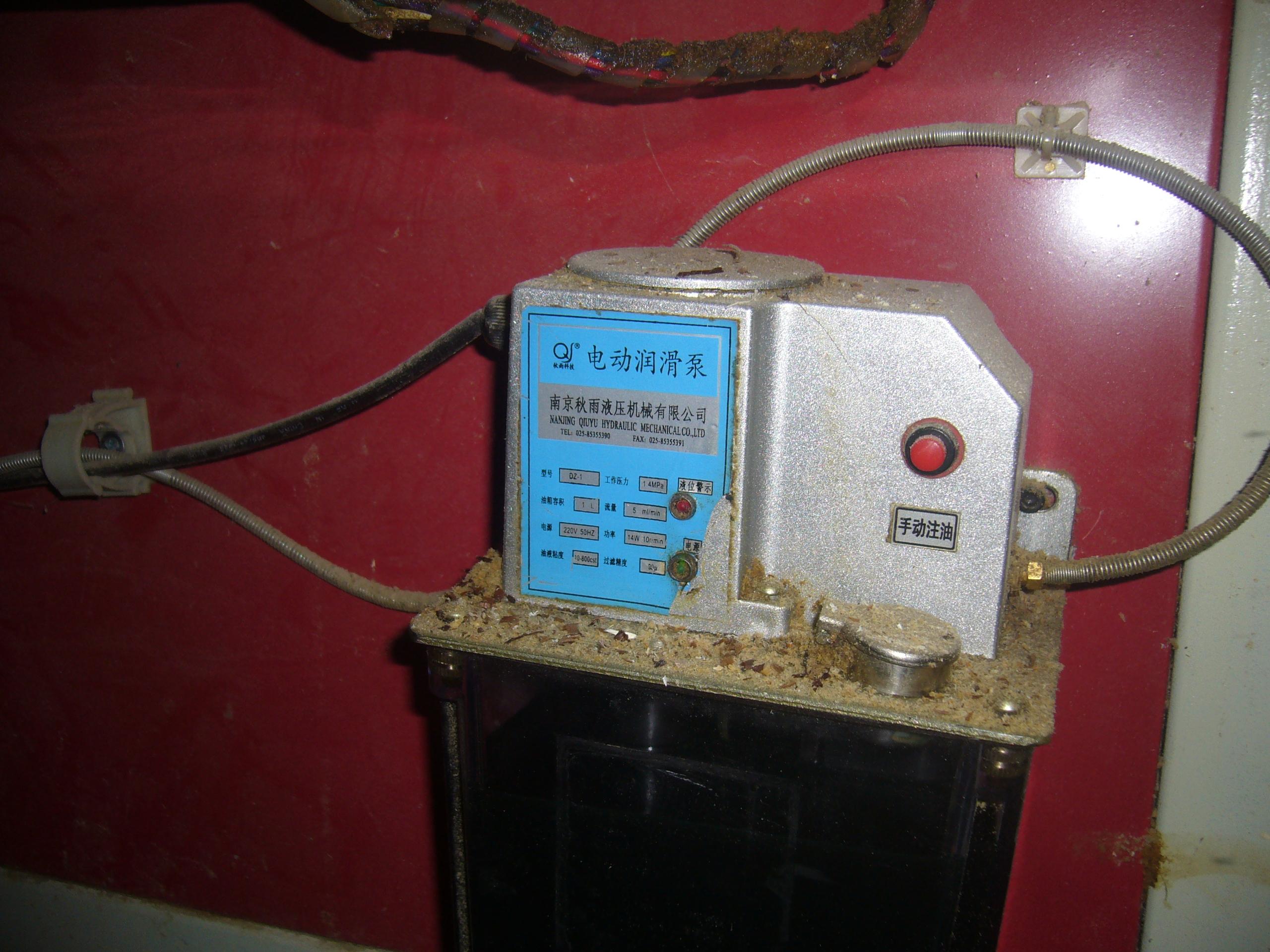

004.JPG (17756 просмотров) <a class='original' href='./download/file.php?id=3262&mode=view' target=_blank>Загрузить оригинал (513.19 КБ)</a>
А эт для Ника. Так выглядит станция автосмазки:
005.JPG (17756 просмотров) <a class='original' href='./download/file.php?id=3263&mode=view' target=_blank>Загрузить оригинал (485.61 КБ)</a>
