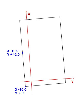

Например, есть прямоугольная заготовка, повернутая на неопределенный угол. Известно, что левая грань имеет координату по X -10.0:
g68_1.jpg (16312 просмотров) <a class='original' href='./download/file.php?id=99373&mode=view' target=_blank>Загрузить оригинал (28.63 КБ)</a>
Теперь я определил щупом угол поворота заготовки, в одной из точек на левой стороне заготовки присвоил координате X -10.0 и даю команду повернуть координаты вокруг этой точки. По идее теперь вся грань должна находиться строго параллельно координате X и иметь координату по X -10.0, а Y в этой точке не должен измениться :
g68_2.jpg (16312 просмотров) <a class='original' href='./download/file.php?id=99374&mode=view' target=_blank>Загрузить оригинал (29.06 КБ)</a>
Но этой точке присваиваются координаты 0,0 и предыдущая привязка идет насмарку.
g68_3.jpg (16311 просмотров) <a class='original' href='./download/file.php?id=99376&mode=view' target=_blank>Загрузить оригинал (27.62 КБ)</a>
Может быть я чего-то не понимаю и так и должно быть? Если так, то почему? Какой в этом смысл?

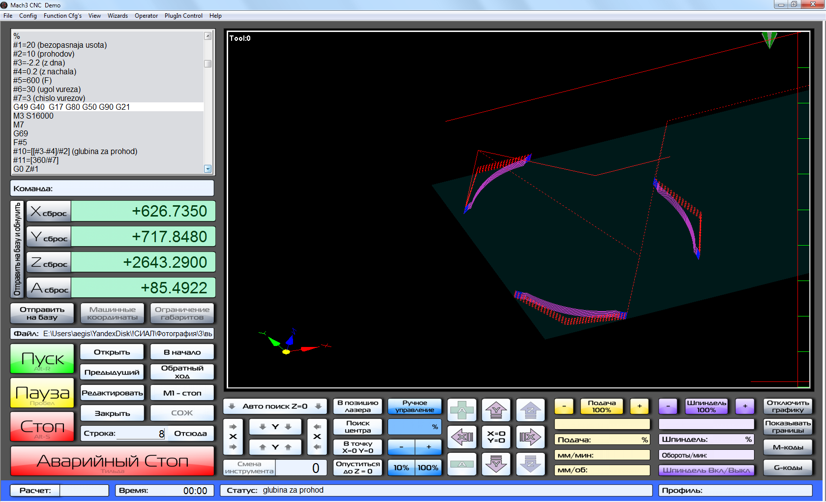

а мне ж68 сильно помогает писать программу в 50 строчек вместе со всеми прелестями блокнота
2017-01-08_19-24-28.png (16205 просмотров) <a class='original' href='./download/file.php?id=99485&mode=view' target=_blank>Загрузить оригинал (391.5 КБ)</a>

AndyBig, хорошо. посмотрим с другой стороны. допустим нам надо повернуть СК на 90° (написали УП, а в станок по другому заготовка не помещается, дабы не переписывать все с 0 такое можно сделать). или вообще перевернуть на 180 градусов (например зажимаем в 3-кулачковом патроне и вырез попадает на кулачек, патрон уже прикручен, центр поймали). та исходная координата после проворота не имеет никакого смысла вообще, поэтому разумно что ловить координаты всеравно будешь заново, тоесть обнуленно или нет всеравно. вот такие пазы как я показал на картинке или работа в патроне отлично работает с поворотом СК вокруг центра (тут вроде все логично думаю), а проворот на 1 градус вас почему-то не устраивает. на 180 тоже будут вопросы почему было (100;100) а стало (-100;-100)?
вообще не понимаю в чем проблема. надо свои видения забыть а делать то что программа умеет. или тогда забить и писать свою программу которая будет удобно только для вас (ну может еще кому-то).
штатная процедура проворота логична и вполне удобна, поэтому просто научитесь ей пользоваться :)
