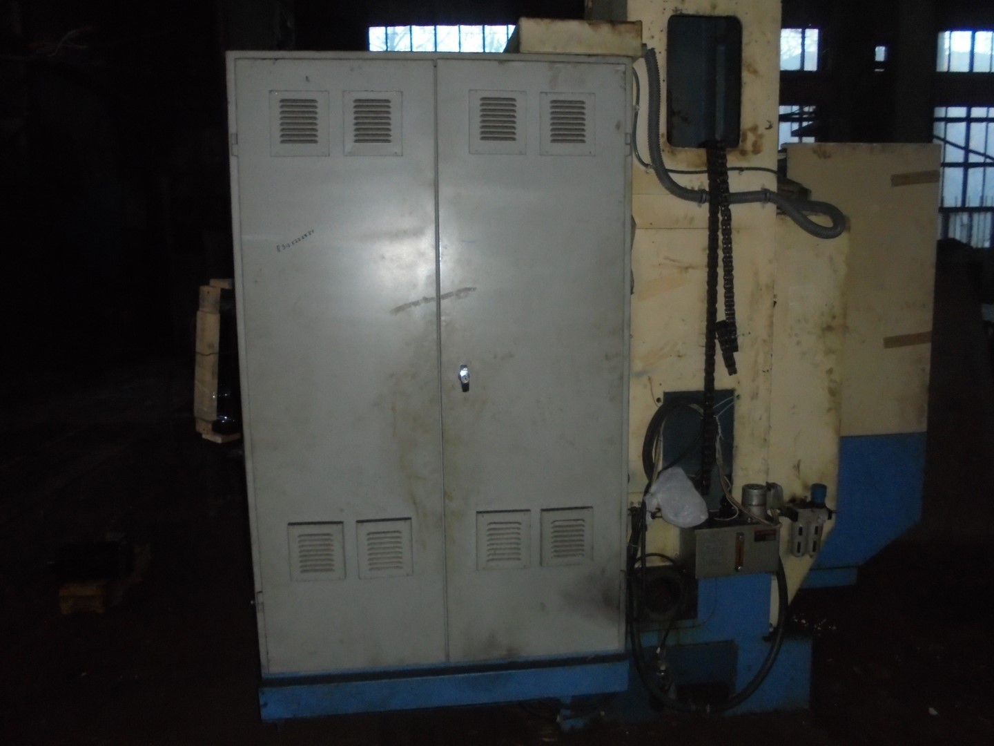

Обрабатывающий центр SV500
Добавлено: 29 дек 2016, 12:56
ЧПУ MSHAK (Delta Tau)
Паспортная точность +-0,01мм
Направляющие качения шириной 45мм.
ШВП 5010
Шпиндель 7-10квт, 80-8000об/мин
конус ИСО40
Магазин на 20 инструментов.
Габариты: 2600 х 3140 х 3030
Вес 5,5тонн при заливки станины синтегратом(опция) 8тонн.
Рабочее поле:
Размер стола 1000х800мм
Ходы осей Х-1000мм, Y-500мм, Z-450мм.
Холостые перемещения осей до 30м/мин
Максимальная нагрузка на стол 500кг
Обрабатываемые материалы:
Данные для стали 45:
а) Наибольший диаметр сверления = 30мм
б) Наибольший диаметр растачивания = 80мм
в) Нарезаемые метчиком резьбы = М3-М24
г) Наибольший диаметр торцевой фрезы = 80мм
д) Объем снимаемой стружки при фрезеровании торцевой фрезой 80мм по стали 45 = 120см3/мин
Чертежи, фото, видео станка:

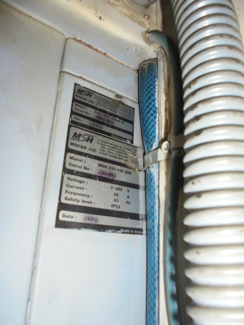

Re: Обрабатывающий центр SV500
Добавлено: 29 дек 2016, 15:42
Стойку сегодня сняли, притащили домой.
Комп одноплатный 233Мгц. Винда 98. Пытается запуститься программа MSHAK, но кричит что нет связи с мозгами ЧПУ.
Запустил прогу от DeltaTay по настройке сервоприводов.
DSC04701 (Копировать).JPG (88475 просмотров) <a class='original' href='./download/file.php?id=98756&mode=view' target=_blank>Загрузить оригинал (524.61 КБ)</a>
DSC04702 (Копировать).JPG (88475 просмотров) <a class='original' href='./download/file.php?id=98757&mode=view' target=_blank>Загрузить оригинал (404.63 КБ)</a>
И стойка имеет снизу и сбоку разъемчики разные
DSC04699 (Копировать).JPG (88475 просмотров) <a class='original' href='./download/file.php?id=98755&mode=view' target=_blank>Загрузить оригинал (313.26 КБ)</a>
DSC04698 (Копировать).JPG (88475 просмотров) <a class='original' href='./download/file.php?id=98754&mode=view' target=_blank>Загрузить оригинал (161.42 КБ)</a>
