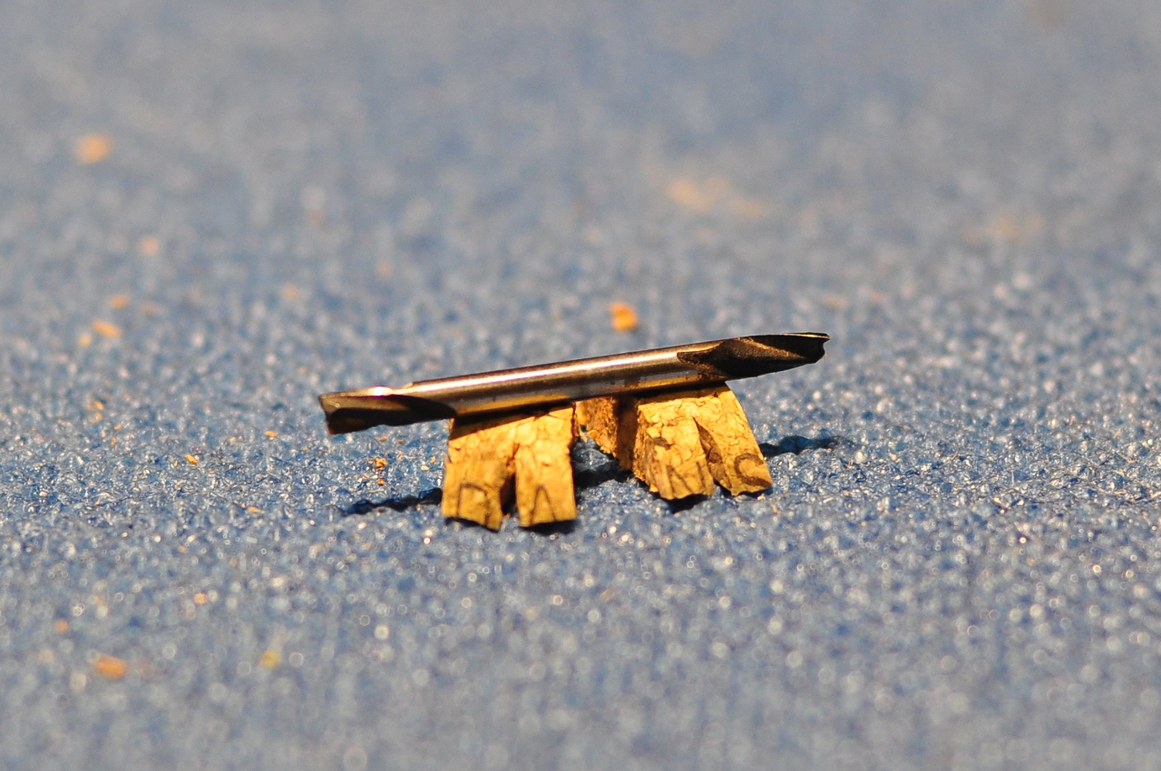

Двухстороняя фреза для моего станка с чпу
Добавлено: 13 ноя 2010, 00:56
двухсторонняя фреза для самодельного станка с чпу.JPG (2906 просмотров) <a class='original' href='./download/file.php?id=835&mode=view' target=_blank>Загрузить оригинал (580.64 КБ)</a>
Хвостовик 3мм.
Честно говоря, не знаю что за материал и для чего эта фреза предназначена. Купил около года назад на рынке на Маршала Казакова в СПб.
Фанеру режет хорошо.
При помощи бормашинки проксон фрезерует фанеру на глубину до 4мм при подаче 400 мм/мин. Обороты 20 000 об./мин.
Что хорошо - имеет заточку с двух сторон, если запоганю с одной можно будет работать второй стороной :) ;).
