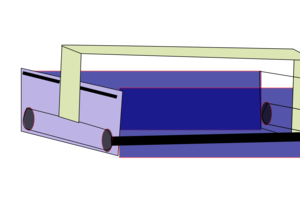

Хочу для фрезерного станка использовать цепную передачу по следующему принципу:
Вал приводится в действие с помощью ШД, который стоит по середине. На концах вала закреплены звёздочки, они приводят в действие две цепи: с одной стороны и с другой стороны. Цепи натянуты каждая между своими двумя звездочками. На цепях закреплен портал.
Графическими редакторами не владею - постарался нарисовать как смог :)
станок.png (3416 просмотров) <a class='original' href='./download/file.php?id=96757&sid=3dca5bb5359e45f069e19ca3a2630253&mode=view' target=_blank>Загрузить оригинал (36.31 КБ)</a>

Натяжение цепи надо будет постоянно подкручивать и всё равно будут люфты.
Имхо.

Andrey@KZN писал(а):Натяжение цепи надо будет постоянно подкручивать и всё равно будут люфты.
Имхо.
есть в продаже натяжители пружинные для цепей, довольно мощные.

Где то в интернете видел фотки ( или даже видео) станков, сделанных на велосипедных цепях. Если не нужна точность - я думаю вполне.

Карабас писал(а):Рабочее поле, какое хочешь?
2000х2000, обработка только ДСП и фанера
Я планирую не влосипедные компоненты, а вполне промышленные цепи и звездочки с нормальным качеством и допусками.
вот это например: http://podolsk-privod.ru/catalog/zvezdochki
На тросиках у меня была пенорезка - нормально работало, для грубых работ по порезке пенопласта вполне.
Тот фанерный станок, что по ссылке - у него цепь натянута одним рядом и закреплена с двух сторон. А я хочу натянуть между двумя звёздочками как у велосипеда, одна звездочка приводная, другая натяжная

Проект имеет право на жизнь. Почему нет. Только цепочку не стандартную надо.

Цепь планирую такую: 05В-1
http://podolsk-privod.ru/catalog/cepi-p ... -privodnye
Как правильно рассчитать количество зубьев у звездочки? Двигатель планируется с шагом 1.8°

Kinord писал(а): Как правильно рассчитать количество зубьев у звездочки? Двигатель планируется с шагом 1.8°
Спроектируй редуктор так, чтобы перемещение осей станка было как у самой распостраннёной ШВП - 5 мм на один оборот двигателя, ИМХО.

Kinord писал(а): Редуктор имеете ввиду на тех же звездочках или типа червячных, планетарных и т.д. Я так понимаю, что готовый не купить в моем случае?
Ну, можно купить ШД уже с редуктором. Но думаю это не твой случай, поскольку вариант нифига не бюджетный, а строить станок на цепях я думаю ты планируешь не от избытка средств. Можно наверное взять редуктор на зубчатом ремне, повесить на него самую маленькую звёздочку.
http://www.cnc-club.ru/forum/viewtopic. ... 67#p128167
Хотя по моим грубым расчётам получается если взять редуктор 1/3 и звёздочка 8 зубьев 20 мм, то 20 мм/оборот ШД.

Тенгель писал(а):Хотя по моим грубым расчётам получается если взять редуктор 1/3 и звёздочка 8 зубьев 20 мм, то 20 мм/оборот ШД.
Да, нужно именно бюджетное решение, если бы смотрел в сторону ШД с редуктором, то наверное взял бы зубчатую передачу…
20 мм/оборот не много ли получатеся?

А может не париться и просто использовать зубчатые ремни вместо цепей ?
Сходу не смог нагуглить нагрузочную способность таких ремней с металлокордом, но что то мне подсказывает что достаточна для привода портала для фрезеровки дерева. В автомобилях вот по сто тыщ выхаживают распредвалы крутят.

Тенгель писал(а):А может не париться и просто использовать зубчатые ремни вместо цепей ?
Читал, где-то, что ремни сильно растягиваются, что бы не утверждали их производители :)
А если всё-таки использовать ремни - какая схема будет? Аналогичная моей или всё-же перенести вал в нижнюю часть портала и использовать ремни по типу зубчатой рейки?

Kinord писал(а):Читал, где-то, что ремни сильно растягиваются, что бы не утверждали их производители
Цепи тоже растягиваются со временем, только в отличии от ремней ещё и звёздочки стачивают сильно при этом.
