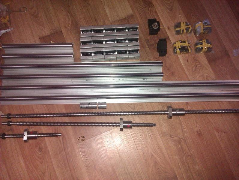

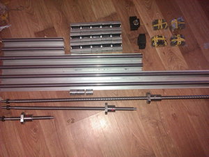

Итак заказал я на Ebay.com вот такие швп, рельсы с каретками, опоры швп, и муфты для шаговых двигателей.
01.jpg (11369 просмотров) <a class='original' href='./download/file.php?id=96571&sid=55034bbf91bebb566b2b742afa314d8a&mode=view' target=_blank>Загрузить оригинал (212.31 КБ)</a>
Китаец сделал мне приятный подарок: вместо винта по икс с шагом 5мм, прислал на 10 и почему то вместо 5 муфт прислал 3, но кареток вместо 12 аж 15 прислал. На то он и китаец)). Станок летает по иксу 5000 в минуту. но об этом позже. Значит размеры рельс 1200, 600, 260 винты 1000, 500, 150. Вот тут был неприятный момент до ужаса. Короче, само железо стоило 200 долларов плюс доставка 189. Я наделся что наши таможенники не будут считать сумму 389 долларов, но не тут то было. Мало того что пришлось брать выписку из банка, ездить 3(!) раза на таможню, так еще вся сумма легла в расчет более того мне сказали, что заказано это не для собственных нужд. Вся сумма умножилась на 20 % плюс 50 евро таможенникам за услуги, итого мне стала посылка в 550 долларов. 550 долларов КАРЛ. Стоимость посылки в 200 долларов стала мне в 550 долларов. Это была катастрофа. Заказал я посылку в феврале, но в апреле ввели порог в 22 евро(в честь 22-летия у власти президента :silent: ). Посылка не попадала под этот порог т.к. пришла раньше, но доблестные таможенники нашли способ раскрутить меня. Если кто из Белоруси будет заказывать такую посылку ищите адресата из России чтобы потом переслали в Беларусь. Пока в России 1000 евро не теряйте времени. Все остальное я так и заказывал. Электронику и шпиндель с частотником покупал сам адрес ставил в России. После просто заплатил за доставку из России плюс за старание посреднику( в моем случае посредник не взял плату). Выходит плата ГОРАЗДО ГОРАЗДО дешевле.

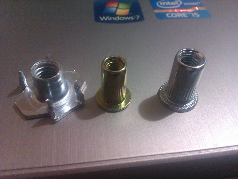

Идем дальше. Для сборки понадобились вот такие резьбовые заклепки (4 и 5 мм)и усовые гайки на 6 мм.
02.jpg (11369 просмотров) <a class='original' href='./download/file.php?id=96572&sid=55034bbf91bebb566b2b742afa314d8a&mode=view' target=_blank>Загрузить оригинал (165.88 КБ)</a>

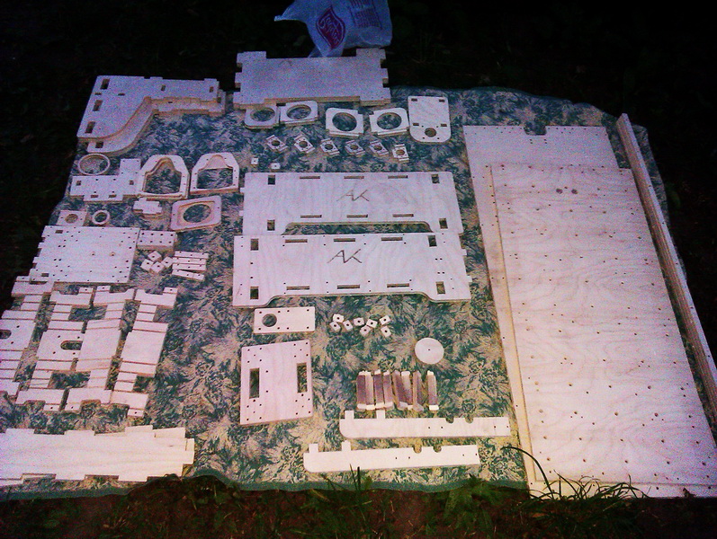

В таком виде набор для станка приехал мне из России.
04.jpg (11369 просмотров) <a class='original' href='./download/file.php?id=96573&sid=55034bbf91bebb566b2b742afa314d8a&mode=view' target=_blank>Загрузить оригинал (121.55 КБ)</a>
Кстати посылка довольно габаритная. И не легкая. Но один я ее поднял и погрузил в рено сценик (задние сидения были заранее сняты). габарит примерно 1500 на 800. Точно уже не помню. Не в каждую легковушку можно погрузить такую посылку.

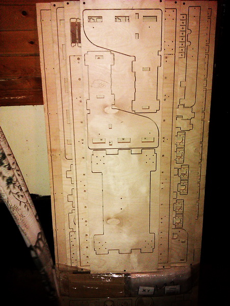

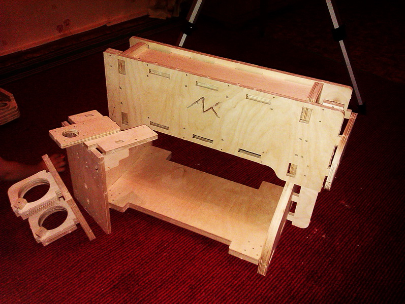

Весь наборчик как на ладони.
13.jpg (11369 просмотров) <a class='original' href='./download/file.php?id=96574&sid=55034bbf91bebb566b2b742afa314d8a&mode=view' target=_blank>Загрузить оригинал (266.76 КБ)</a>

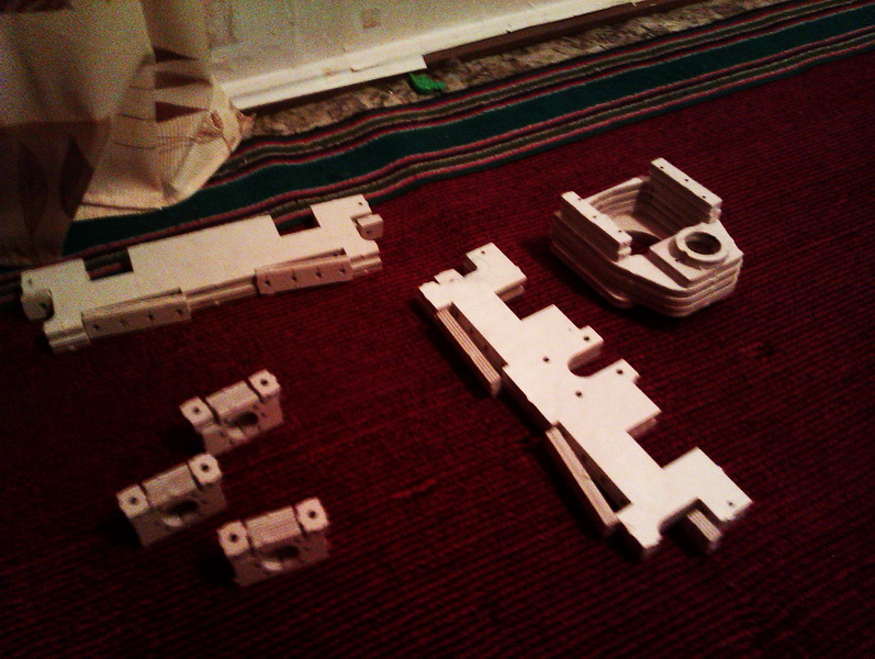

компоновка деталей будущего станка
18.jpg (11369 просмотров) <a class='original' href='./download/file.php?id=96575&sid=55034bbf91bebb566b2b742afa314d8a&mode=view' target=_blank>Загрузить оригинал (204.64 КБ)</a>
28.jpg (11369 просмотров) <a class='original' href='./download/file.php?id=96576&sid=55034bbf91bebb566b2b742afa314d8a&mode=view' target=_blank>Загрузить оригинал (193.39 КБ)</a>

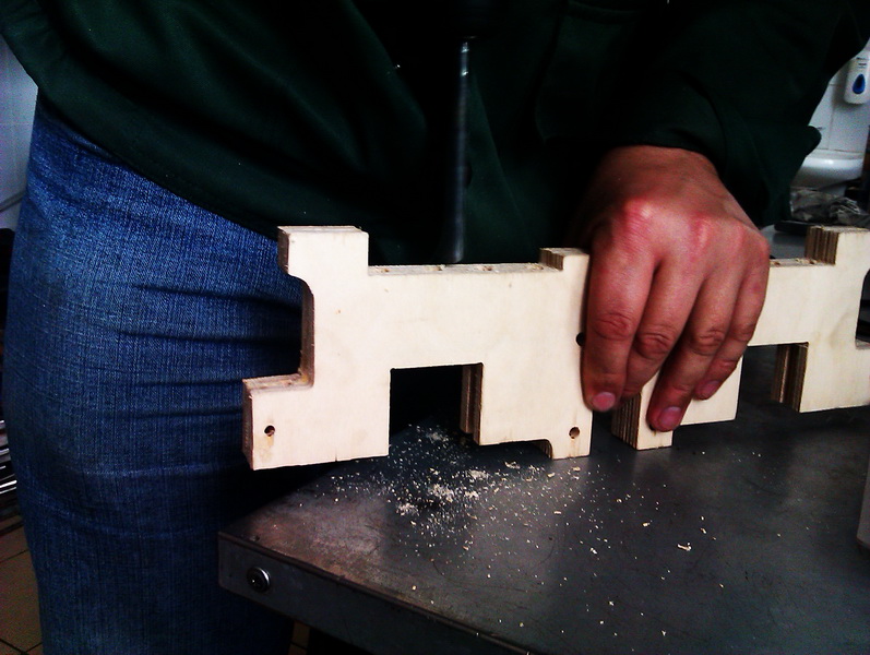

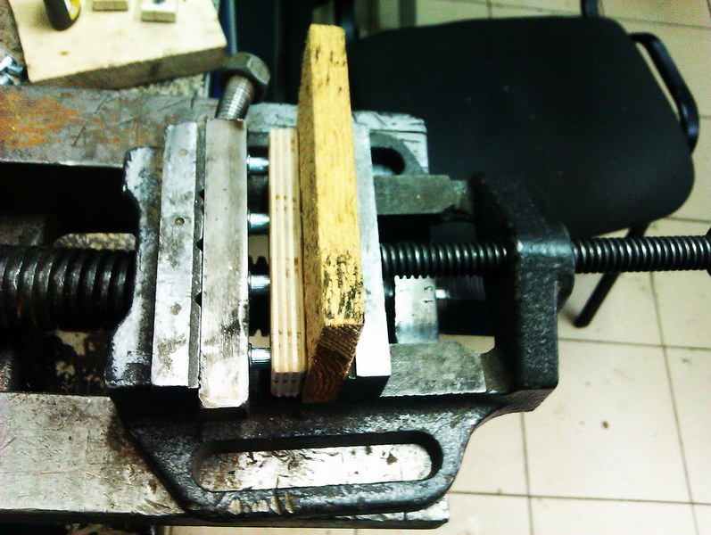

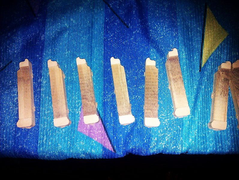

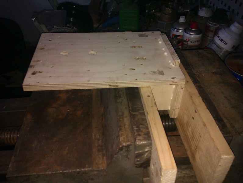

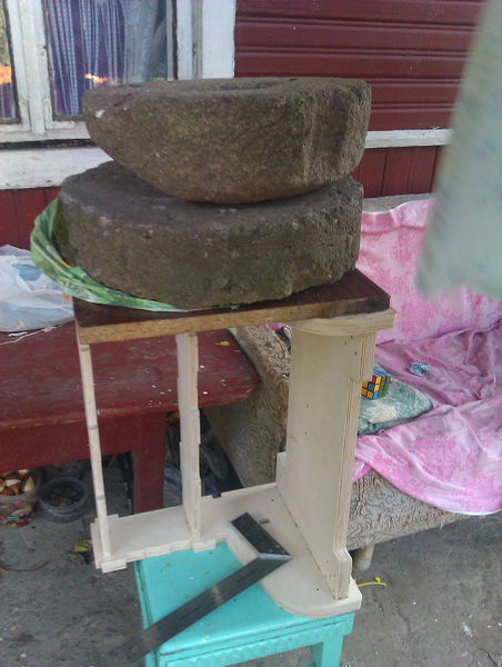

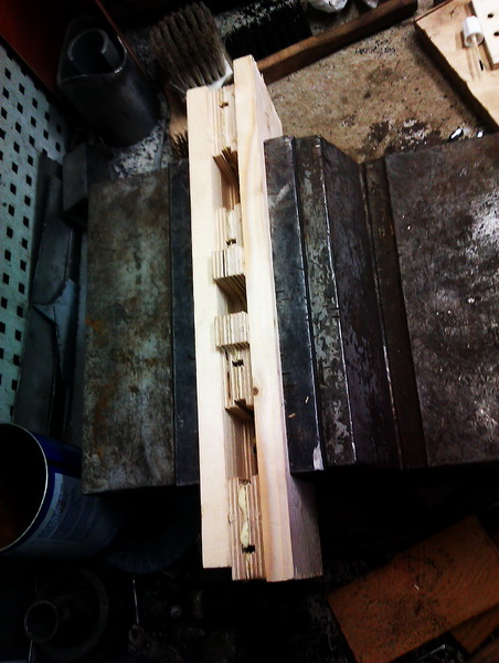

Стол пока не фотографировал. Следующим этапом была склейка некоторых деталей.
Собирал детали в сумку и носил на работу. Нет у меня таких хороших тисков :wik: не разжился пока :)
Склеивание ножек стола. На фото одна ножка. На одной их них в дальнейшем будет крепиться двигатель по оси X
35.jpg (11369 просмотров) <a class='original' href='./download/file.php?id=96578&sid=55034bbf91bebb566b2b742afa314d8a&mode=view' target=_blank>Загрузить оригинал (107.9 КБ)</a>

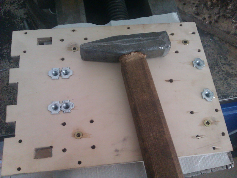

Следующие две фотографии не надо было загружать, потому что это моя глупость. Ну да ладно кто меня тут знает)). Надеюсь соседи сюда не зайдут и не будут видеть этот позор). Здесь забиваются заклепки в крепления втулок ножек стола. Так вот прочитав не совсем внимательно инструкцию по сборке, я решил перемазать все втулки жидкой канифолью, когда надо было только помазать те, что в стол будут вставляться. Более того мазать надо было только втулки, а я мазал все подряд и втулки и дерево.)) Ну что сказать. Век живи, век учись. Да и ладно сделал да и сделал.
37.jpg (11369 просмотров) <a class='original' href='./download/file.php?id=96579&sid=55034bbf91bebb566b2b742afa314d8a&mode=view' target=_blank>Загрузить оригинал (191.53 КБ)</a>

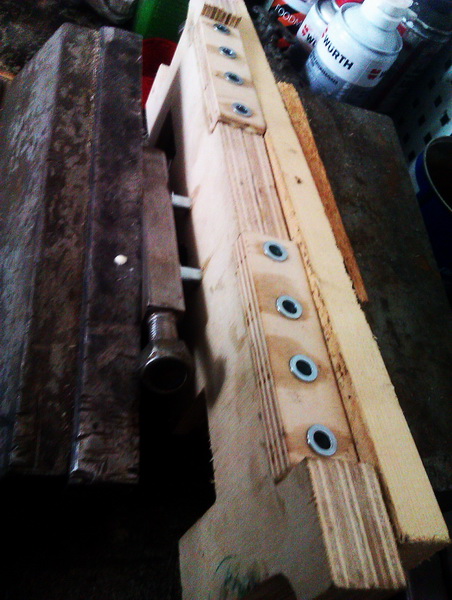

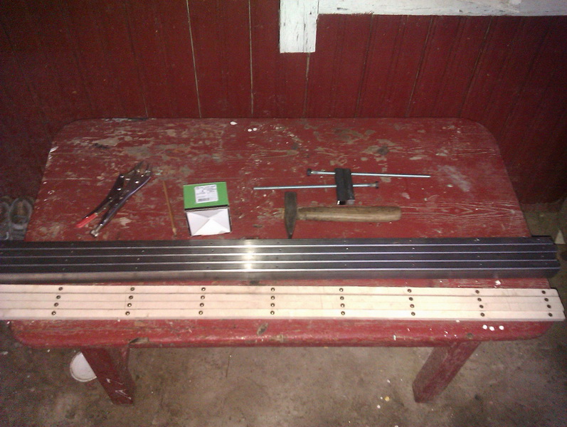

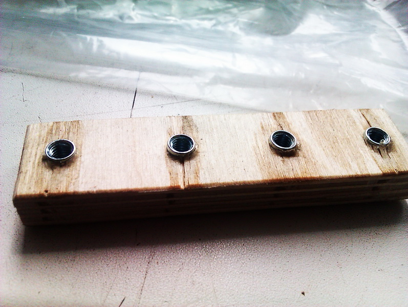

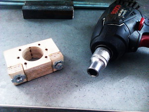

Забивать молотком? Не, не слышал. 21 век какой молоток. Запрессуем мега-тисками(по секрету: очень люблю тиски крутить :hehehe: )
39.jpg (11369 просмотров) <a class='original' href='./download/file.php?id=96580&sid=55034bbf91bebb566b2b742afa314d8a&mode=view' target=_blank>Загрузить оригинал (202 КБ)</a>

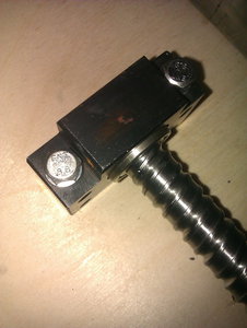

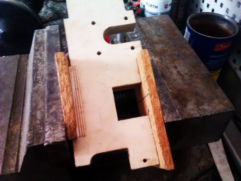

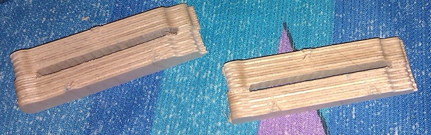

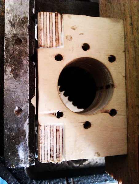

Крепление гайки ШВП уже склеено, дальше к креплению гайки клеится крепление держателя гаек ШВП с втулкой(усовая гайка на 6 мм).
42.jpg (11369 просмотров) <a class='original' href='./download/file.php?id=96581&sid=55034bbf91bebb566b2b742afa314d8a&mode=view' target=_blank>Загрузить оригинал (122.64 КБ)</a>

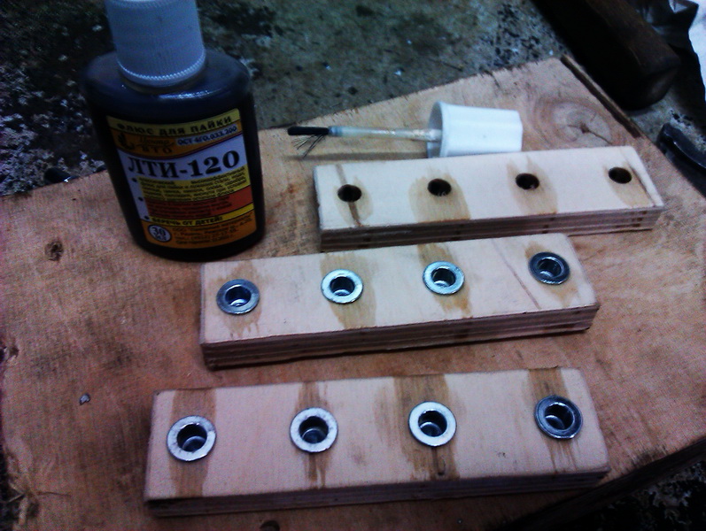

Чтобы избежать проблем в дальнейшем при скручивании деталей решил очистить все отверстия от выдавившегося клея.
Прошел 5 мм сверлом на всю глубину(чтоб наверняка). Чтоб побольше "клея намотать на сверло" :cheesy: ))
45.jpg (11369 просмотров) <a class='original' href='./download/file.php?id=96582&sid=55034bbf91bebb566b2b742afa314d8a&mode=view' target=_blank>Загрузить оригинал (159.68 КБ)</a>

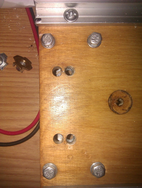

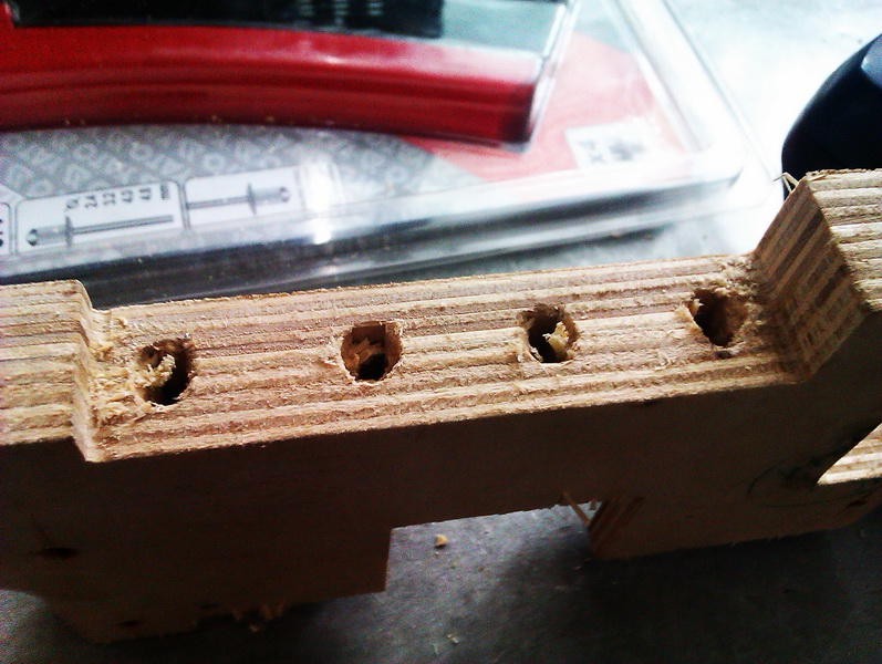

Маленькая незадача. Втулки оказались длиннее крепления ножки стола.
47.jpg (11369 просмотров) <a class='original' href='./download/file.php?id=96583&sid=55034bbf91bebb566b2b742afa314d8a&mode=view' target=_blank>Загрузить оригинал (169.96 КБ)</a>
Пустяк... Дело то-житейское. Просверлил сверлом такого же диаметра как и заклепка.
48.jpg (11369 просмотров) <a class='original' href='./download/file.php?id=96584&sid=55034bbf91bebb566b2b742afa314d8a&mode=view' target=_blank>Загрузить оригинал (190.83 КБ)</a>

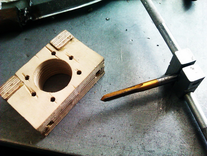

Опять мотаем клей уже на метчик.
53.jpg (11369 просмотров) <a class='original' href='./download/file.php?id=96587&sid=55034bbf91bebb566b2b742afa314d8a&mode=view' target=_blank>Загрузить оригинал (241.59 КБ)</a>

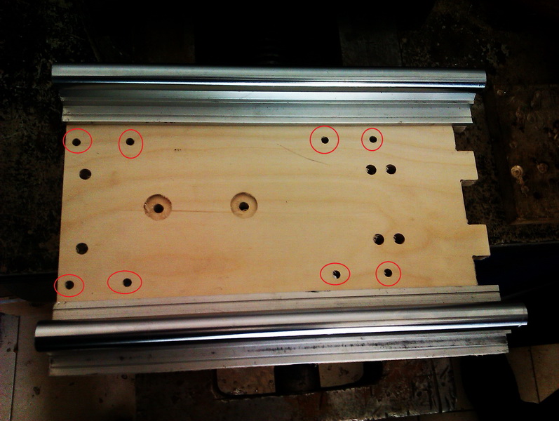

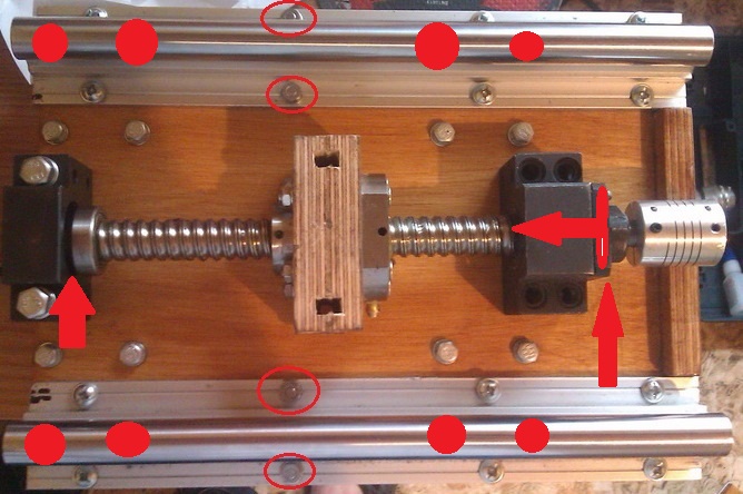

Следующий этап примерка рельс. Здесь есть один подводный камень. Надо обратить внимание, а то при сборке потом придется раскручивать и перекручивать. Сам попался. На фото в красных кружках отверстия под винты крепления кареток. Нужно чтобы винты из рельс не попали над отверстиями крепления кареток.
61.jpg (11369 просмотров) <a class='original' href='./download/file.php?id=96589&sid=55034bbf91bebb566b2b742afa314d8a&mode=view' target=_blank>Загрузить оригинал (150.36 КБ)</a>

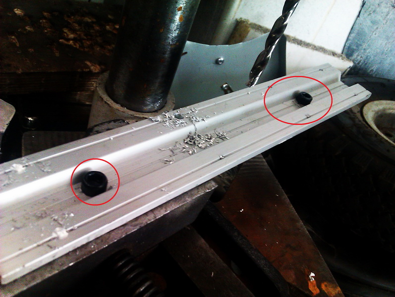

А вот эти самые винты в кружках. Кстати винты из всех рельс надо выкрутить, вытрясти из отверстий стружки от производства, нанести на винты резьбовой уплотнитель. Я использовал синий(средней жесткости). И завинтить все обратно. Китайцы производят количеством. Так что все болты были слабо зажаты. Видать риса с утра не поели. Где же будет сила у руках если рис палочками есть. Ну да ладно.
65.jpg (11369 просмотров) <a class='original' href='./download/file.php?id=96590&sid=55034bbf91bebb566b2b742afa314d8a&mode=view' target=_blank>Загрузить оригинал (161.34 КБ)</a>
Сверлить рельсы нужно ОООчень аккуратно. Дело чрезвычайно ответственное. Чуть не там просверлить и все- болт не встанет на место. Лично у меня в каждой рельсе было по одной бяке. Чуток рассверливал шуруповертом. И да. Как меряете рельсы, сразу ставьте пометки где какая и в каком направлении была примерка и на рельсе метку и на детали тоже. Это потом упрощает задачу при прикручивании. Сверлить строго на сверлильном станке, если только вы шуруповерт не держите каждый день. Но даже если и так, то все равно лучше на станке. Основание рельса алюминиевое, сверлится как масло, так что очень аккуратно сверлите.
66.jpg (11369 просмотров) <a class='original' href='./download/file.php?id=96593&sid=55034bbf91bebb566b2b742afa314d8a&mode=view' target=_blank>Загрузить оригинал (202.7 КБ)</a>

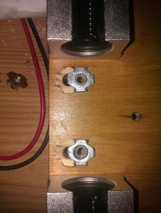

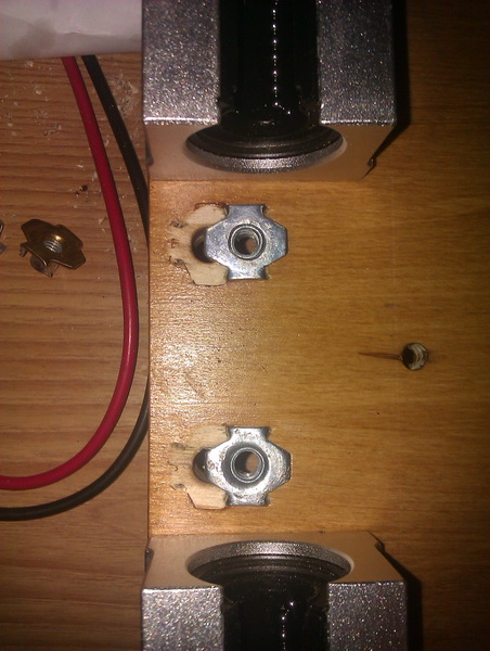

Прежде чем прикручивать рельсы, нужно забить в основание оси Y 6 усовых гаек, в дальнейшем они будут удерживать опоры ШВП. И 4 втулки для крепления рельс. Обратите внимание что месте где установлены 4 усовых гайки, каждая с одной стороны обрезана немного. Расстояние выбрано под опору ШВП
73.jpg (11369 просмотров) <a class='original' href='./download/file.php?id=96594&sid=55034bbf91bebb566b2b742afa314d8a&mode=view' target=_blank>Загрузить оригинал (153.9 КБ)</a>

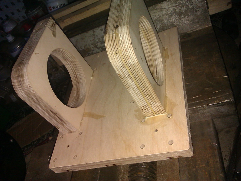

Пока склеивается ось Y, будем клеить основание оси Z с креплениями шпинделя. Крепления шпинделя состоят из двух частей. Они уже были склеены.
75.jpg (11369 просмотров) <a class='original' href='./download/file.php?id=96596&sid=55034bbf91bebb566b2b742afa314d8a&mode=view' target=_blank>Загрузить оригинал (167.39 КБ)</a>

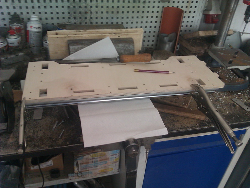

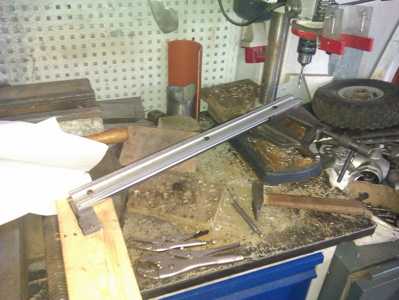

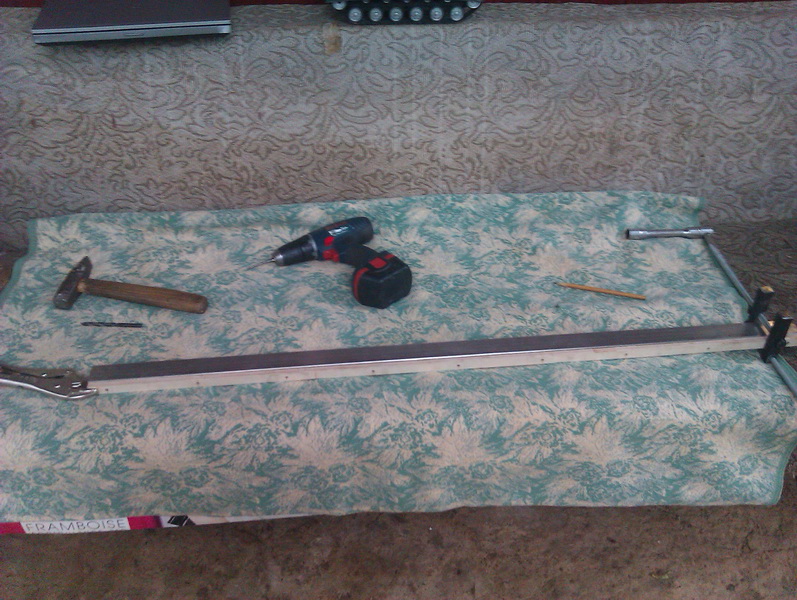

Разметка рельсы по Y зажал с обоих сторон. Наточил карандаш так что можно кого-нибудь заколоть. И прямо через переднюю стенку портала начал вычерчивать карандашом прямо на рельсе метки. Конечно это работка своеобразная. Карандаш ломался раз 5. На наждаке затачивал постоянно. Но, дорогие друзья, спешу вас успокоить: следующие наборы станков автор высылает с шаблонами. Шаблон на рельсу приложил и пошел сверлить. Удобно до безобразия. Так что я Вам даже чуть-чуть завидую.
77.jpg (11369 просмотров) <a class='original' href='./download/file.php?id=96598&sid=55034bbf91bebb566b2b742afa314d8a&mode=view' target=_blank>Загрузить оригинал (159.02 КБ)</a>
После нанесения меток ОБЯЗАТЕЛЬНО накернить. Я уже говорил, но повторюсь: алюминий сверлится как по маслу чуть не так и сверлишь уже не по метке. Дальше рельсы идут длиннее. надо чтобы кто-то держал их ровно с одной стороны. У меня помощники были, но я отказался и наложил стопку всяких дощечек, резинку там какую-то. Если что то хочешь сделать хорошо, сделай сам. Вот я и сам без помощи сверлил рельсы. Саму головку рельсы в тисках станочных я НЕ зажимал. Побоялся повредить. Рельса все время была подвижна.
78.jpg (11369 просмотров) <a class='original' href='./download/file.php?id=96599&sid=55034bbf91bebb566b2b742afa314d8a&mode=view' target=_blank>Загрузить оригинал (207.61 КБ)</a>

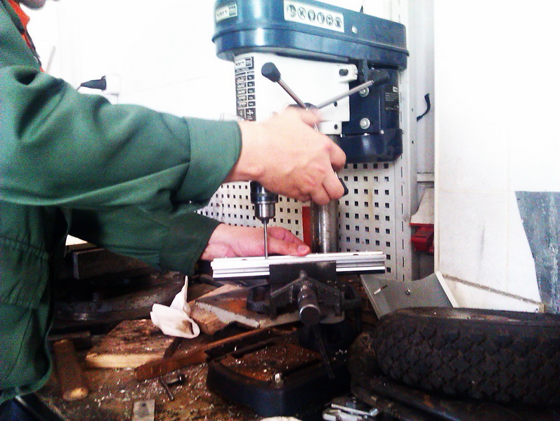

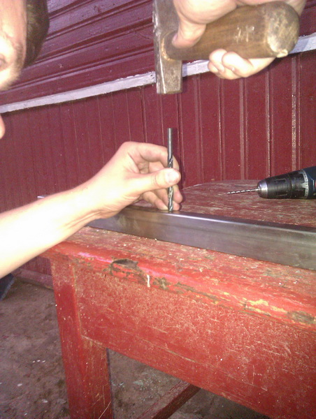

Приступаем к кернению профилей. Прости меня сверло. Бил нежно, поэтому может и видео немного с заморочками.
84.jpg (11229 просмотров) <a class='original' href='./download/file.php?id=96781&sid=55034bbf91bebb566b2b742afa314d8a&mode=view' target=_blank>Загрузить оригинал (121.42 КБ)</a>
А сейчас видео о том как же все таки сверлится нержавейка. Тут я столкнулся с определенным непониманием со стороны Наставника, якобы сверлить нержавейку та еще морока да и дороже она алюминиевой в разы. Но профиль из нержавейки мне было гораздо легче достать, чем алюминиевый. В общем поговорил с механиками на работе, провели мне краткий экскурс в тему сверления нержавейки. Даже сверлышко подарили. Вот аббревиатура с хвостовика : HSS Co5. Кобальт там присутствует. Итак, глаза боятся, а руки делают.
[youtube] https://www.youtube.com/watch?v=_O0gUADMY-U [/youtube]
Просверленные балки. Видео у моего куркулятора оставляет желать лучшего 7 лет уже как никак. Хотя бы фото еще кое как выходят.

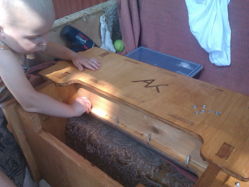

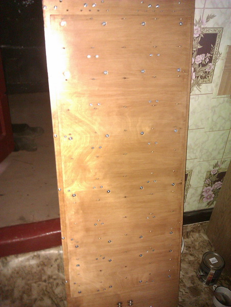

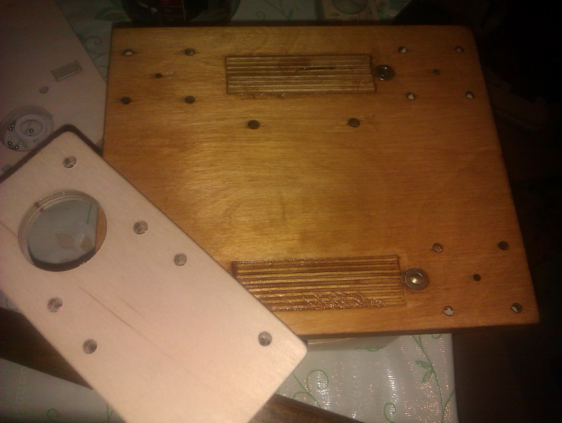

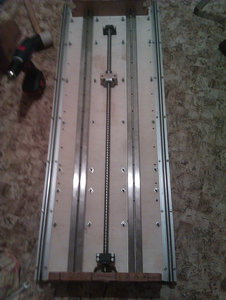

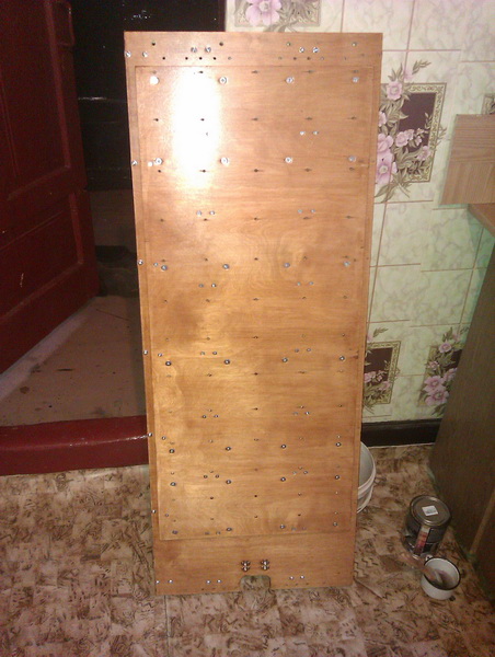

Теперь собираем стол. Стол состоит из двух частей. Назову из основание стола и рабочий стол. В основание стола с верней стороны забиваются усовые гайки для крепления опор винта. С нижней стороны забиваются также усовые гайки из там 32 по моему. Они нужны для стягивания двух частей стола между собой. Далее с нижней стороны рабочего стола забил аж 65 втулок на 4 мм(в них завинчиваются при фиксации детали винты на 4 мм а они в свою очередь фиксируют вот такие коромыслица. Их в наборе было 4 штуки. Вполне достаточно но при желании можно будет таких уже самому напились хоть тыщу.
144.jpg (11229 просмотров) <a class='original' href='./download/file.php?id=96830&sid=55034bbf91bebb566b2b742afa314d8a&mode=view' target=_blank>Загрузить оригинал (81.72 КБ)</a>
Нижнюю сторону рабочего стола (куда забиваются втулочки) спутать невозможно. Там были выборки, втулки утопают в рабочем столе, что обеспечивает плотное скрепление двух частей стола. Итак забил втулки, стянул винтами части стола. Прикрутил ножки вот такими импровизированными болтами. В моем любимом магазинчике не оказалось нужных, зато была шпилька.
103.jpg (11229 просмотров) <a class='original' href='./download/file.php?id=96832&sid=55034bbf91bebb566b2b742afa314d8a&mode=view' target=_blank>Загрузить оригинал (164.28 КБ)</a>

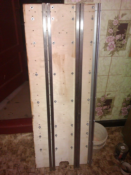

Дальше рельсы. Я делал сразу балки. Но теперь понимаю это один из многочисленных моих косяков. Надо сразу делать рельсы, потому что когда рельсы прикручены над ними выступают частично винты и их надо срезать, иначе каретки не поедут. Вообще с внешней стороны срезать лишнюю часть винтов NO PROBLEM , но когда дело касается внутреннего ряда то тут болгаркой подлезть не так уж и удобно. А делал я произведение если кто забыл, так что все должно быть максимально, феноменально, брутально т .д. :hehehe: Стол настолько жесткий что я на нем даже станцевал, попрыгал. Разницы нету абсолютно что цеплять но все же лучше рельсы. Винты фиксирующие рельсы идут двумя рядами. Один идет за пределами рабочего стола, второй непосредственно по краю рабочего стола. Винты что идут по рабочему столу использовал с потайной головкой. Ничего не должно мешать при фиксации деталей. Вдавливал шуруповертом пока не спрячутся. Маленькая хитрость: крутить надо на малой скорости и сильно прижимать шуруповерт, по другому начнет проскакивать бита и от крестообразного шлица останется только название. Винты маленькие срезаются на раз. На шуруповерте момент выставлял на троечку. С винтами была та еще история. Все время каких-то не хватало. Если длинные то ничего-обрезались. Но если есть например на 4 с шестигранной головкой, а надо с потайной-магазин. Есть на 50 а надо на 70-магазин. А магазин то, за 30 км находится мой любимый. Раза 4 ездил в магазин)) ну не умею я как шахматист на 100 ходов вперед думать. Автору даже вручил ноту протеста. Обещал сделать детализацию по болтам. По большому счету версия моего станка была улучшенной, поэтому не было на нее времени еще и болты описывать. Но даже этот станок не стал окончательным. Автор еще больше его улучшил. Размер крайнего станка 1000*500. Прикол вспомнил, на работе некоторые коллеги знают что я строил станок и знали историю с болтами, то шутили тебе надо мол поехать в город сесть возле магазина открыть кассу, продавать билеты на мастер класс сборки станка заодно и болты все под рукой были бы)). Такая вот история с болтами-винтами. Так, прикрутил рельсы. Болгаркой лишние части винтов выступающими к каретке обрезал, зачистил шлифовальным кругом. Бережно стер тряпкой абразивную пыль. Вставил планки в балки, прикрутил. Испытал на прочность танцами-плясками отмечая маленький этап строительства.
100.jpg (11229 просмотров) <a class='original' href='./download/file.php?id=96786&sid=55034bbf91bebb566b2b742afa314d8a&mode=view' target=_blank>Загрузить оригинал (97.47 КБ)</a>
101.jpg (11229 просмотров) <a class='original' href='./download/file.php?id=96787&sid=55034bbf91bebb566b2b742afa314d8a&mode=view' target=_blank>Загрузить оригинал (109.99 КБ)</a>
102.jpg (11229 просмотров) <a class='original' href='./download/file.php?id=96788&sid=55034bbf91bebb566b2b742afa314d8a&mode=view' target=_blank>Загрузить оригинал (103.15 КБ)</a>

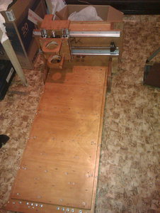

И снова здравствуйте, уважаемые форумчане.

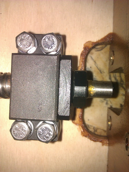

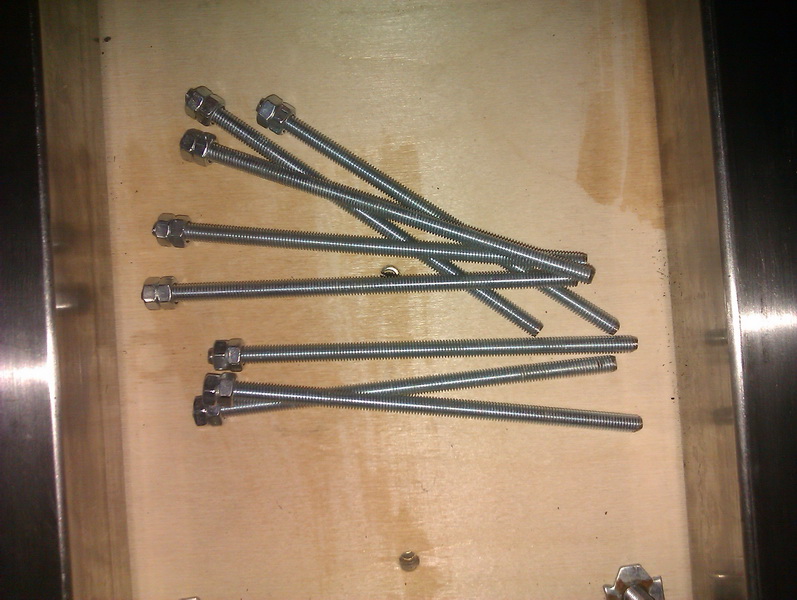

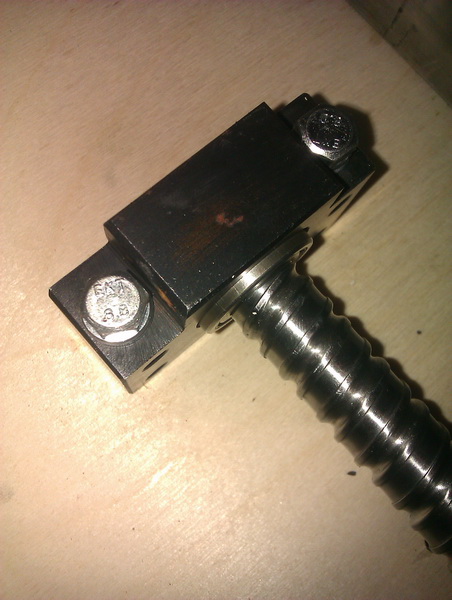

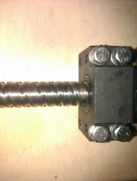

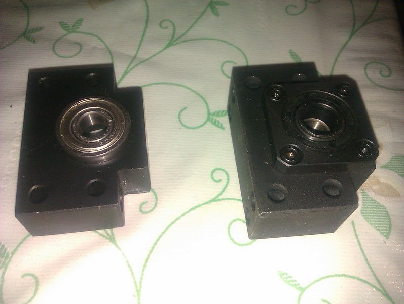

Следующим этапом сборки будет прикручивание ШВП к столу. Опоры ШВП выглядят вот так. Несколько слов об них следует написать. В левой опоре стоит один радиальный подшипник и фиксируется он на валу стопорным колечком. А вот в правой стоят уже два РАДИАЛЬНО-УПОРНЫХ подшипника. Закрываются они крышечкой с 4 винтами. Конечно, пьяные китайцы забросили их туда абы как. Раскрутил я эту опору, заложил в подшипники литола под завязку.
96.jpg (11137 просмотров) <a class='original' href='./download/file.php?id=96979&sid=55034bbf91bebb566b2b742afa314d8a&mode=view' target=_blank>Загрузить оригинал (132.26 КБ)</a>

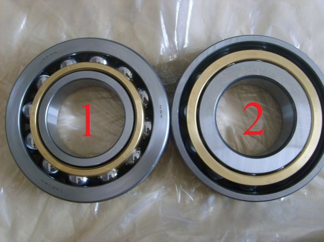

Подшипники должны стать спина к к спине(!). Я механику вынес моск, он перешустрил каталог подшипников и сказал мне как правильно ставятся такие подшипники. Ну что сказать, я то собрал сразу неправильно а так как китайцы прислали. Разбираю обратно. По фото: взял подшипник (1) вставил в опору. И вот тут есть маленькая хитрость. Вырезал из тонкого плотного картона колечко диаметром как внешняя обойма подшипника. Положил на 1 подшипник. Потом вставил второй подшипник. Вот как на рисунке, так и положил на первый подшипник. Другими словами, подшипники стоят спиной друг к другу, между ними колечко(конкретнее между ВНЕШНИМИ обоймами, смотрят подшипники в противоположные стороны и между спинами-колечко. Сделано это для того, чтобы выбрать люфт между обоймами.
подшипник.jpg (11137 просмотров) <a class='original' href='./download/file.php?id=96972&sid=55034bbf91bebb566b2b742afa314d8a&mode=view' target=_blank>Загрузить оригинал (71.95 КБ)</a>
Прикрутил крышечку. Винты очень короткие, всего на пару витков. Сразу с дуру затягивал то в двух сорвал резьбу. Были такие на замену. Даже чуток длиннее и крепче затянулись. Прикручиваю ШВП к столу. Тут есть один ВАЖНЫЙ момент. Крышечка опоры на осях X Y стоят со стороны мотора. А вот по оси Z будет стоять со стороны винта. Обратите на это внимание, если кто решит собирать. Я не подумав, подпортил основание оси Y. Потом когда понял что сделал - вырвал клок волос с головы)). Вот тебе и шедевр. Благо это не сказалось, на работе. Опять же неприятно. Хорошо что хоть не видно. В следующих постах покажу этот косяк.
116.jpg (11137 просмотров) <a class='original' href='./download/file.php?id=96969&sid=55034bbf91bebb566b2b742afa314d8a&mode=view' target=_blank>Загрузить оригинал (113.15 КБ)</a>
117.jpg (11137 просмотров) <a class='original' href='./download/file.php?id=96970&sid=55034bbf91bebb566b2b742afa314d8a&mode=view' target=_blank>Загрузить оригинал (88.08 КБ)</a>

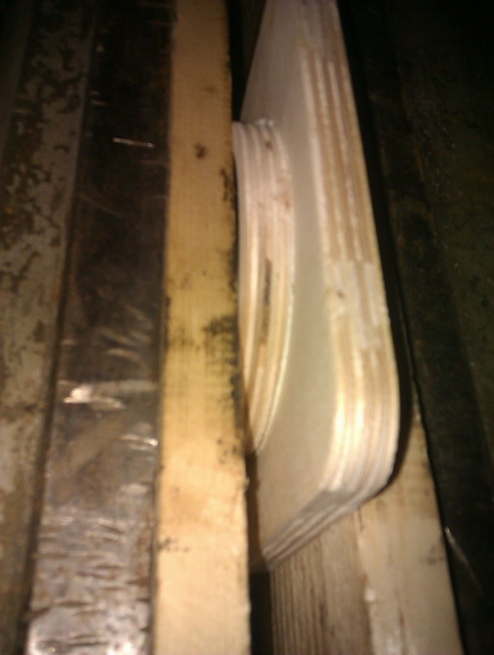

Здесь радиальный подшипник немного выступает. Чтобы ход был максимальный когда гайка ШВП сюда подходит.
115.jpg (11137 просмотров) <a class='original' href='./download/file.php?id=96968&sid=55034bbf91bebb566b2b742afa314d8a&mode=view' target=_blank>Загрузить оригинал (91.04 КБ)</a>

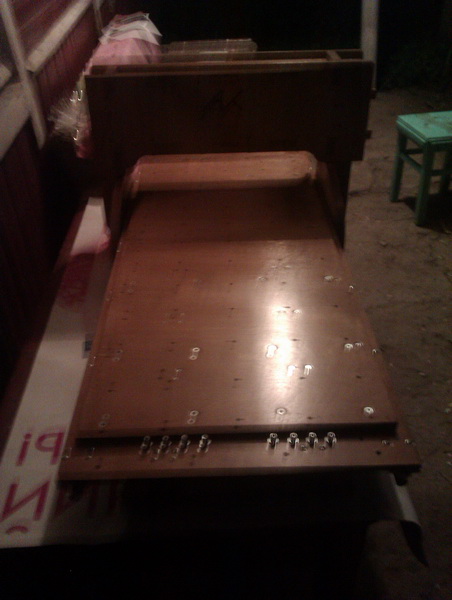

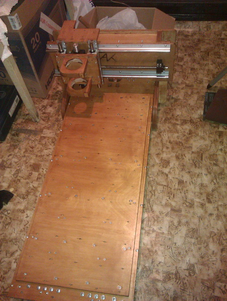

Стол собран.
118.jpg (11137 просмотров) <a class='original' href='./download/file.php?id=96971&sid=55034bbf91bebb566b2b742afa314d8a&mode=view' target=_blank>Загрузить оригинал (108.55 КБ)</a>

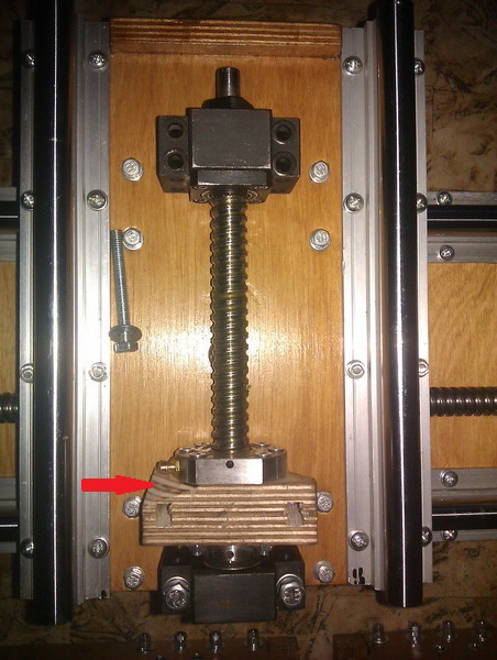

В гайку ШВП вкручивается масленка. Такая ма-а-аленькая. На работе перетряс все цеховые мастерские, пока нашел под неё пистолет. В общем подумал и решил чуток болгаркой сточить крепление гайки ШВП возле масленки(ну не подлазит пистолет, хоть тресни. На этом фото не видно, но далее по тексту будет такое фото).

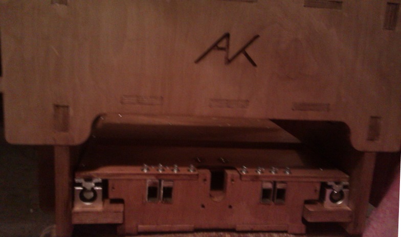

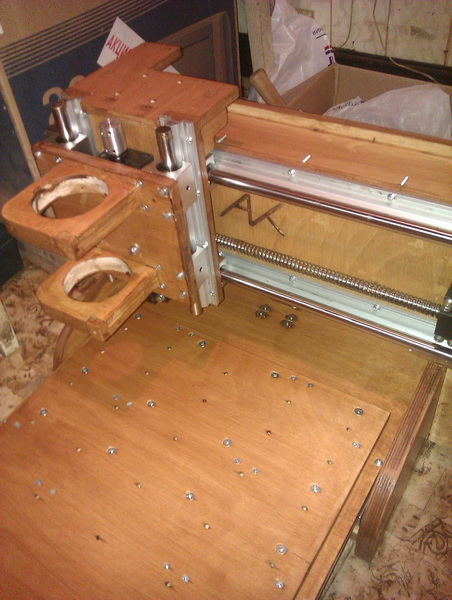

Далее доклеил портал. Боковины, верхнее среднее и нижнее перекрытия были уже склеены. В первом посте под камнями клеились. На данном этапе приклеил переднюю и заднюю стенки портала. В переднюю стенку предварительно во внутреннюю сторону забивал 6 усовых гаек. Если этого не сделать, то потом опоры оси Y не будет к чему прикручивать и портал придется расклеивать :wik: . В передней стенке еще есть отверстия под крепления рельс. Тут важно не перепутать переднюю и заднюю стенки местами. Передняя стоит со стороны, где боковины портала расширяются. На задней вообще нету никаких отверстий кроме посадочных. И да. На этих стенках есть эмблема Автора. После сборки они должны смотреть в разные стороны. Все просто. Во склейка стенок это для меня оказалось не простой. Дело в струбцинах. Их надо для толковой склейки ну штук хотя бы 8 длинных. Я клеил 3 и результат меня не обрадовал. Немного было мелких щелей. По работе вроде бы ничего, портал получился как монолитный. Вот только строил я не станок, а шедевр. Пикассо из меня не вышел)). Да и ладно клеем перемазал все. Портал достаточно жесткий получился.
Сел прикручивать рельсы. И тут уже меньший учуял, что происходит нечто грандиозное. Естественно захотел принять участие. Ну как тут откажешь. Меньшему 2 года.
114.jpg (11137 просмотров) <a class='original' href='./download/file.php?id=96967&sid=55034bbf91bebb566b2b742afa314d8a&mode=view' target=_blank>Загрузить оригинал (171.33 КБ)</a>
Прикрутили рельсы, прикрутили каретки. Давай надевать на рельсы. Тьфу ты, ножки мешают. Откручиваю каретки. Одеваю каретки на рельсы, одеваю портал и теперь уже опять прикручиваю портал к кареткам, но уже непосредственно на столе. Тут уже помощь ассистента понадобилась в виде любимой жены. Придержать портал а где каретку, пока я винтами попадал снизу через нижнюю поперечину портала в каретки. Ну лень мне было раскрутить 8 болтов на ножке хоть тресни. Можно было конечно сделать мудрее. Тупо не прикручивать ножку с одной стороны. Но я уже как то, говорил что не умею думать наперед иногда. Станкостроительство для меня было тогда еще в диковинку. Ну почесал репу раз-другой. Давай переделывать. Подобные передряги частенько встречались. Вот и приходилось раскручивать по два раза. А один раз так и вовсе что-то раза три раскручивал. Да и ладно. Как говорится что нас не убивает- делает нас сильнее. Или умнее. Вот что получилось. Извиняйте уж за качество.
104.jpg (11137 просмотров) <a class='original' href='./download/file.php?id=96965&sid=55034bbf91bebb566b2b742afa314d8a&mode=view' target=_blank>Загрузить оригинал (72.04 КБ)</a>
105.jpg (11137 просмотров) <a class='original' href='./download/file.php?id=96966&sid=55034bbf91bebb566b2b742afa314d8a&mode=view' target=_blank>Загрузить оригинал (73.76 КБ)</a>

AVD3485 писал(а):Вырезал из тонкого плотного картона колечко диаметром как внешняя обойма подшипника.
Выбирать люфт ШВП с помощью картона - это даже круче "чпу на тросиках"... :)

UAVpilot писал(а):Выбирать люфт ШВП с помощью картона - это даже круче "чпу на тросиках"...
Для меня фраза "чпу на тросиках" стала уже нарицательной, я уже даже на работе говорю, типа "ты еще чпу на тросиках предложи" когда кто-нить предлагает какую нибудь фигню вместо решения проблемы. Никто конечно не понимает))
AVD3485
Сообщения: 17
Зарегистрирован: 24 май 2016, 19:00
Репутация: 16
Re: Как я собирал свой фрезерный станок с ЧПУ. 888х439х(-100
Сообщение AVD3485 »
UAVpilot писал(а):круче "чпу на тросиках".
Не знаю про какие вы там тросики говорите. Но крышка после подкладки колечка села с видимым зазором. И тут я даже сорвал резьбу на винтах. Их пришлось менять как я уже говорил.

Что то не понял во сколько обошёлся набор из фанеры?
AVD3485
Сообщения: 17
Репутация: 16
Сообщение AVD3485 »
Набор стоил мне всего 12000 российских рублей. Опять же: из вариантов купить голые чертежи более менее толкового станка, или купить готовый набор, я долго не раздумывал. Выпиливать детали для чпу станка на коленях- небыло никакого желания. В округе чпу мастеров вообще не знаю никого. В своем городке и вовсе я единственный теперь счастливый обладатель этой волшебной штуки. Ну даже если бы я и нашел у кого выпилить детали, не думаю что это было бы дешевле. Итак что мы имеем, чертежи купи, фанеру купи, завези, мастеру заплати. В итоги одно на одно выходит решил не выдумывать и все за раз. Да и практически доставка на дом.
AVD3485 писал(а):е знаю про какие вы там тросики говорите. Но крышка после подкладки колечка села с видимым зазором. И тут я даже сорвал резьбу на винтах.
Это не на долго. Через небольшое время картон ещё больше спрессуется и появится люфт, а с ним и ударные нагрузки на вашу картонку, которые ещё больше будут её прессовать и выдавливать в сторону центральной обоймы...
Лучше б уж и жести от консервной банки вырезали..
AVD3485
Сообщения: 17
Репутация: 16
Сообщение AVD3485 »
UAVpilot писал(а):Это не на долго. Через небольшое время картон ещё больше спрессуется и появится люфт
Теоретизировать и строить прогнозы конечно здорово, но в этот раз Вы не угадали. Дело в том что, данный способ мне подсказал автор станка исходя из практики. Так как у него станок работает более трех лет. Сомневаюсь что Наставник будет давать дурные советы ученику.
Здесь книга под прессом
https://www.youtube.com/watch?v=EHWSJJ_1pMA&
А Здесь игральные карты из ламинированного картона.
https://www.youtube.com/watch?v=YdioOaYdjjM
AVD3485 писал(а):Теоретизировать и строить прогнозы конечно здорово, но в этот раз Вы не угадали.
Это вы мне или производителям настоящих не китайских опор?.. :)
Прочем дело ваше, можете продолжать радоваться покупке некомплектных опор...

UAVpilot писал(а):производителям настоящих не китайских опор
А давайте еще тему про айфоны и китайские флагманы обсудим, а?
Знаете, я не заморачиваюсь по мелочам. Если это работает и стоит в разы дешевле-это моя тема. А покупать дороже тот же самый продукт кхе кхе укомплектованный эээ колечком из жести... уж простите. Не для того человеку дан разум.
В нормальном продукте кольцо не из жести, а стальное, шлифованное с большой точностью, ровно той толщины, чтобы на конкретных экземплярах подшипников небыло ни люфта, ни черезмерного натяга.
Впрочем как я уже писал - это ваш выбор за ваши деньги. Полагаю одна из следующих тем будет про то, что станок делает овальные отверстия...

UAVpilot писал(а):делает овальные отверстия...
Однако смелые ожидания. Не хочется Вас огорчать, но такую тему Вам еще дождаться надо. Я уже говорил что у автора этого станка, его собственный работает три года без проблем.

Доброго времени суток, уважаемые форумчане.
Продолжаю свой рассказ и сегодня я расскажу о некоторых неприятных моментах возникших при сборке.
Это основание оси Y. Здесь рассказывать-людей смешить. Дал я маху тут аж самому сейчас смешно. Сразу расскажу как надо правильно собирать. Чтоб дальше было смешнее. Итак, снизу(с другой стороны стоят каретки, они бегают по рельсам портала). Первыми прикручиваются они, потом рельсы. На рельсах (В красных не закрашенных кружках винты, вставляемые со стороны кареток с потайными головкам). Если с обратной стороны будет гайка, то весть этот узел не сядет на рельсы-упираются в опору винта по Y. Третьим шагом прикручивается ШВП. Все элементарно. :D Но не в моем случае. :hehehe:
Теперь как делал это я. :oops: Прикрутил рельсы(на отверстия под каретки не обратил внимания). Прикрутил ай красиво прикрутил. Каретки то теперь не прикрутить. Раскрутил рельсы. Прикрутил каретки. Накидываю рельсы и .... ни-фи-га. Я уже рассказывал, что надо обратить внимание при сверлении рельс. Дело в том в рельсах есть винты, которые стягивают стальную головку рельса и основания. И мне "повезло" как раз эти винты в некоторых местах попали с винтами кареток(красные закрашенные кружочки(под рельсой винт этот). Можно конечно использовать тут винты с потайной головкой, но ехать за 8 винтами 35 км не хотел. Взял "диск с болгарской музыкой вместе с проигрывателем" и чуток шляпку болта шлифанул. Прикрутил.. Слава те Господи. Опять же попробовал одеть на рельсы на портал- не лезет. Посмотрел-упирается гайка от крепления рельса в опору ШВП что на портале стоит. На 4 винт с потайной головкой у меня были. Закрутил. Надел на рельсы, поездил. Красота-а-а. Теперь ШВП. Эта ШВП у меня вообще многострадальная. Говорили же мне: - Ты хотя ШВП не вздумай разбирать. Хорошо не буду. И благополучно забыл. И вот тут я что-то крутил, крутил ее в руках и накрутил.... Шарики по всей комнате рассыпались. Магнит у меня есть сильный. Все нашел. Ни одного не потерял. Три дня я потом все пробовал ее собрать. Взял потом литолом перемазал гайку и давай шарики туда наклеивать. За 10 минут собрал. Как сейчас помню. Ровно 50 шариков. По 16 на виток, три витка с шариками и между рядами по одному шарику. Ну зато теперь знаю как работает ШВП. На всю жизнь запомнил. Но лучше бы не разбирал. Итак собрал ШВП прикрутил муфту даже. И тут ррраз... WTF ? Радиальный подшипник не достает до опоры.. Что это за.... ? И тут я тупанул капитальнейше. Признаюсь, не хватило ума перевернуть опору винта(та которая побольше) на 180 градусов. Я уже писал в прошлом посте, что большая опора на винтах по X и Y стоят крышкой к двигателям. А здесь крышкой должна стоять по направлению винта. Сделано для того, чтобы двигатель по Z стал ниже.
120.jpg (10691 просмотр) <a class='original' href='./download/file.php?id=97298&sid=55034bbf91bebb566b2b742afa314d8a&mode=view' target=_blank>Загрузить оригинал (114.2 КБ)</a>
От кризиса хороших и светлых мыслей я взял и просверлил новую пару отверстий под маленькую опору(хотел под большую просверлить, но благо-еще не впал в маразм окончательно) решил что маленькая опора всего-то что и поддерживает винт в прямом положении. Вся нагрузка на большой опоре. Ну а сейчас косячки.
Выбил усовые гайки, просверлил новые не нужные отверстия.
122.jpg (10691 просмотр) <a class='original' href='./download/file.php?id=97299&sid=55034bbf91bebb566b2b742afa314d8a&mode=view' target=_blank>Загрузить оригинал (108.43 КБ)</a>
123.jpg (10691 просмотр) <a class='original' href='./download/file.php?id=97300&sid=55034bbf91bebb566b2b742afa314d8a&mode=view' target=_blank>Загрузить оригинал (107.32 КБ)</a>
Короче потом мне автор :hottabych: сказал что я [censored]. В общем все потом собрал как надо. И еще под масленку немного болгаркой подрезал крепление гайки. Очень уж мне хотелось иметь возможность ПРЕССОВАТЬ туда литол периодически.
124.jpg (10691 просмотр) <a class='original' href='./download/file.php?id=97301&sid=55034bbf91bebb566b2b742afa314d8a&mode=view' target=_blank>Загрузить оригинал (119.61 КБ)</a>
Вот и готовый станочек.
125.jpg (10691 просмотр) <a class='original' href='./download/file.php?id=97302&sid=55034bbf91bebb566b2b742afa314d8a&mode=view' target=_blank>Загрузить оригинал (121.17 КБ)</a>
126.jpg (10691 просмотр) <a class='original' href='./download/file.php?id=97303&sid=55034bbf91bebb566b2b742afa314d8a&mode=view' target=_blank>Загрузить оригинал (116.83 КБ)</a>

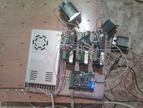

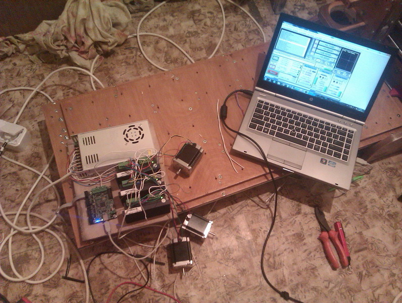

Собрал до кучи электронику. Протестировал.
128.jpg (10691 просмотр) <a class='original' href='./download/file.php?id=97304&sid=55034bbf91bebb566b2b742afa314d8a&mode=view' target=_blank>Загрузить оригинал (228.72 КБ)</a>
129.jpg (10691 просмотр) <a class='original' href='./download/file.php?id=97305&sid=55034bbf91bebb566b2b742afa314d8a&mode=view' target=_blank>Загрузить оригинал (112.52 КБ)</a>
Все крутится, все вертится. Тут на шум сбежались мои котятки со своими котятками.
132.jpg (10691 просмотр) <a class='original' href='./download/file.php?id=97306&sid=55034bbf91bebb566b2b742afa314d8a&mode=view' target=_blank>Загрузить оригинал (112.01 КБ)</a>
Меньший решил проконтролировать лично, все ли папка правильно подключил. Лично проверил 5 вольт на управление и 45 вольт на контроллеры шаговых двигателей.
141.jpg (10691 просмотр) <a class='original' href='./download/file.php?id=97307&sid=55034bbf91bebb566b2b742afa314d8a&mode=view' target=_blank>Загрузить оригинал (188.53 КБ)</a>
В следующем посте выложу видео работы. Спасибо за просмотр.
