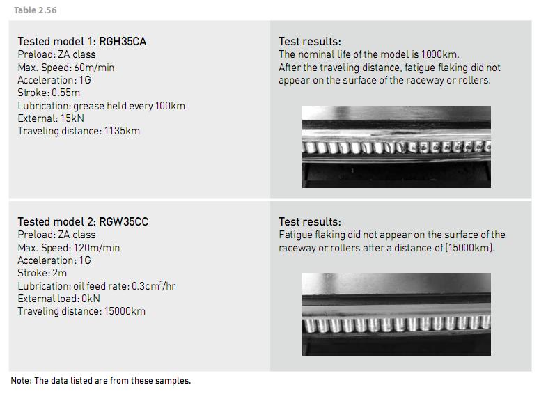

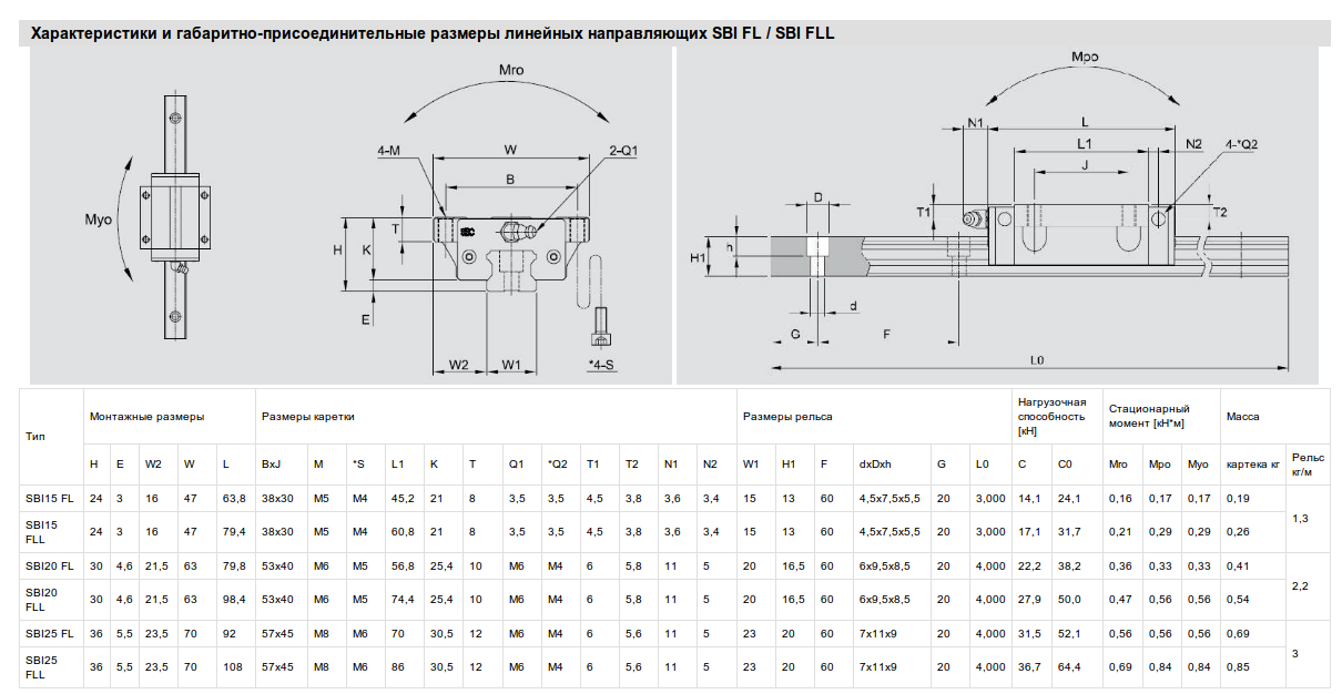

aftaev писал(а):А ты посмотри на его характеристики мож сойдет.
Я нигде характеристики скорости у них не видел...
Вот их описание:
характеристики линейного подшипника.png (5945 просмотров) <a class='original' href='./download/file.php?id=3050&sid=6a987e73a786846b53fced8e37eac4f3&mode=view' target=_blank>Загрузить оригинал (127.85 КБ)</a>
Re: Станина лазера - основа основ
Nick писал(а):Как работает, как работает, просто расстояние до материала измеряет и все .
Ну да, палец вытаскивает и мериит :)
Nick писал(а):Я нигде характеристики скорости у них не видел...
Нужно запрашивать на серию
У тебя серия SBI FL. Там типо сколько рядов шариков, как расположены, как бегают и тд...
Ползем на сайт Hiwin http://www.hiwin.com/html/linear%20guideways/index.html скачиваем каталоги и вникаем. Там есть как грамотно крепить рельс.
Типо вот:
Hiwin.JPG (5944 просмотра) <a class='original' href='./download/file.php?id=3051&sid=6a987e73a786846b53fced8e37eac4f3&mode=view' target=_blank>Загрузить оригинал (55.96 КБ)</a>
Скачиваем, изучаем.
http://www.hiwin.com/pdf/lg/0809/Hiwin% ... 3-0809.pdf
Ник, а кака скорость то будет?

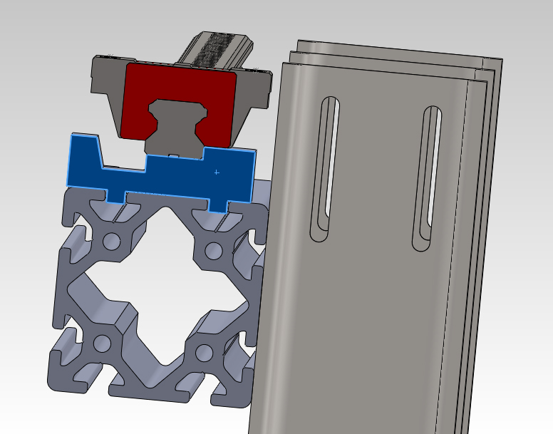

aftaev писал(а):скачиваем каталоги и вникаем. Там есть как грамотно крепить рельс.
Я сегодня утром имел неосторожность этим заняться. Целый день пролюбился с этим каталогом. Не продвинулся в моделировании станины ни на шаг.
Зато понял несколько вещей по рельсам:
1. На скорость плевать - они работают с любыми скоростями
2. Тут звучало "потолще". Похоже, тоже ерунда. Определяющим есть момент а не ширина/толщина рельса
3. На счет крепления aftaev прав как никогда. Вопрос по креплению, похоже, решается идеально.
крепление рельсы.jpg (5936 просмотров) <a class='original' href='./download/file.php?id=3057&sid=6a987e73a786846b53fced8e37eac4f3&mode=view' target=_blank>Загрузить оригинал (159.84 КБ)</a>
Но и вопросов возникло немало:
1. Как правильно рассчитать рельс/каретку. Там есть дивные формулы. Я попробовал их применить и получилось, что рельс+каретка 15 способны выдержать портал весом чуть ли не 100 кг. Кто умеет пользоваться этой штукой? Подскажите, а? Портал примерно 30 кг. На нем сверху головка, максимум 5 кг. Какие рельсы брать на X, на Y?
2. Выровнять привальную планку (синяя на эскизе) по алюминию (швеллеру, трубе - как хотите) можно так (по результатам рысканья на ЧПУшных форумах): Ляпаем критические места (те, где нужна регулировка по высоте) металлополимером. Затем сошлифовываем мелкой-мелкой наждачкой до достижения необходимого просвета. Ну и дедовский способ с шайбами, фольгой и прочей балалайкой никто не отменял

sorokovik писал(а):1. Как правильно рассчитать рельс/каретку. Там есть дивные формулы. Я попробовал их применить и получилось, что рельс+каретка 15 способны выдержать портал весом чуть ли не 100 кг. Кто умеет пользоваться этой штукой? Подскажите, а? Портал примерно 30 кг. На нем сверху головка, максимум 5 кг. Какие рельсы брать на X, на Y?
А что тебя смущает?
Я на ось Y взял 20-ю, но только потому, что 15-й не было. Меня волновал вес каретки. Для гравировки нужны хорошие ускорения по оси (чтобы меньше тратить времени на разгон и торможение), а для этого вес критичен (точнее масса). Можно прикинуть положение центра масс лазерной головы, берем максимальное ускорение, из этого рассчитываем силы действующие на каретку, на таких ускорениях и сравниваем с параметрами кареток.
В крайнем случае ставишь две каретки и забываешь про проблемы. (Останется только осевое вращение, но там ускорения не большие и усилия будут соответствующие.)
