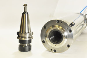

Понимаю, что ER32 - это типоразмер патрона, так же как и ER11, ER16 и т.д. Но это вроде как речь о цанговых патронах.
Я же спрашиваю есть ли что-то типа такого (здесь вроде на пневматике):
ET125-40-12-7.5__3.jpg (3627 просмотров) <a class='original' href='./download/file.php?id=95199&sid=bd288939da0befda3e0c02bafaeeb521&mode=view' target=_blank>Загрузить оригинал (68.06 КБ)</a>
Но что бы оправки менялись вручную.
При чем типоразмер оправок, наверно, для меня значения не имеет, главное что бы были более-менее распространенными и можно было зажать инструмент до 12мм.

Да ладно, не парся ВТ 30 или 32, не важно. На всех не хоббячных фрезерных станках по сталюке, они стоят. Правда кнопки там нет, ручками, ручками.

BT - это тип оправок, а не шпинделя, потому и найти не можешь.
