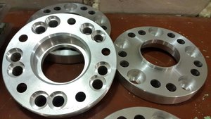

Основные изделия
деталь.jpg (6018 просмотров) <a class='original' href='./download/file.php?id=94935&sid=8865e66cc1ecff88e1406af9df2afbc2&mode=view' target=_blank>Загрузить оригинал (135.65 КБ)</a>

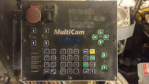

Я так понимаю, станок соединяется с компом через программу типа Мач или LinuxCNC, a CAM-программы уже для того чтобы рисовать детальки?

Вроде там панель видна на фото, единственное я не знаю умеет ли она читать программы с носителя. Если умеет, то компьютер отдельный не нужен. В видео кстати и говорит предыдущий хозяин что не разобрался с панелью, поэтому и продавал.

В пульте никаких входов не обнаружил, может где то в ящике есть вход под съемный носитель
А комп все равно удобнее, как мне кажется. И кнопки на пульте живее будут

Там своя система управления убогая но своя. С компом соединяется по сети. Разьем либо снизу шкафа либо внутри на контроллере. На компе должна быть мультикамовская прога. Самый гемор найти или сделать постпроцессор под нее. Я бы эту стойку выкинул но это тоже проблема поскольку серводрайверы там тоже непонятные свои какието.

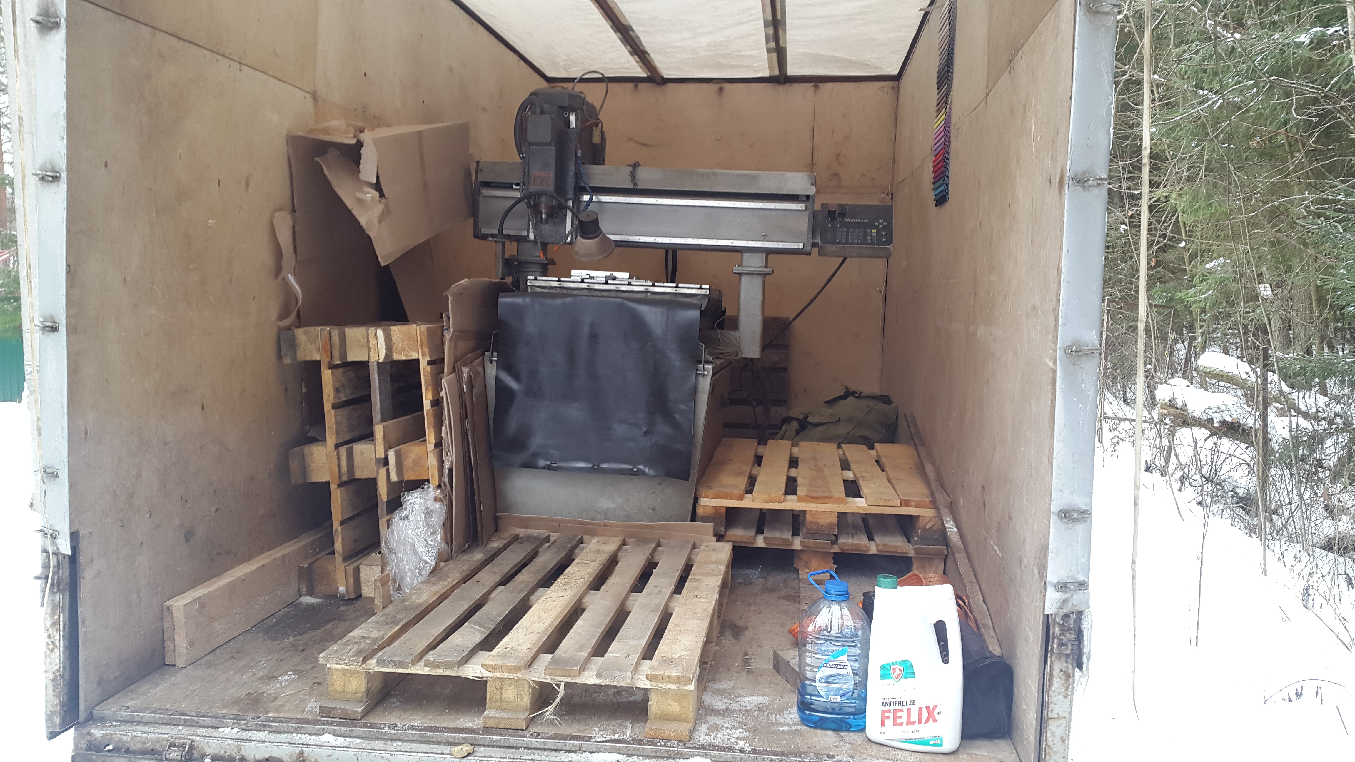

Фотосессия :)
Только забрали, везем домой (5632 просмотра) <a class='original' href='./download/file.php?id=95361&sid=8865e66cc1ecff88e1406af9df2afbc2&mode=view' target=_blank>Загрузить оригинал (3.81 МБ)</a>
Пульт (5632 просмотра) <a class='original' href='./download/file.php?id=95362&sid=8865e66cc1ecff88e1406af9df2afbc2&mode=view' target=_blank>Загрузить оригинал (3.29 МБ)</a>
Пульт

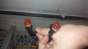

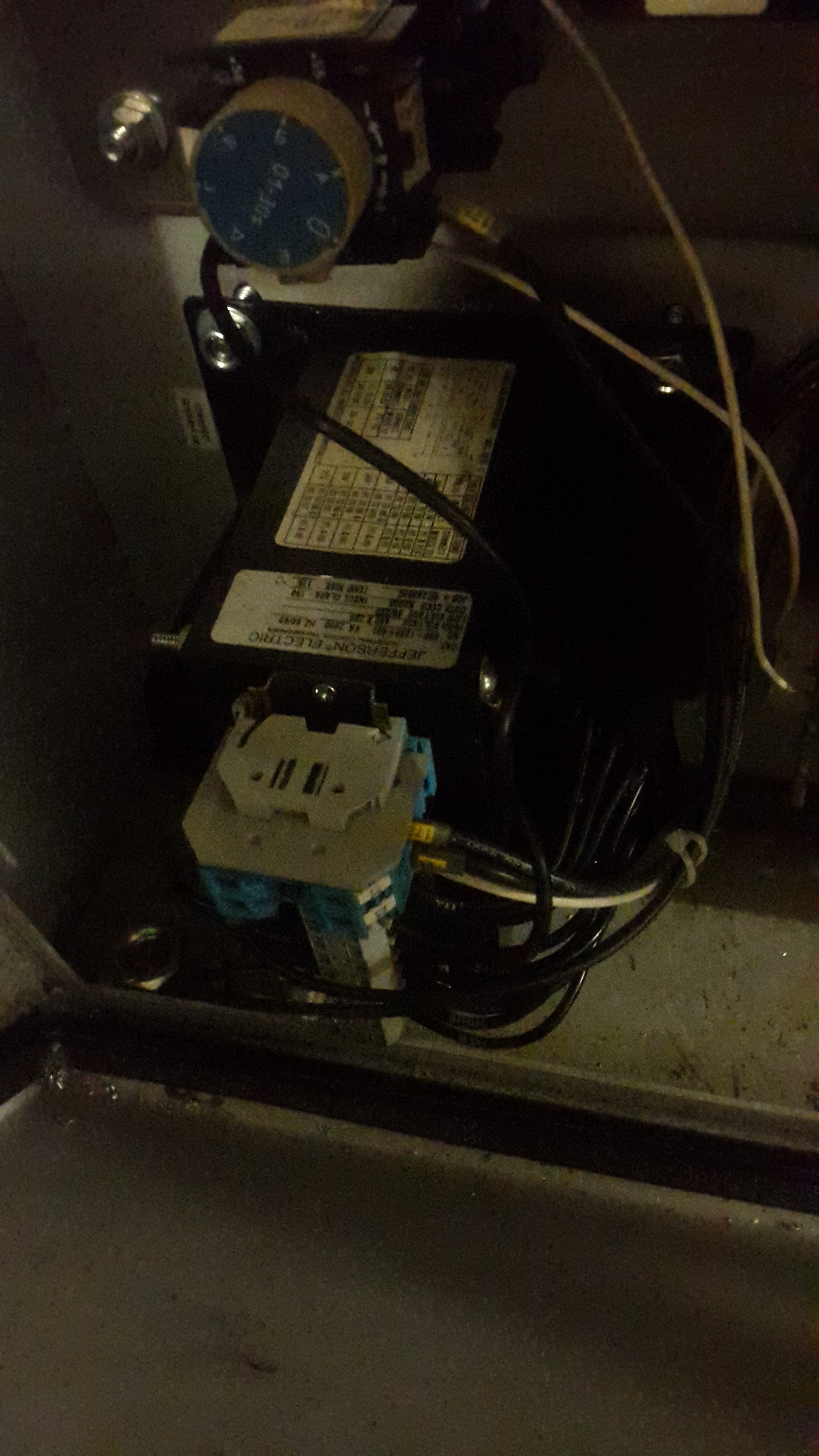

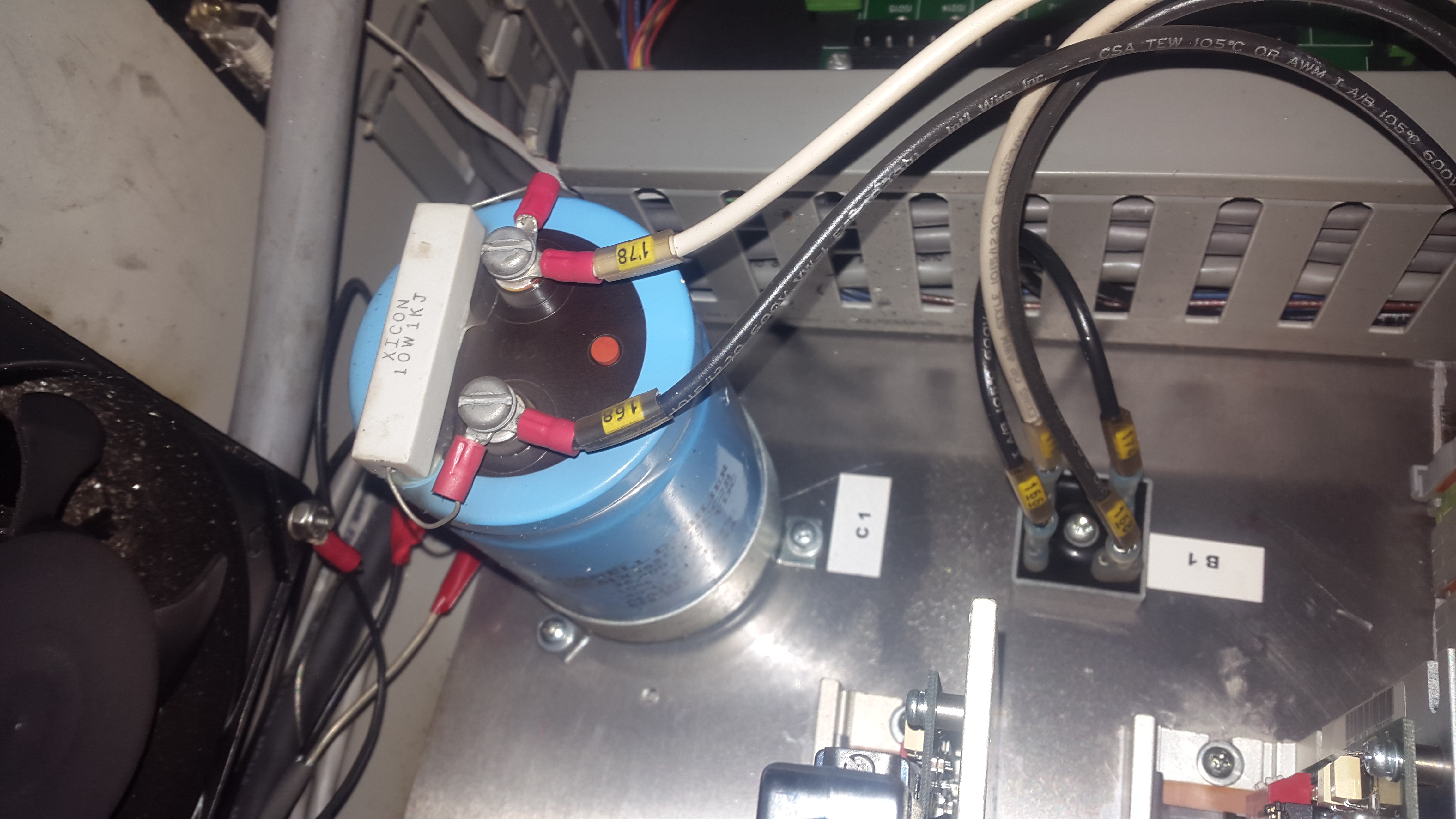

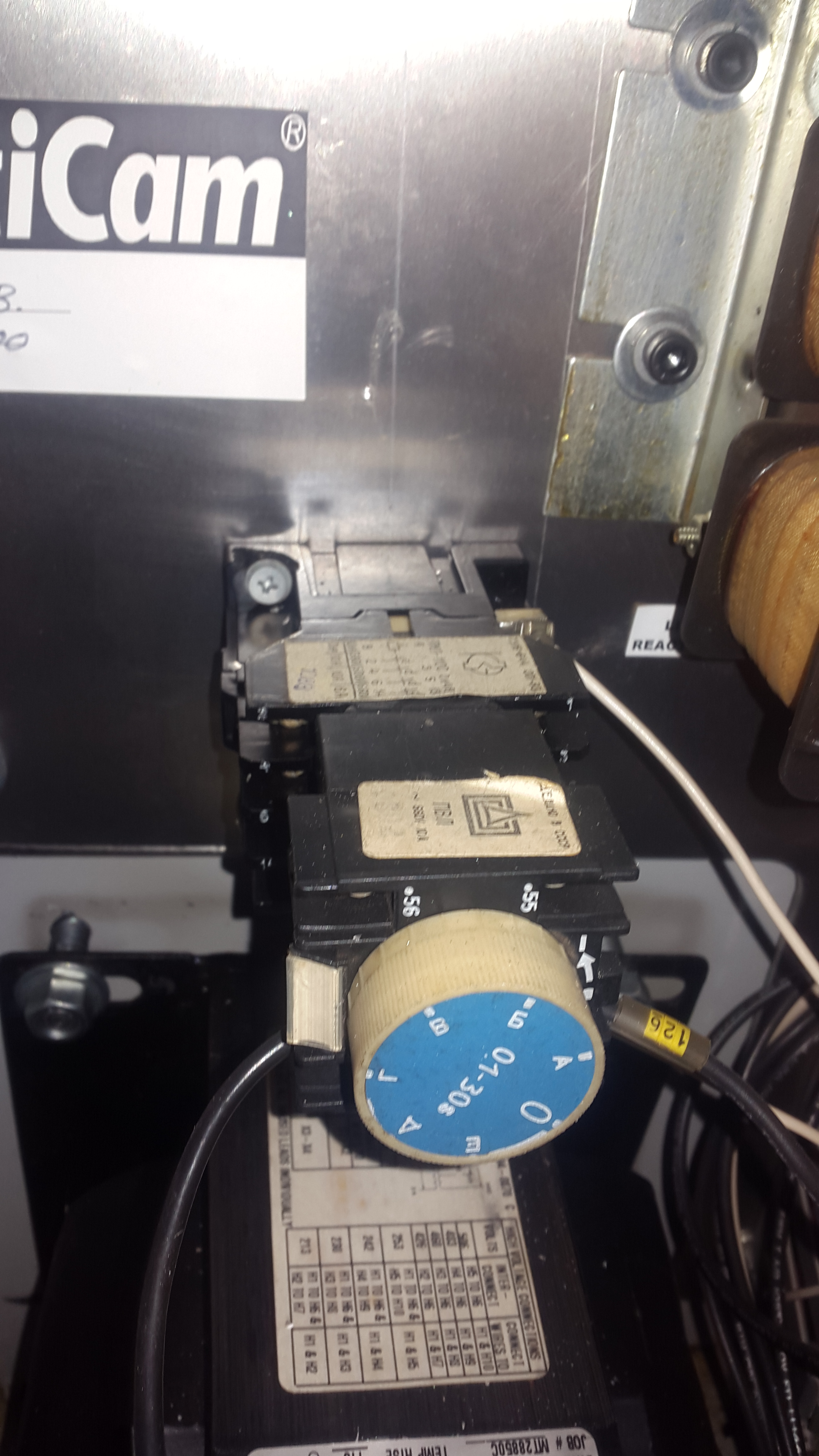

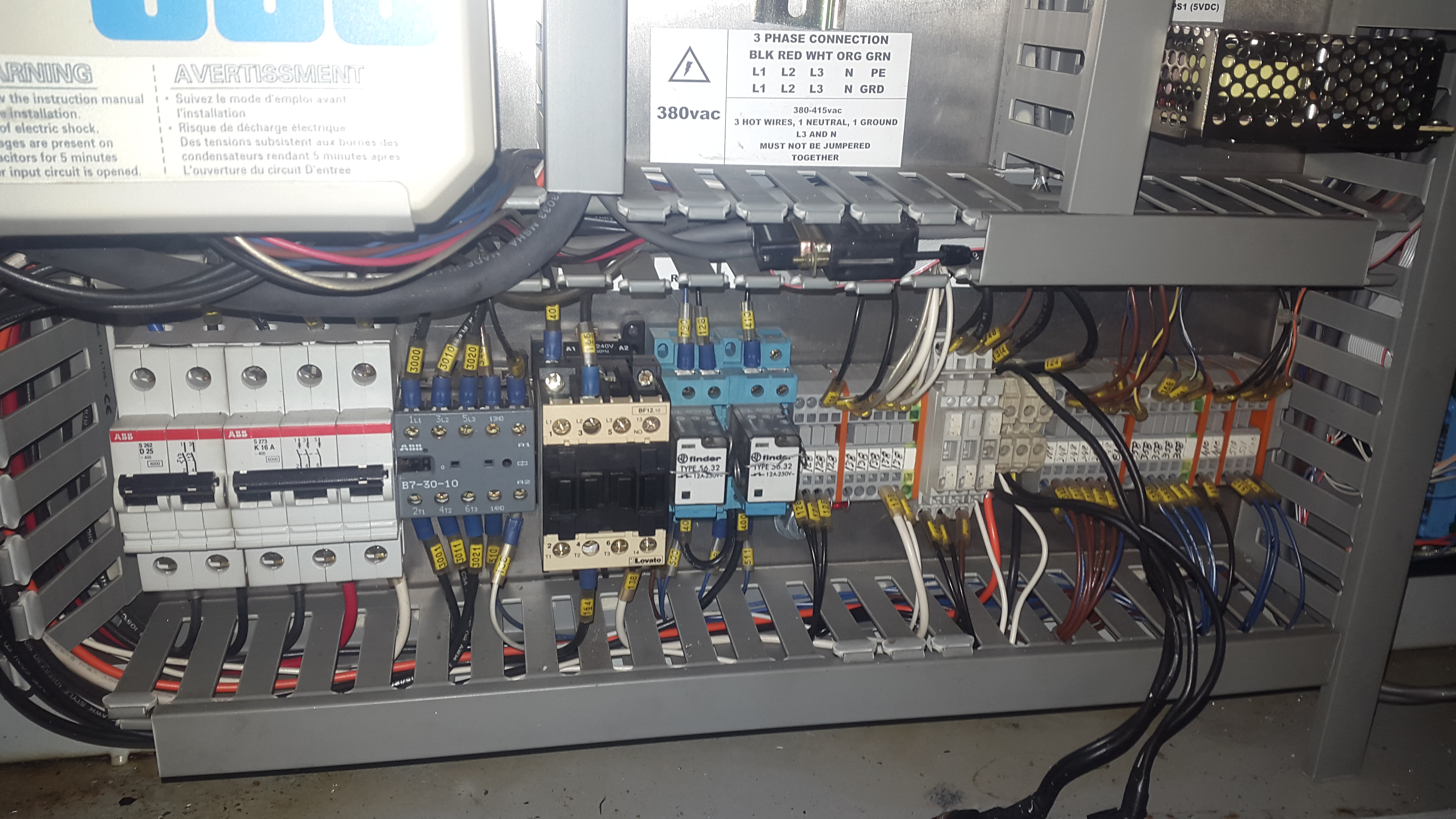

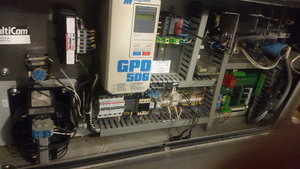

Электрика
На фото поставлю номера, прошу помощи, распознать, что есть что и для чего работает :)
Общий вид. Все аккуратно, красиво (5628 просмотров) <a class='original' href='./download/file.php?id=95364&sid=8865e66cc1ecff88e1406af9df2afbc2&mode=view' target=_blank>Загрузить оригинал (3.33 МБ)</a>

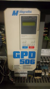

частотник (5628 просмотров) <a class='original' href='./download/file.php?id=95365&sid=8865e66cc1ecff88e1406af9df2afbc2&mode=view' target=_blank>Загрузить оригинал (3.11 МБ)</a>
частотник

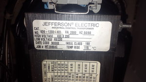

№1 (5628 просмотров) <a class='original' href='./download/file.php?id=95366&sid=8865e66cc1ecff88e1406af9df2afbc2&mode=view' target=_blank>Загрузить оригинал (2.96 МБ)</a>
№1
№2 (5628 просмотров) <a class='original' href='./download/file.php?id=95367&sid=8865e66cc1ecff88e1406af9df2afbc2&mode=view' target=_blank>Загрузить оригинал (2.86 МБ)</a>
№2
№2 поближе (5628 просмотров) <a class='original' href='./download/file.php?id=95368&sid=8865e66cc1ecff88e1406af9df2afbc2&mode=view' target=_blank>Загрузить оригинал (3.6 МБ)</a>
№2 поближе
№3 (5628 просмотров) <a class='original' href='./download/file.php?id=95369&sid=8865e66cc1ecff88e1406af9df2afbc2&mode=view' target=_blank>Загрузить оригинал (2.48 МБ)</a>
№3
№3. Я вно деталь неродная) (5628 просмотров) <a class='original' href='./download/file.php?id=95370&sid=8865e66cc1ecff88e1406af9df2afbc2&mode=view' target=_blank>Загрузить оригинал (3.24 МБ)</a>

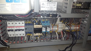

Всякие автоматы и тд (5628 просмотров) <a class='original' href='./download/file.php?id=95371&sid=8865e66cc1ecff88e1406af9df2afbc2&mode=view' target=_blank>Загрузить оригинал (3.26 МБ)</a>
№4 (5628 просмотров) <a class='original' href='./download/file.php?id=95372&sid=8865e66cc1ecff88e1406af9df2afbc2&mode=view' target=_blank>Загрузить оригинал (2.89 МБ)</a>
№4

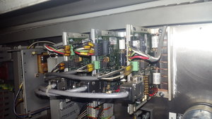

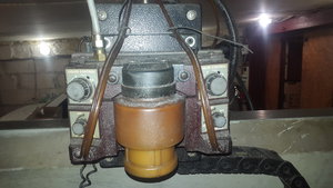

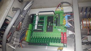

это как я понял контроллеры по осям. А слева на фото №5 - что это? (5628 просмотров) <a class='original' href='./download/file.php?id=95373&sid=8865e66cc1ecff88e1406af9df2afbc2&mode=view' target=_blank>Загрузить оригинал (3.37 МБ)</a>
№5 крупно (5628 просмотров) <a class='original' href='./download/file.php?id=95374&sid=8865e66cc1ecff88e1406af9df2afbc2&mode=view' target=_blank>Загрузить оригинал (2.6 МБ)</a>
№5 крупно

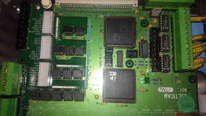

материнка (5628 просмотров) <a class='original' href='./download/file.php?id=95375&sid=8865e66cc1ecff88e1406af9df2afbc2&mode=view' target=_blank>Загрузить оригинал (3.77 МБ)</a>
материнка

материнка крупно (5610 просмотров) <a class='original' href='./download/file.php?id=95376&sid=8865e66cc1ecff88e1406af9df2afbc2&mode=view' target=_blank>Загрузить оригинал (4.76 МБ)</a>
материнка крупно

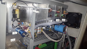

блоки управления осями, как я понял (5610 просмотров) <a class='original' href='./download/file.php?id=95377&sid=8865e66cc1ecff88e1406af9df2afbc2&mode=view' target=_blank>Загрузить оригинал (3.03 МБ)</a>

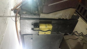

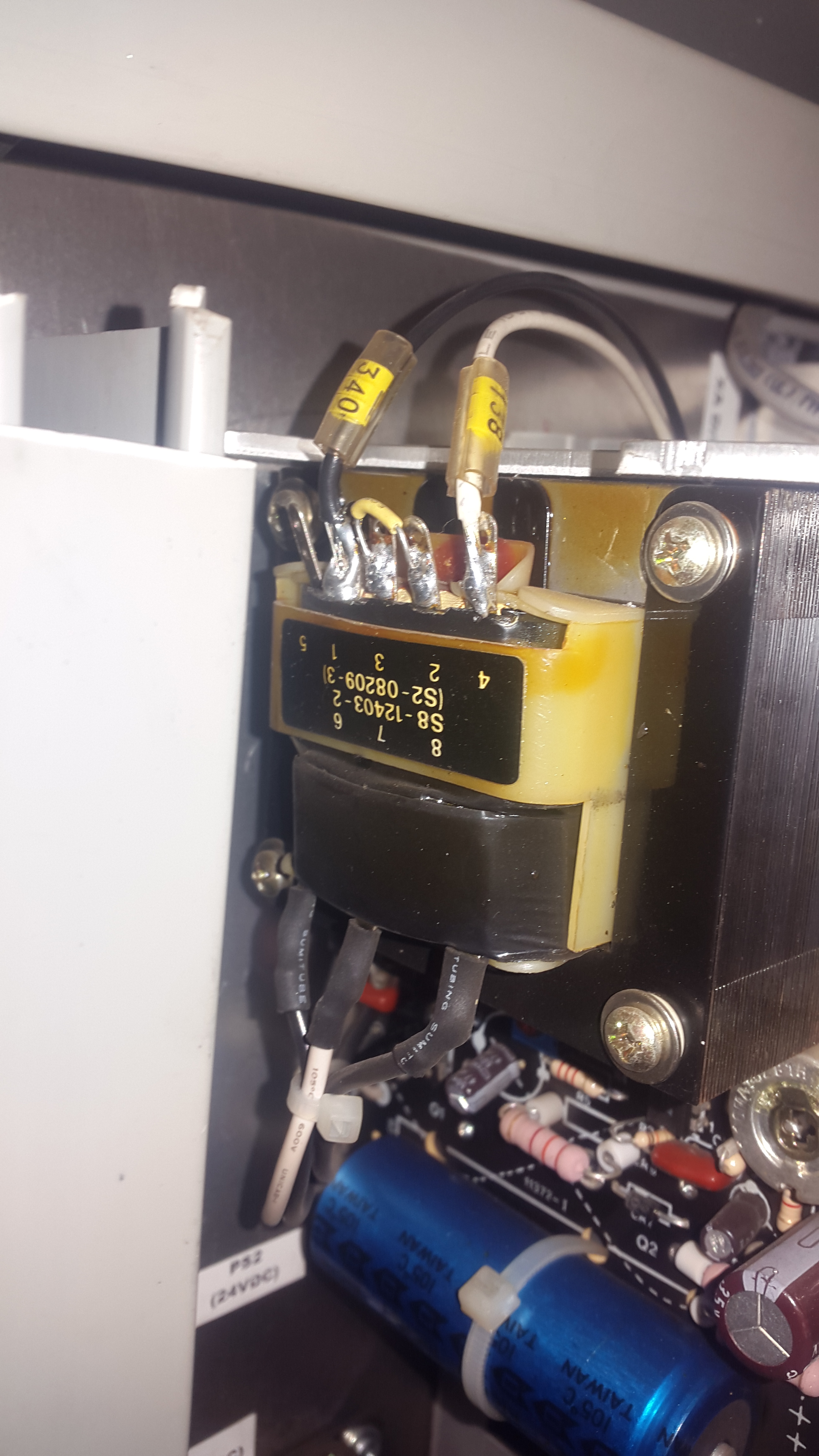

№6 (5610 просмотров) <a class='original' href='./download/file.php?id=95378&sid=8865e66cc1ecff88e1406af9df2afbc2&mode=view' target=_blank>Загрузить оригинал (2.62 МБ)</a>
№6
№7. Валяются просто так. Толи датчики какие, толи что (5610 просмотров) <a class='original' href='./download/file.php?id=95379&sid=8865e66cc1ecff88e1406af9df2afbc2&mode=view' target=_blank>Загрузить оригинал (2.52 МБ)</a>

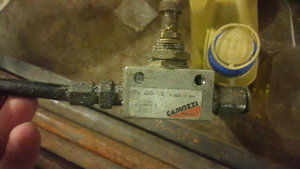

Какой то воздушный тройник. Возможно связан с масляным туманом. №8 (5610 просмотров) <a class='original' href='./download/file.php?id=95382&sid=8865e66cc1ecff88e1406af9df2afbc2&mode=view' target=_blank>Загрузить оригинал (3.14 МБ)</a>

4. общий вкл/выкл
7. предохранители
