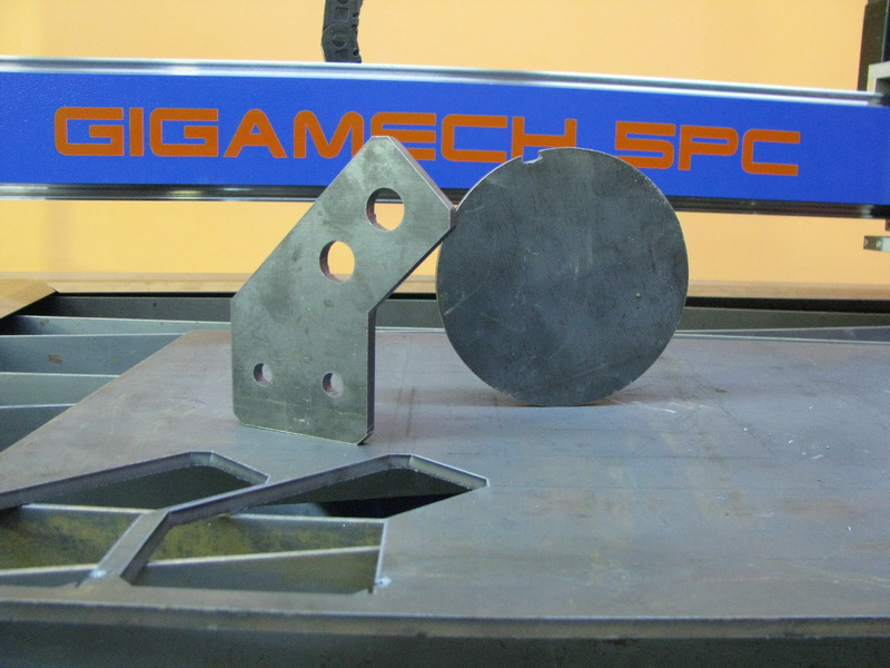

Станки плазменного раскроя металла (ЧПУ) GIGAMECH.
Станок плазменной резки GIGAMECH 5PC (6775 просмотров) <a class='original' href='./download/file.php?id=7793&mode=view' target=_blank>Загрузить оригинал (111.31 КБ)</a>
Косынка+Круг 2_resize.jpg (6775 просмотров) <a class='original' href='./download/file.php?id=7794&mode=view' target=_blank>Загрузить оригинал (154.18 КБ)</a>
Подробнее здесь.

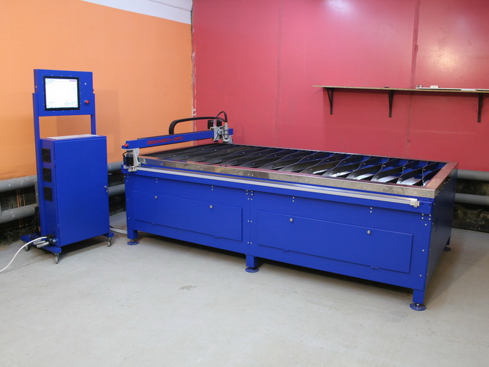

Установки плазменной резки GIGAMECH 6PC
В начале 2013 года запущена в производство новая серия станков GIGAMECH 6PC предназначенных для раскроя листа 1500х3000.
Установка плазменной резки GIGAMECH 6PC (6660 просмотров) <a class='original' href='./download/file.php?id=14507&mode=view' target=_blank>Загрузить оригинал (179.86 КБ)</a>
GIGAMECH 6PC-2_новый размер.jpg (6660 просмотров) <a class='original' href='./download/file.php?id=14508&mode=view' target=_blank>Загрузить оригинал (153.35 КБ)</a>
Установки плазменной резки GIGAMECH 5PC и GIGAMECH 6PC поставляются из наличия и под заказ. Подробно с техническими характеристиками комплектаций и моделей можно ознакомиться на нашем сайте.
На сегодняшний день со склада доступны следующие комплектации: 5PC-45, 5PC-65, 6PC-45, 6PC-65
Срок изготовления под заказ - до 6 недель.
