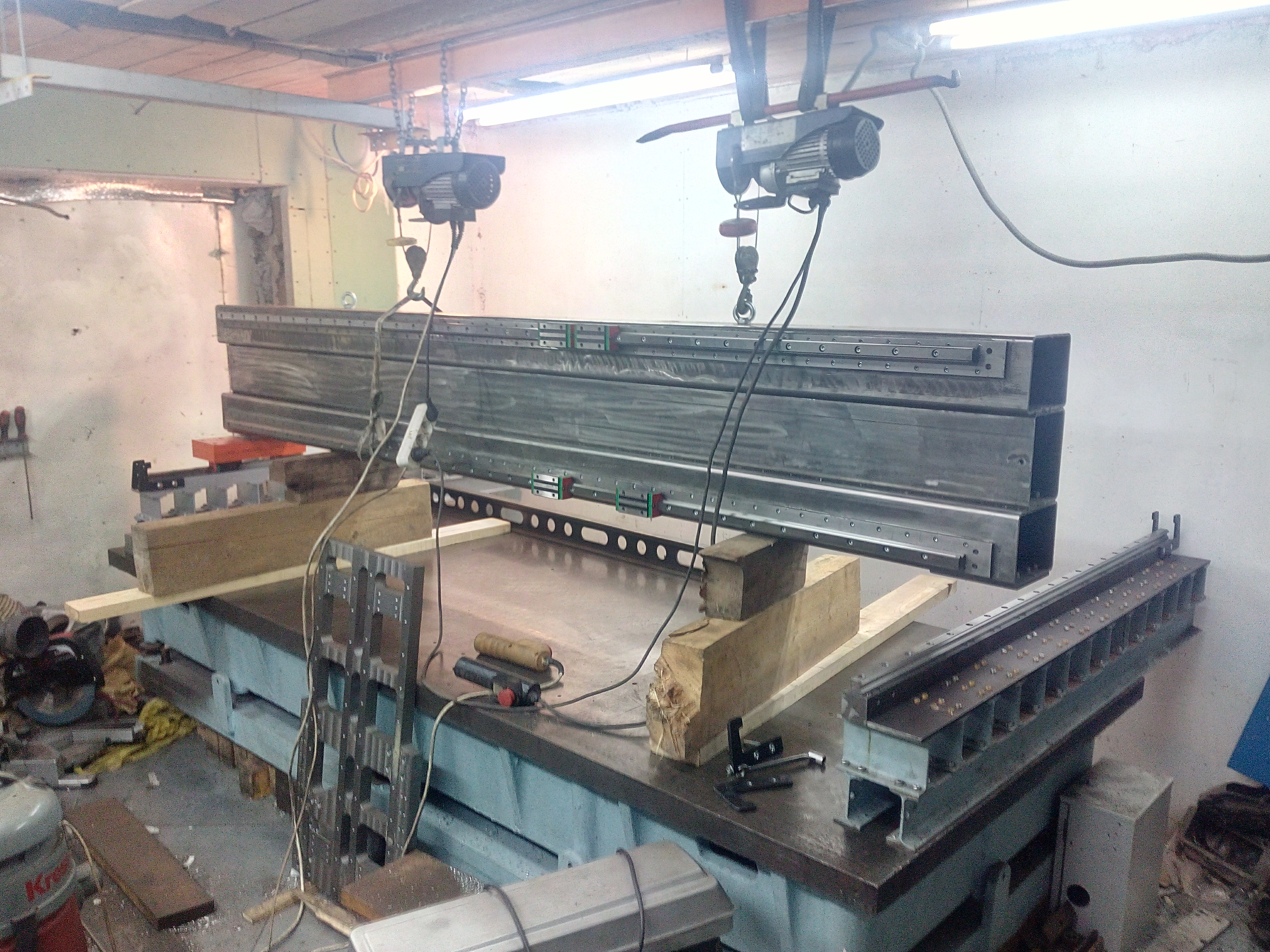

Данный станок проектировался "на вырост" и изначально должен был иметь другую конструкцию, но недостаток площади в мастерской и сложившиеся обстоятельства внесли свои корректировки в данный проект.
Дело было в декабре прошлого года.... После мучений с выполнением очередного мелкого заказа я пришел к выводу что работать на игрушечном станке, точность и геометрия которого оставляет желать лучшего, больше нельзя - нервы дороже. Решил что за время новогодних праздников нужно постараться исправить ошибки допущенные при строительстве станка.
Данная мысль не оставляла меня в покое и все больше перерождалась в желание произвести глобальную модернизацию... Забегая немного вперед скажу что в результате модернизации от старого станка остался шпиндель, немного проводки и привода осей.
Изначально рассматривался вариант сборки новой балки портала и выправлением плоскостей под рельсы, но совершенно случайно наткнулся на объявление о продаже небольшой поверочной плиты. Небольшой потому как ее размер был крайне мал для использования ее в качестве основания станка желаемого размера. Поразмыслив немного сделал для себя выводы которые говорили о том что большой станок мне не нужен, т.к. он займет всю площадь и места под материал и готовые изделия не останется. В итоге было пряно компромиссное решение уложиться в отведенные 6 кв.м. площади для установки станка с возможностью в будущем удлинить одну из осей.
Через несколько дней поехал за плитой, учитывая что действие происходило в конце январских праздников, оказалось не так просто найти компактный манипулятор за вменяемые деньги который в состоянии поднимать больше 3х тонн. Тем не менее я его нашел и вечером плита лежала у меня возле мастерской, манипулятор выгрузил ее в карман в узком проезде, от которого до мастерской оставались считанные метры.
Плита оказалась далеко не в самом хорошем состоянии, она была покрыта равномерным тонким налетом ржавчины и имела на одном краю множество следов вандализма.
Размер 1,25х3м. Вес без подставки 3200кг. Подставка на вскидку еще около 300 кг.

Далее принялся подготавливать место в мастерской, пришлось в срочном порядке разобрать старый станок, и отремонтировать полы (т.к. потом это сделать было бы очень проблематично).
IMG_20160110_011558.jpg (12719 просмотров) <a class='original' href='./download/file.php?id=92817&sid=6268c1ef4d4093b92c3388255e6f2f5a&mode=view' target=_blank>Загрузить оригинал (5.68 МБ)</a>
IMG_20160110_011605.jpg (12719 просмотров) <a class='original' href='./download/file.php?id=92818&sid=6268c1ef4d4093b92c3388255e6f2f5a&mode=view' target=_blank>Загрузить оригинал (5.15 МБ)</a>
IMG_20160110_011617.jpg (12719 просмотров) <a class='original' href='./download/file.php?id=92819&sid=6268c1ef4d4093b92c3388255e6f2f5a&mode=view' target=_blank>Загрузить оригинал (5.12 МБ)</a>
IMG_20160110_011625.jpg (12719 просмотров) <a class='original' href='./download/file.php?id=92820&sid=6268c1ef4d4093b92c3388255e6f2f5a&mode=view' target=_blank>Загрузить оригинал (5.2 МБ)</a>

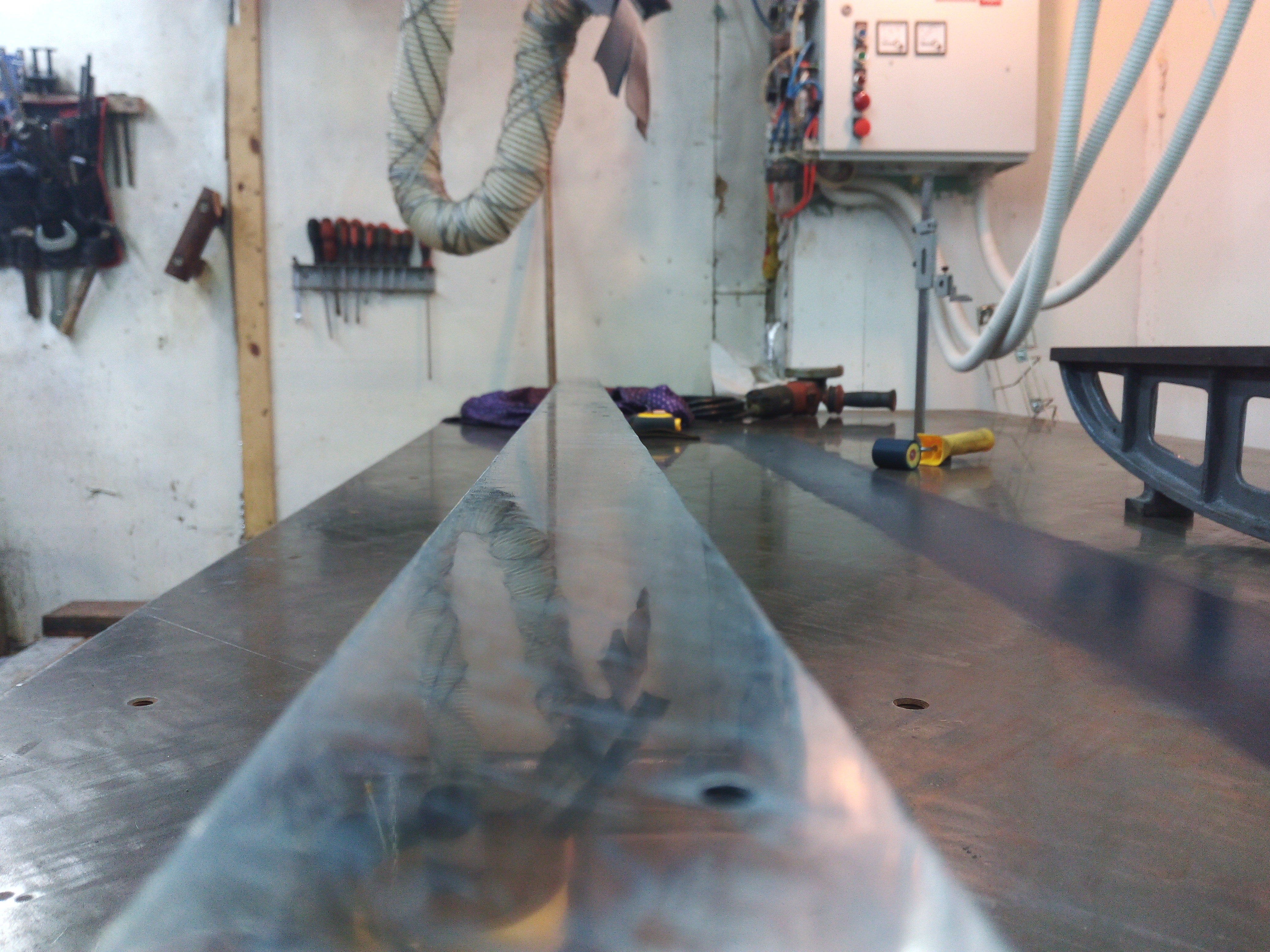

На следующий день последовала чистка и приведение поверхности в порядок.
IMG_20160123_021531.jpg (12719 просмотров) <a class='original' href='./download/file.php?id=92825&sid=6268c1ef4d4093b92c3388255e6f2f5a&mode=view' target=_blank>Загрузить оригинал (3.74 МБ)</a>
IMG_20160123_021537.jpg (12719 просмотров) <a class='original' href='./download/file.php?id=92826&sid=6268c1ef4d4093b92c3388255e6f2f5a&mode=view' target=_blank>Загрузить оригинал (5.48 МБ)</a>
IMG_20160123_021549.jpg (12719 просмотров) <a class='original' href='./download/file.php?id=92827&sid=6268c1ef4d4093b92c3388255e6f2f5a&mode=view' target=_blank>Загрузить оригинал (4.08 МБ)</a>
IMG_20160123_021559.jpg (12719 просмотров) <a class='original' href='./download/file.php?id=92828&sid=6268c1ef4d4093b92c3388255e6f2f5a&mode=view' target=_blank>Загрузить оригинал (5.21 МБ)</a>
IMG_20160123_021623.jpg (12719 просмотров) <a class='original' href='./download/file.php?id=92829&sid=6268c1ef4d4093b92c3388255e6f2f5a&mode=view' target=_blank>Загрузить оригинал (4.6 МБ)</a>
IMG_20160123_021658.jpg (12719 просмотров) <a class='original' href='./download/file.php?id=92830&sid=6268c1ef4d4093b92c3388255e6f2f5a&mode=view' target=_blank>Загрузить оригинал (5.11 МБ)</a>
IMG_20160123_021733.jpg (12719 просмотров) <a class='original' href='./download/file.php?id=92831&sid=6268c1ef4d4093b92c3388255e6f2f5a&mode=view' target=_blank>Загрузить оригинал (4.68 МБ)</a>

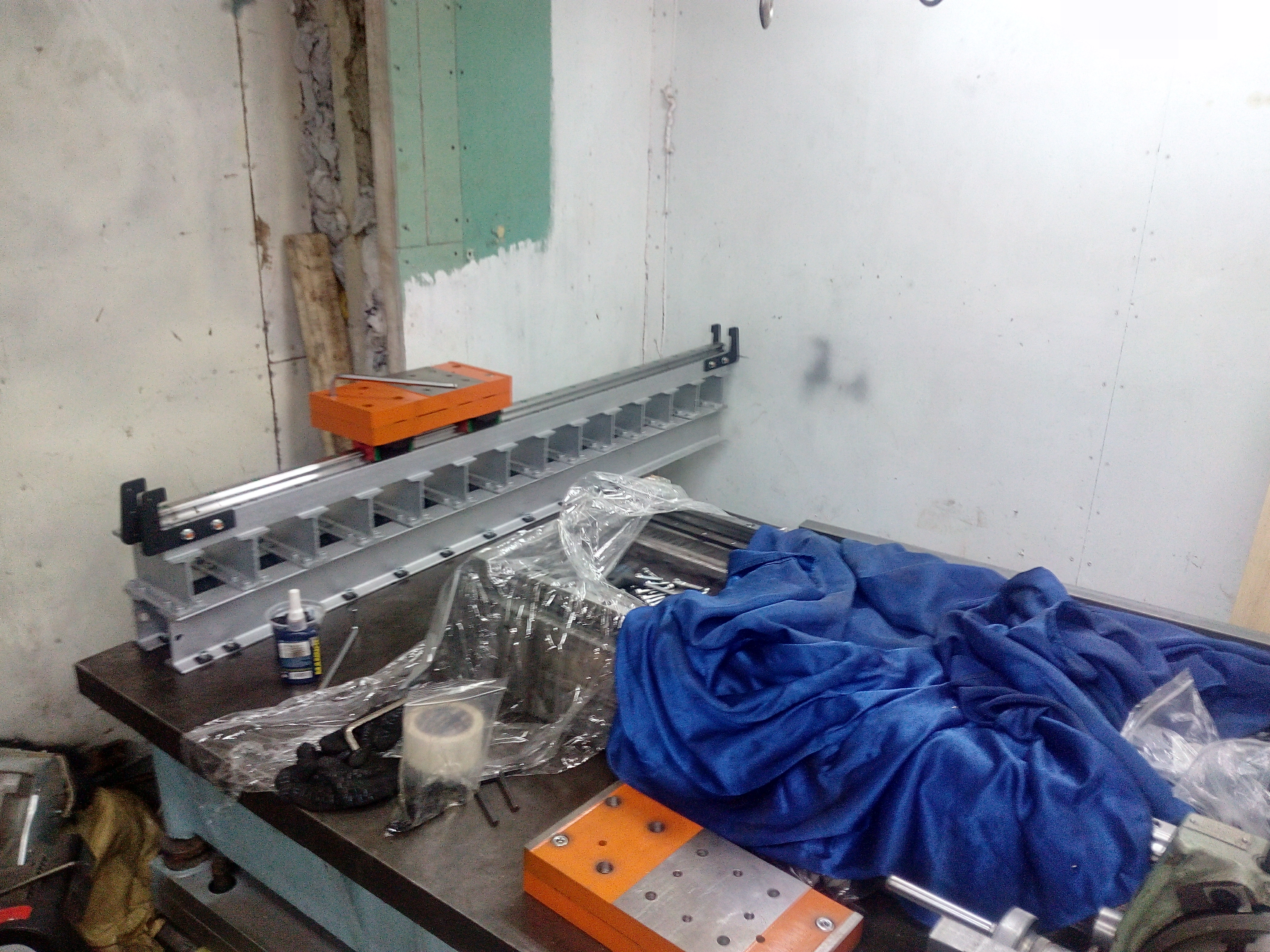

После этого последовало несколько недель рассуждений на тему выбора конструкции будущего станка.
Учитывая что основание рабочего стола достаточно жесткое и ровное то хотелось бы использовать его в качестве базовой плоскости. Более того долго решался вопрос какую конструкцию станка выбрать: портальную или мостовую, первая подкупала простотой, вторая жесткостью и наличием возможности изготовления пылезащиты направляющих и ШВП. В итоге выбор пал на мостовую конструкцию. Балка сделана вдоль длинной стороны с целью получить возможность использовать ее на другом основании (которое планируется изготовить в новой мастерской).
Далее последовало несколько недель проектирования и затем изготовления опор под рельсы. В виду печального финансового состояния пришлось пользоваться тем что нашлось в мастерской. Опоры решил изготовить из двутавровой балки №10 - два параллельных отрезка перекрываются несколькими перемычками, который сверху накрылись 50м квадратом и полосой 10х100. На чертеже все выглядело красиво и просто, но процесс сборки затянулся на долгие недели. В это время я не расставался с болгаркой и масляной краской, затем к этому набору прибавилась наждачная бумага, пневмоцилиндр и измерительная стойка. Все детали в черновую выводились болгаркой на краску, затем все дотиралось на наждачной бумаге уложенной на плите.
Прошу обратить внимание на то что станок предназначается для обработки деревянных изделий, требуемая точность 0,25мм в пределах всего рабочего поля - я исхожу из реальной необходимости и не ставлю себе задачи добиться точности в сотку, как некоторые сказочники, который добиваются микронной точности на фанерном станке в виде цифр на экране...

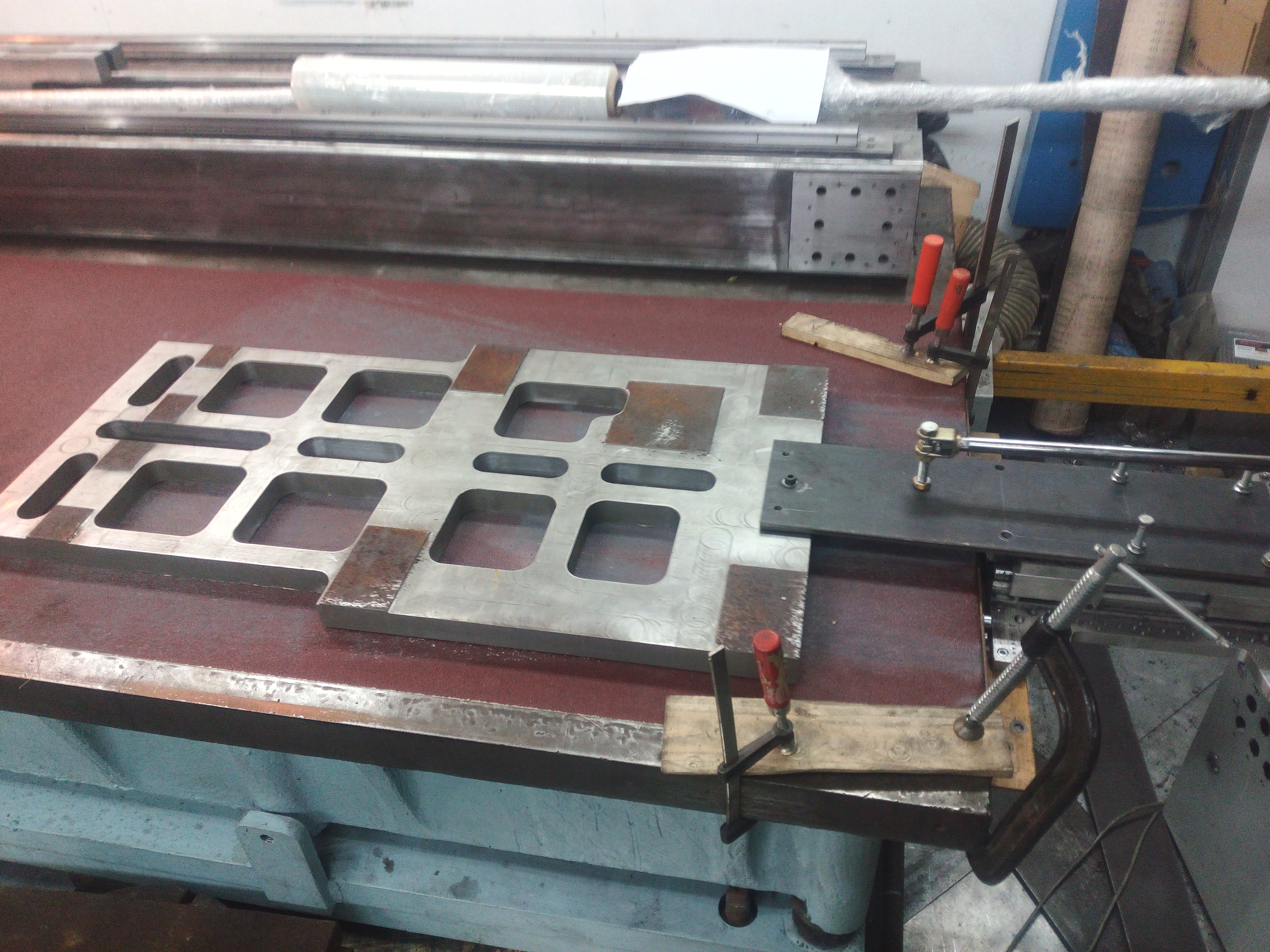

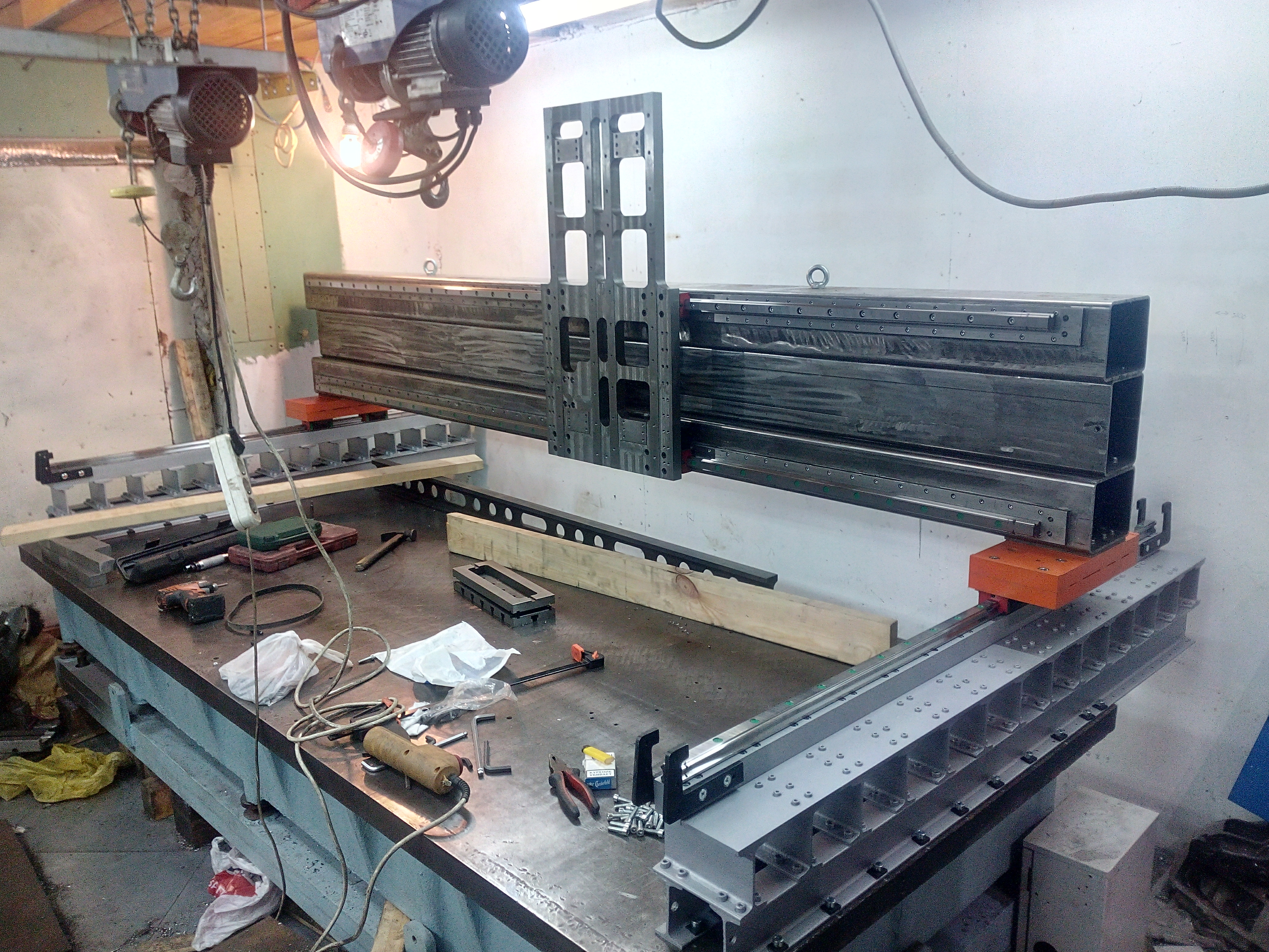

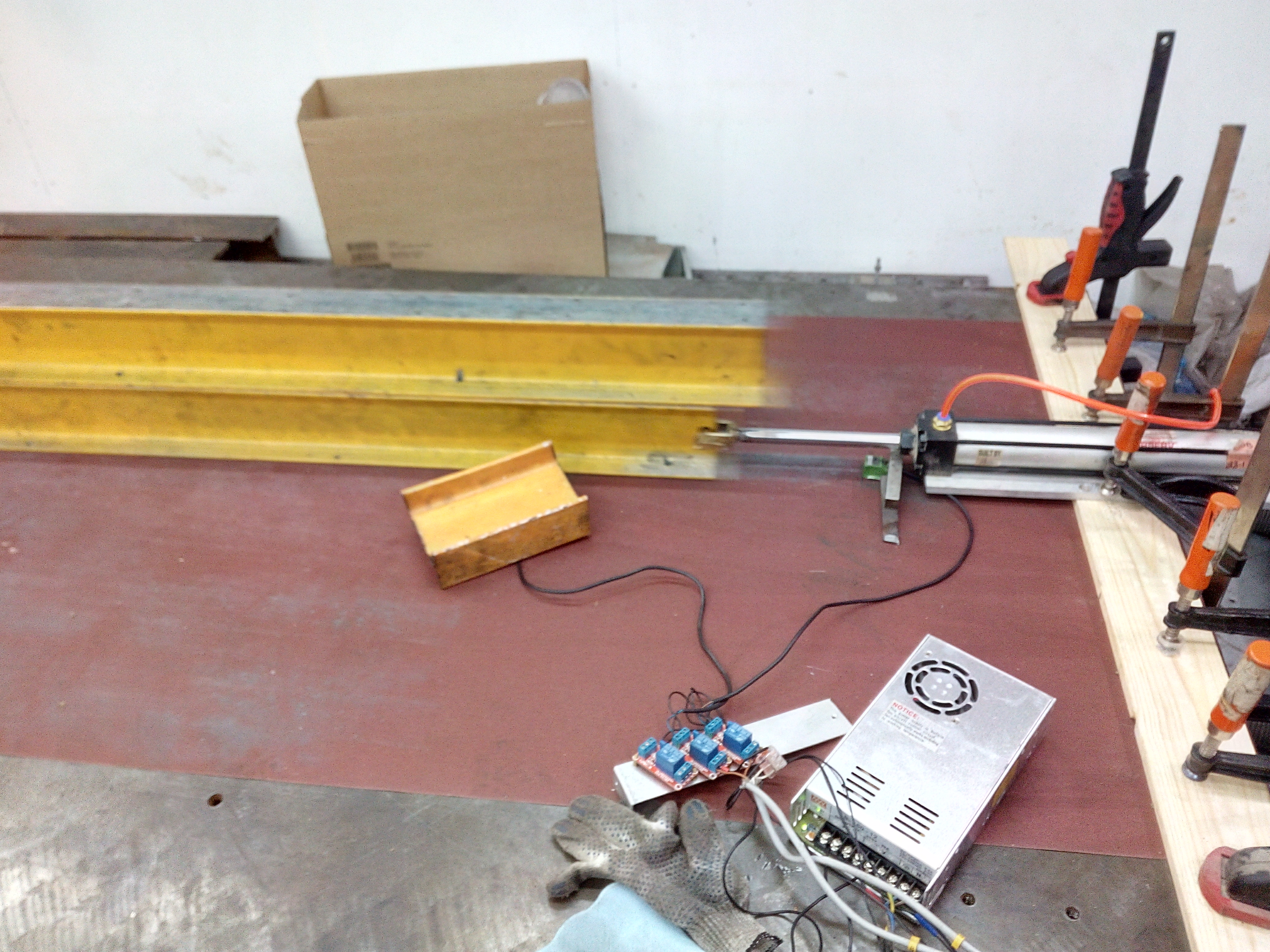

Далее шел долгий и нудный процесс металлообработки с внесением корректировок в проект. Стало понятно что процесс сборки затянется, отсутствие станка и соответственно возможности дополнительного заработка на нем внесло корректировки в график работы, сборка затянулась на еще больший срок...
В процессе изготовления сварка не применялась, все соединения болтовые, все не разборные соединения выполнены с применением эпоксидной смолы с наполнителем, болта посажены на фиксатор резьбы. К сожалению фото делал далеко всегда поэтому досконально описать процесс сборки не смогу. Остановлюсь на ключевых моментах и на том что попало в объектив фотокамеры.
Балка портала собрана из трех профильных труб 140х180х6мм, трубы соединены между собой 196ю винтами и склеены. На балке таким же образом прикреплены накладки из полотсы 60х12мм, которые затем были притерты почти таким же способом как и предыдущие детали. Балка опирается на небольшие лапки которые устанавливаются на пластинки такого же размера (если не ошибаюсь 360х170х30), которые в свою очередь стоят линейных подшипниках. Такая конструкция была задумана с целью получить возможность относительно безболезненного увеличения рабочей высоты путем добавления проставок между пластинками.
В данном проекте применены рельсы 30го типоразмера на всех осях и ШВП 2510, ШВП остались от старого станка, а бюджет не позволял приобрести ШВП пожирнее.

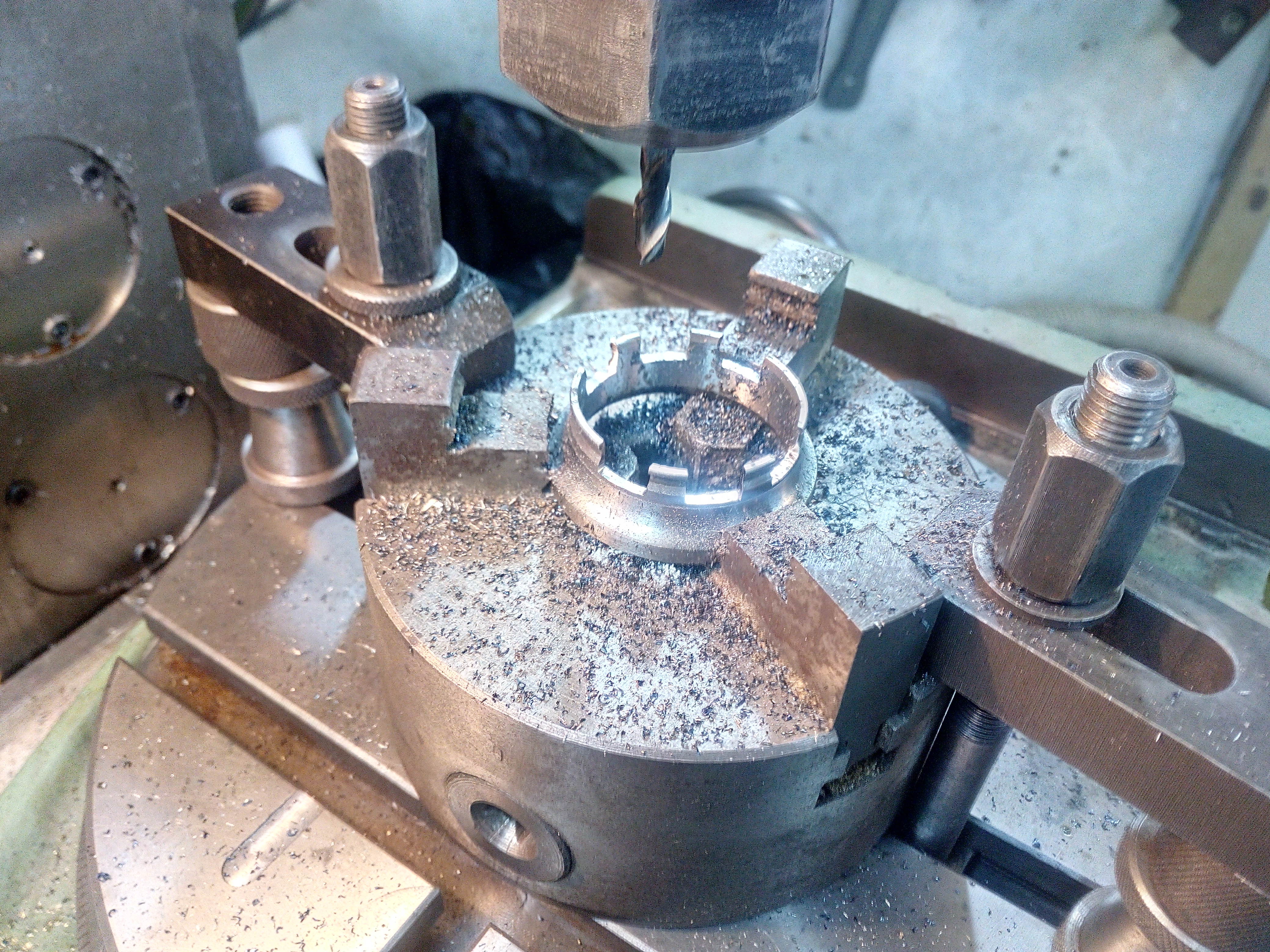

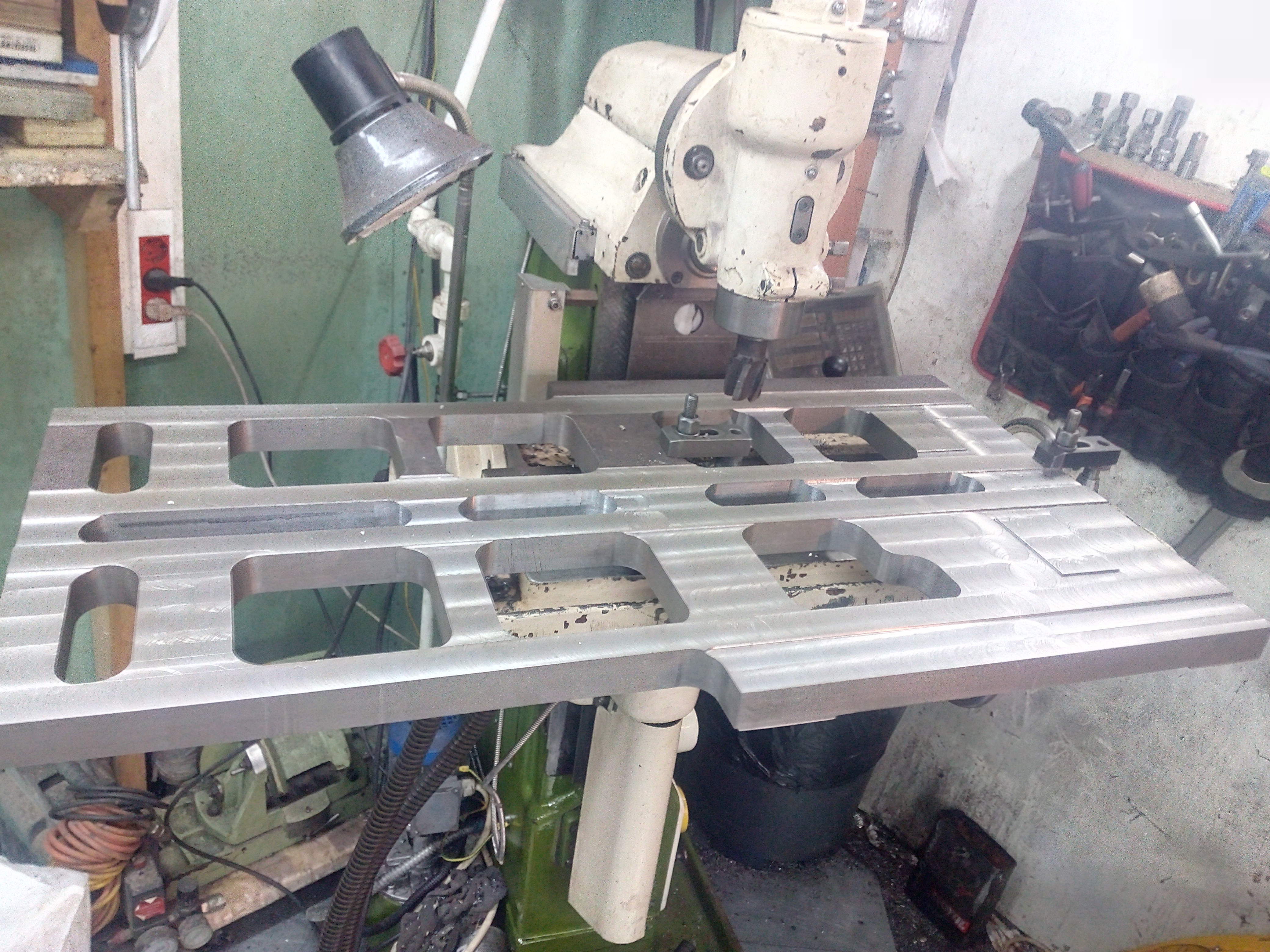

Еще одним не совсем обычным решением было изготовление двух осей Z - для установки двух шпинделей. Ход по оси Z 550мм, расстояние от балки до стола примерно 360мм.
Каретку оси X (на которой будут установлены две оси Z) обработать было не легко. Деталь имеет размеры 900х480х32 (а заготовка была 950х520х36) - пришлось обрабатывать самостоятельно на станке 6В75 размер рабочего поля которого значительно меньше этой детали (250х150мм). Многие могли бы сказать что это не возможно, но результат на фото:

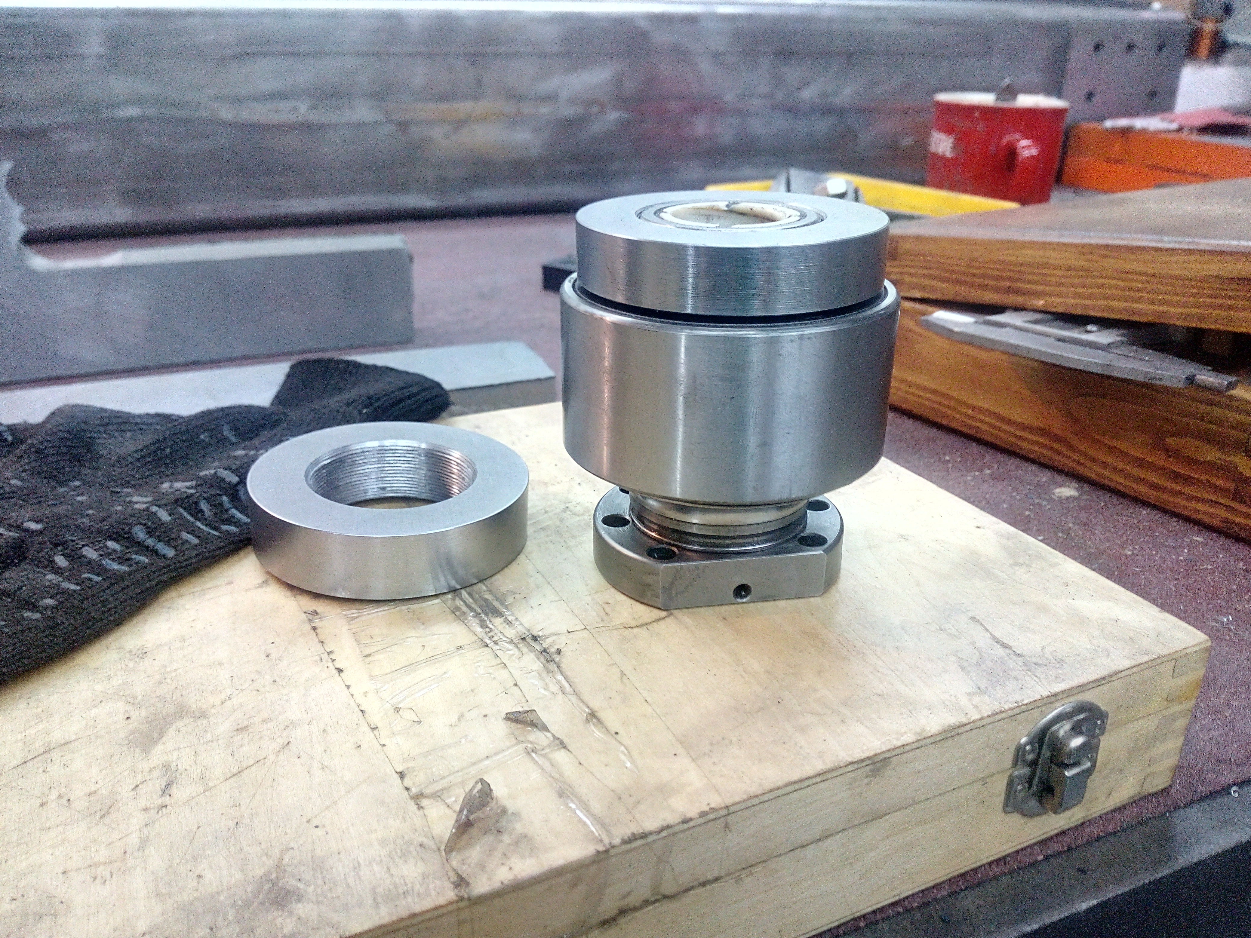

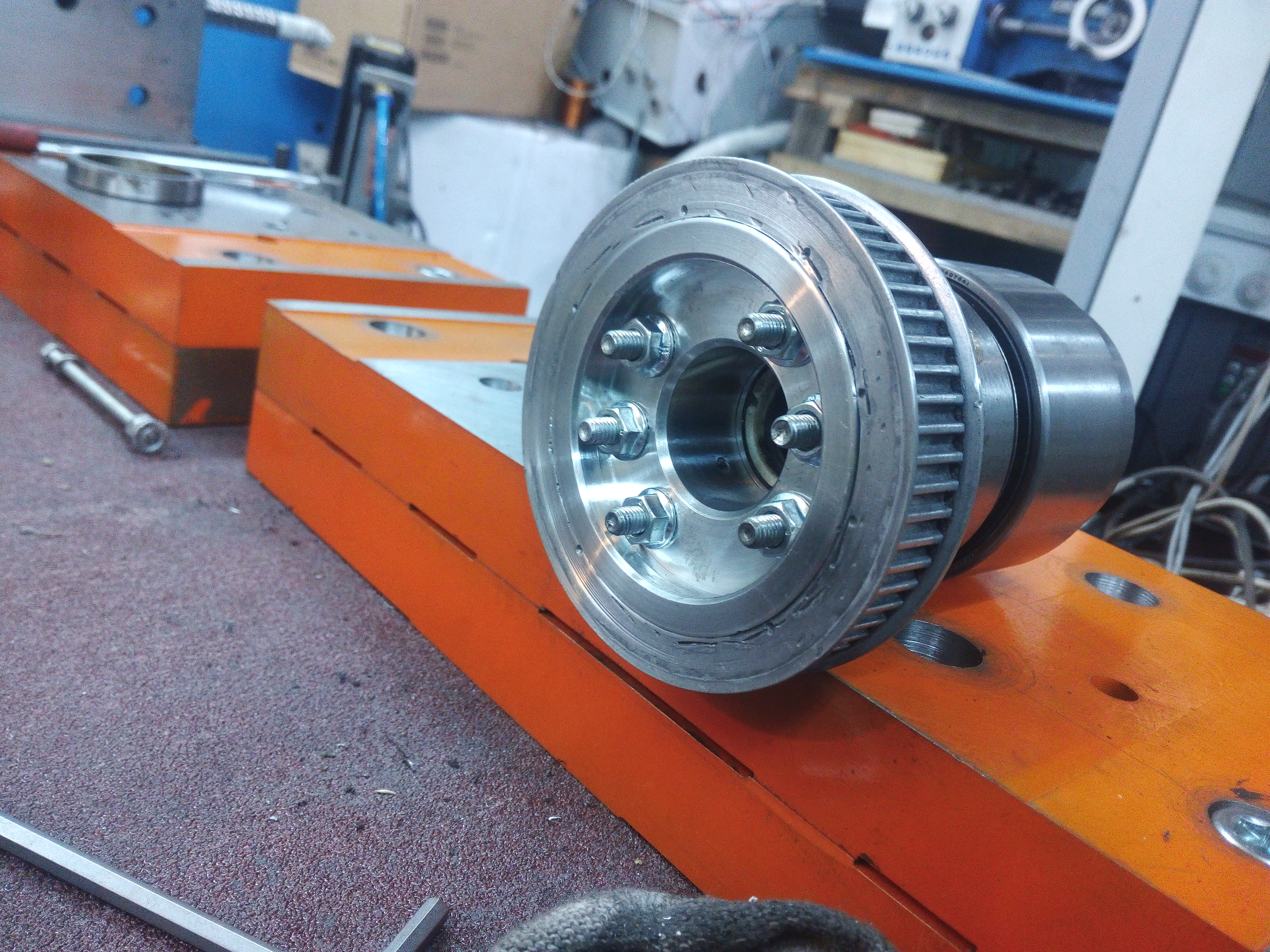

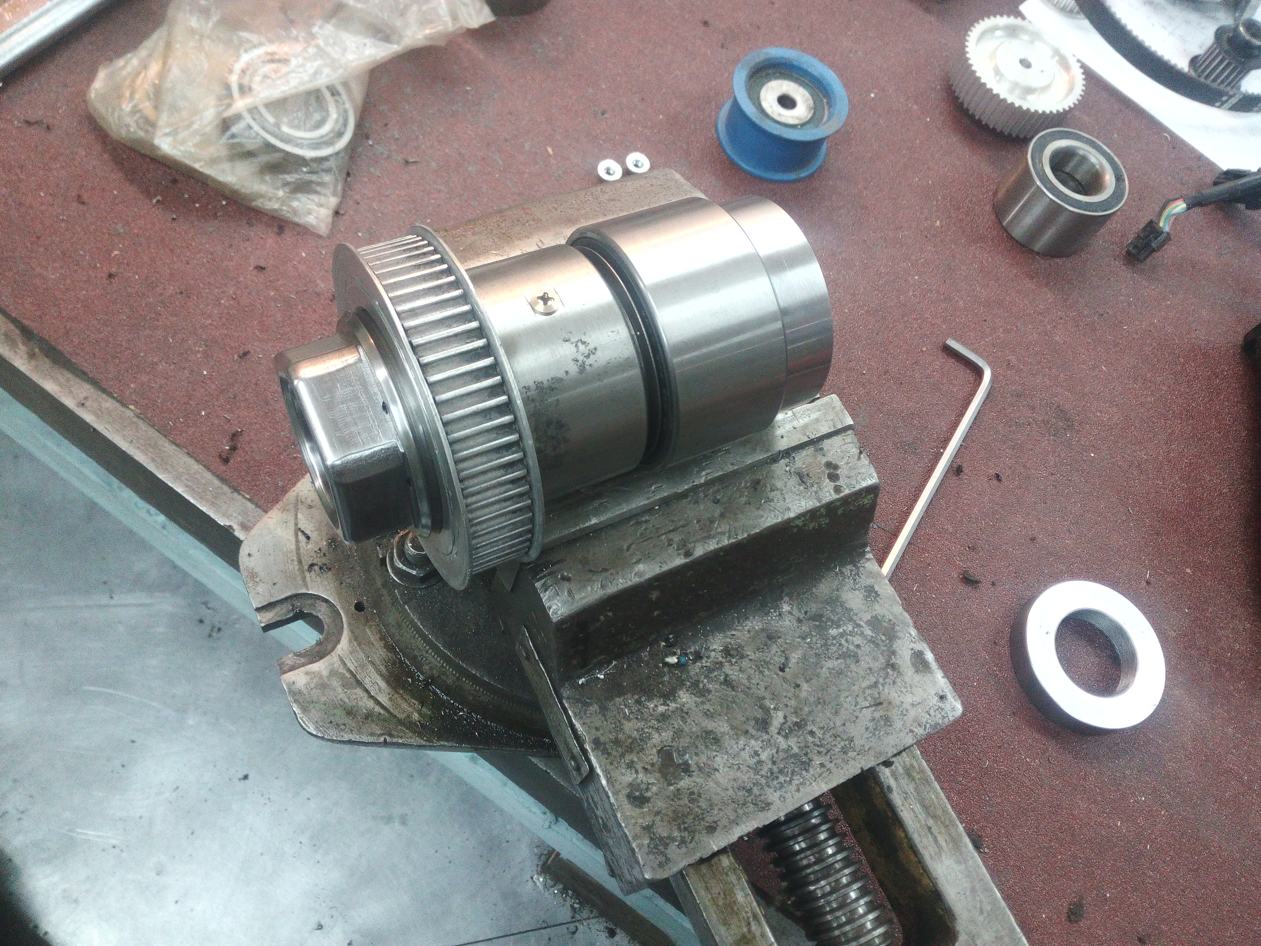

Достаточно долго оставался нерешенным вопрос о том что использовать в качестве привода на оси X (вдоль балки) - рейку, ШВП или ШВП с вращающейся гайкой.
Этот вопрос более подробно обсуждался в этой теме: http://www.cnc-club.ru/forum/viewtopic. ... 2&start=20
В ней я сознательно не упоминал для какого станка все это затевалось.
Всего несколько дней назад мне удалось опробовать данный узел в работе. Стабильно работает на скоростях до 12м/мин. Максимально возможная скорость ограничена возможностями двигателя до 20м/мин, на таких скоростях возникают резонансы на винте и гайка достаточно сильно греется (есть подозрение что греются больше греются сальники, а не гайка).
Немного фото данного узла:

На данный момент идет процесс сборки электрошкафа, по окончании сделаю несколько фото и продолжу свое повествование.
Re: Небольшой фрезерный станок по дереву 2200х1200х300+
Добавлено: 16 окт 2016, 10:47
Зачем облегчений в плите зет наделали? У нее и в цельном виде жесткости обычно нехватает.
Добавлено: 16 окт 2016, 16:29
1Doc1
Банально для снижения веса, пустая плитка получилась около 75кг. Учитывая что ее толщина 32мм, а станок будет работать по дереву и пенопласту, то недостатка жесткости для таких применений быть не должно. Первоначально хотел оставить плиту полнотелую, но ее вес превышал бы 105кг.

Возникла мысль собрать ленточную пилу, в процессе сборки решил прикрутить ее прямо на станок:
IMG_20161112_005141.jpg (11730 просмотров) <a class='original' href='./download/file.php?id=94725&sid=6268c1ef4d4093b92c3388255e6f2f5a&mode=view' target=_blank>Загрузить оригинал (5.97 МБ)</a>
IMG_20161112_005151.jpg (11730 просмотров) <a class='original' href='./download/file.php?id=94726&sid=6268c1ef4d4093b92c3388255e6f2f5a&mode=view' target=_blank>Загрузить оригинал (5.8 МБ)</a>
IMG_20161112_224047.jpg (11730 просмотров) <a class='original' href='./download/file.php?id=94727&sid=6268c1ef4d4093b92c3388255e6f2f5a&mode=view' target=_blank>Загрузить оригинал (5.46 МБ)</a>
IMG_20161112_224056.jpg (11730 просмотров) <a class='original' href='./download/file.php?id=94728&sid=6268c1ef4d4093b92c3388255e6f2f5a&mode=view' target=_blank>Загрузить оригинал (6.08 МБ)</a>
Сегодня попробовал пилить - не успешно... Полотно постоянно уводит. Пробовал по разному настраивать ролики, менять углы установки колес так чтобы лента была по середине, с вылетом вперед или с вылетом назад, менял натяжение полотна - безрезультатно. При движении пильной ленты влево ее утягивает вниз. Вывернул ее наизнанку, изменил направление вращения получилось движение пильной ленты в право - при таком варианте ее утягивает вверх. Пробовал пилить вообще без роликов, оставив пилу только на колесах - полотно не стаскивает с колес, его положение при смене вращения остается неизменным, а при резки его все равно уводит.
Полотно новое, импортное и весьма недешевое, заказывал в КАМИ.
Может кто-нибудь подскажет куда смотреть и что делать?

Damag
Как вариант - сократить расстояние между роликами. И еще можно ссылку на полотно ? интересует форма\размер\заточка зуба.
Добавлено: 15 ноя 2016, 06:47
arti
Рабочая поверхность колёс должна быть не много но с небольшой горкой, а у вас как?
