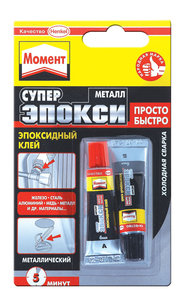

На такие тонкие валы и моменты небольшие, поэтому просто взять клей (я брал локтайт) и не заморачиваться. Я ставил на валы 14 мм, причем шкив с зазором был около 0,1...
Снимать с нагревом.
Re: Посадка зубчатого шкива на вал двигателя
Добавлено: 06 сен 2012, 14:21
Milk писал(а):На такие тонкие валы и моменты небольшие, поэтому просто взять клей (я брал локтайт) и не заморачиваться.
Ставил эксперимент - вклеивал стальной стержень 6мм в отверстие 6,1 стальной пластины (толщина 12мм). Клей - эпоксидный с металлическим наполнителем (т.н. "холодная сварка"). Провернуть стержень было невозможно. (скручивался, как торсион, но не проворачивался). Выбить тоже.
После нагрева градусов до 200 извлекся без проблем. Так что такой вариант вполне имеет право на существование.

Serg-tmn писал(а):Клей - эпоксидный с металлическим наполнителем (т.н. "холодная сварка").
а эпоксидный с металлическим наполнителем он в каком виде?
просто у нас продают эпоксидку жидкую без наполнителя и холодную сварку, она как пластелин. или это что-то третье?

Клей - двухкомпонентный. Взял в первом попавшемся автомагазине. Два тюбика с пастой серого цвета.
Вот такой клей (9411 просмотров) <a class='original' href='./download/file.php?id=7949&mode=view' target=_blank>Загрузить оригинал (203.95 КБ)</a>
Вот такой клей
Выдавливаешь одинаковые капли на стекло, быстро и тщательно перемешиваешь, наносишь на обе поверхности, собираешь. Через 5-15 минут схватывается, через несколько часов можно проверять на прочность.
