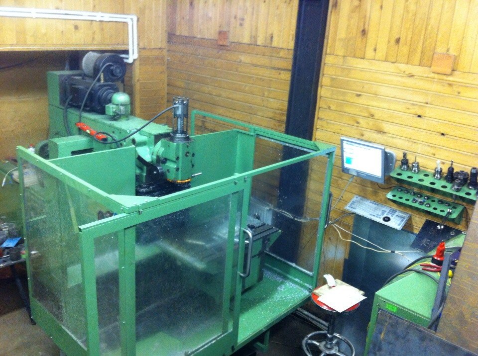

Примерно 2 года назад, в нашей мастерской появился Станок. Название ему Ag400cnc произведен в славном городе Загреб .
Страшный, зеленый, да еще и с длинным хвостом, за это он и получил прозвище ГЕНА.
Постояв в углу с пол года, наши кривенькие ручки все таки добрались до него.
Так как, еще при перевозке мы отпилили от него родную стойку HUNOR .
Беспощадно откусив все провода , пришло понимание ,что запускать станок с родной стойкой мы не будем .

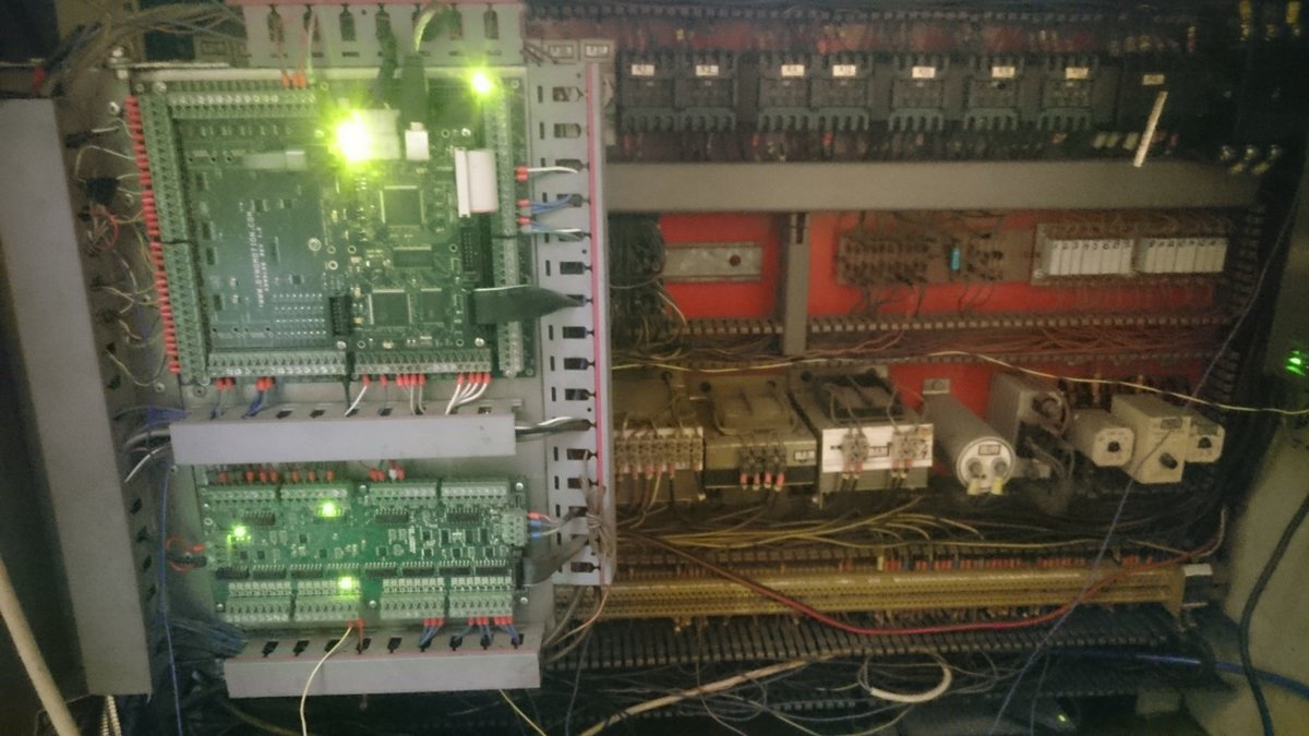

Но любовь к Windows :? взяла верх и мы решили пойти по пути Kmotion +Kflop+Kanalog +Konnect 8-)

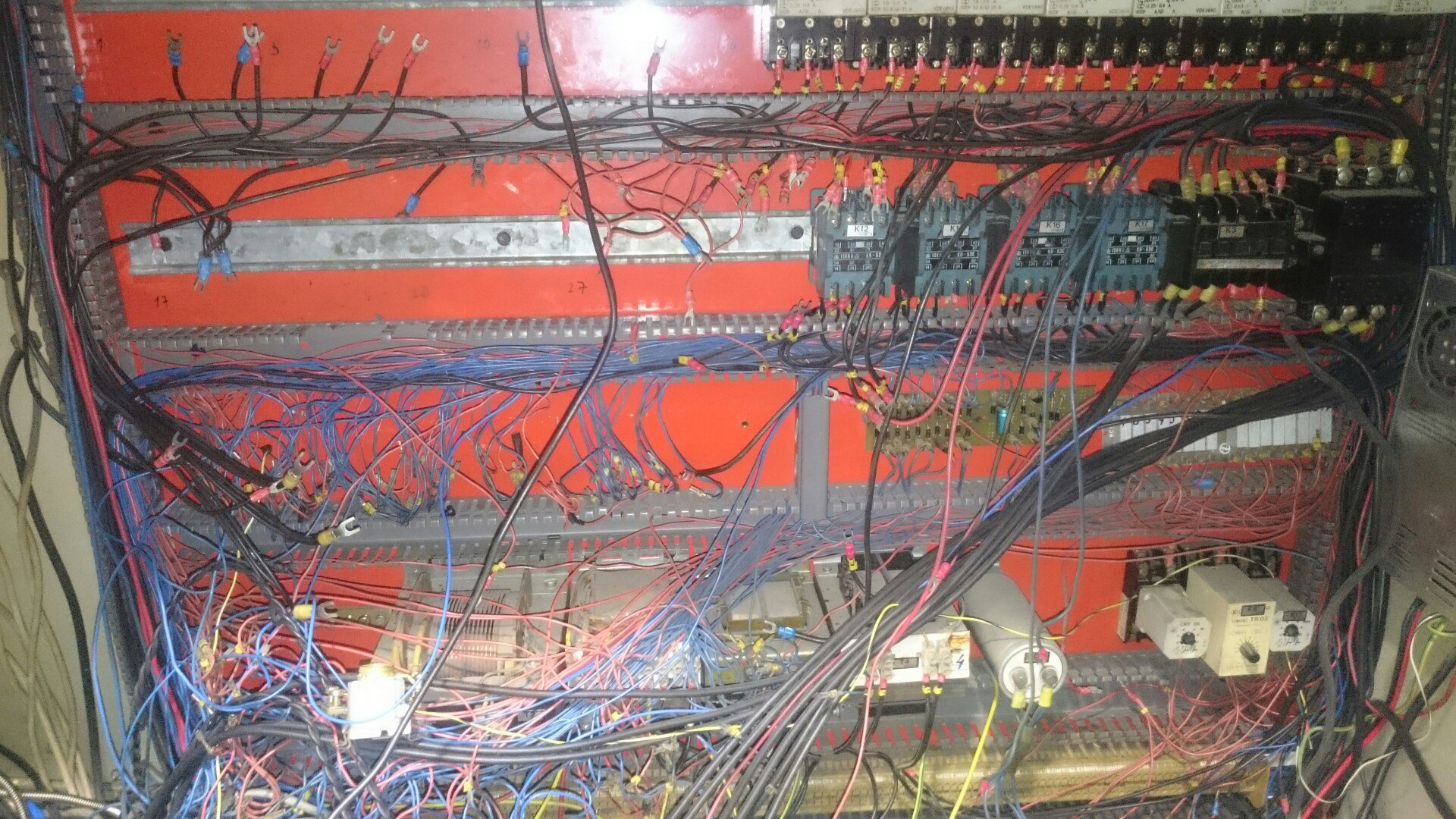

Отмыв станок и восстановив проводку до уровня тестовый запуск мы решили подвигать осями при помощи батарейки .
Дав силу. И проигравшись с разрешениями, мы увидели 2 зелененьких огонька, сообщающих о том, что 2 привода Rps 100 готовы к работе.

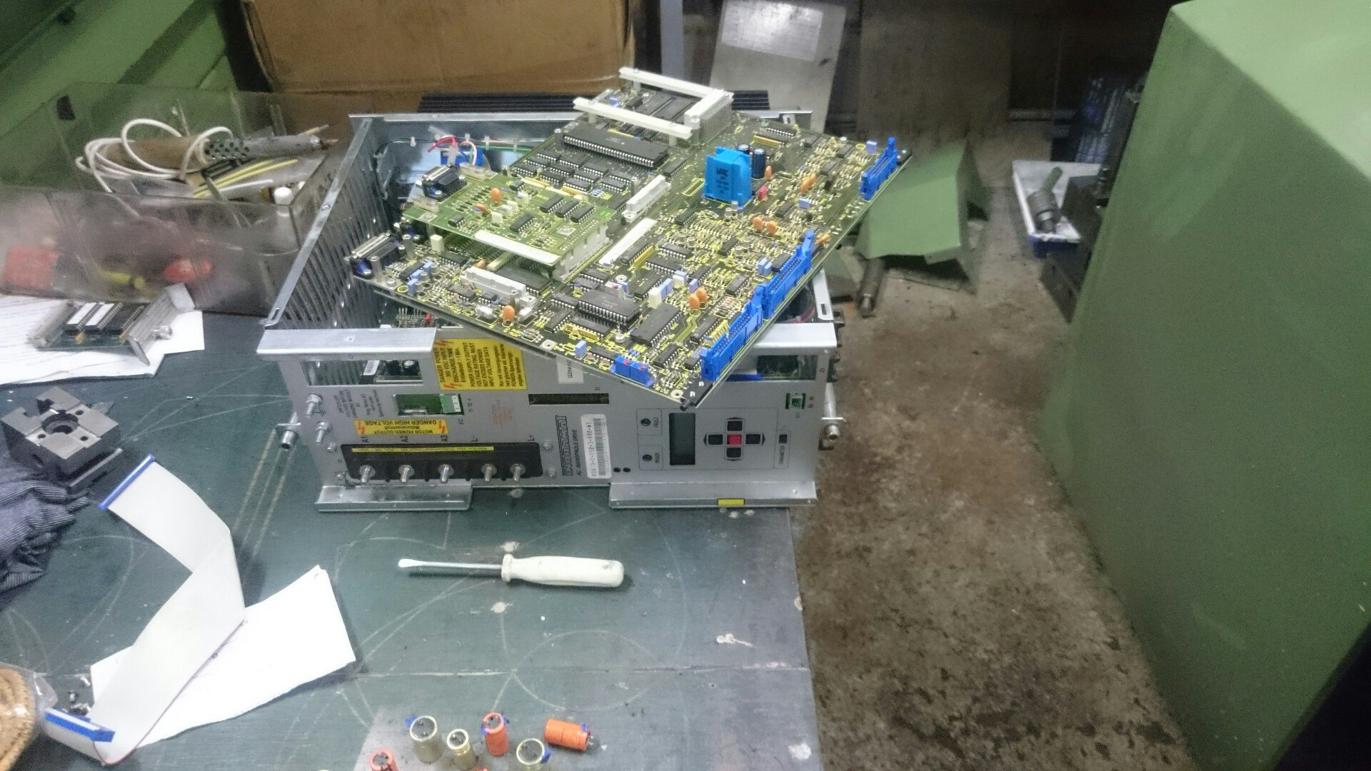

Подрыгав 2 осями мы стали думать, почему нет готовности на 3 блоке. Около 3 дней мы тыкали в него тестером осциллографом ( спалив при этом горку предохранителей .
Пришли к выводу, что нужно поменять горстку операционников и диодов. Пока отдел электроников занимался восстановлением дыхания платы контролера .
Отсканировав просторы, интернет я нашел объявление за 2010 год о продаже блоков управления двигателями Rps100 .
Написав письмо, получил ответ, что блоки еще есть в количестве 30 шт. все новые цена 15 тр. за блок. Немного поторговавшись, взял 3 штуки.
По приезду блоков, установили 1 штуку и сразу поняли, почему не работал старый блок.
Товарищи кто обслуживал этот станок на заводе, то ли специально то - ли по запарке перепутали фазы, которые идут к блоку.
После правильного переподключения, блок зажег зеленую лампу. И ось начала подавать признаки жизни.
Не смотря на устрашающий вид блок управления шпинделем сдался, с первого раза, и шпиндель весело гремя подшипниками начал вращаться)
К тому времени мы установили на станок линейки славного китайского производителя Ditron .
Подключив все это безобразие к Kflop мы начали настройку ПИД регуляторов :controller:

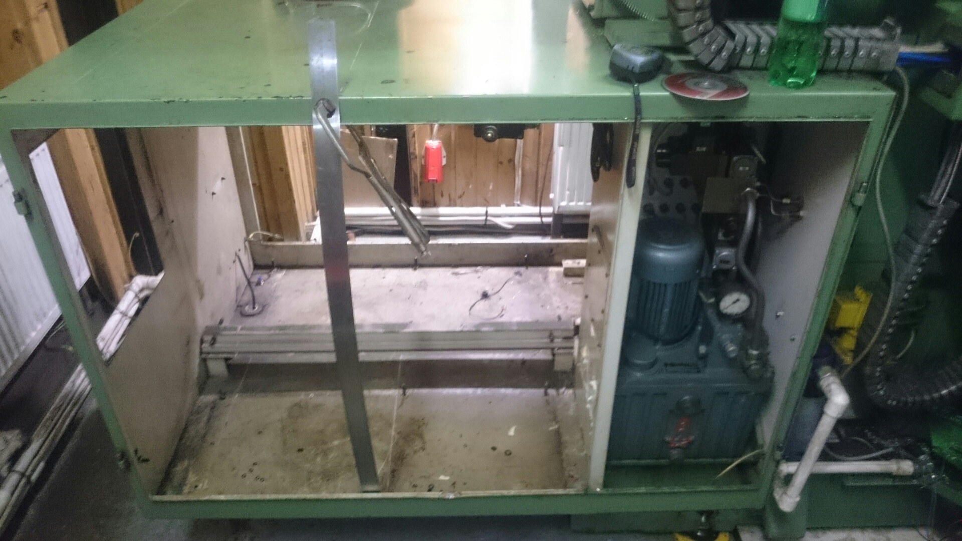

Отдельно хочу рассказать о постройке ларька для сборки Сож и стружки .
По началу нам казалось это элементарной задачей.
но провозившись почти 2 месяца и не добившись герметичности. Мы поняли, что допустили серьезные ошибки при проектировании ) Их то мы и замазали герметикам и подложили пару поддонов для сборки капель.
теперь конечно есть понимание как он должен быть устроен, но сил и время пока нет. Это наверно будет еще один этап модернизации.

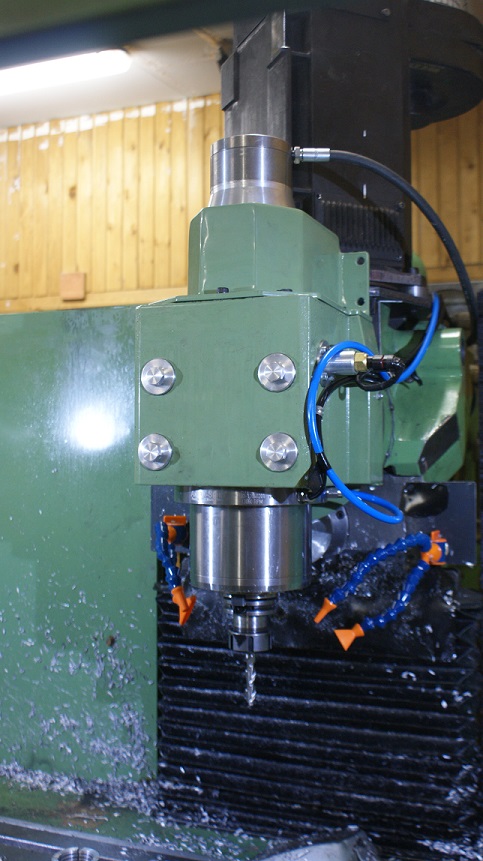

Немного о шпинделе.
Станок достался нам без механизма захвата оправок. Цанг и гидроцилиндров не было как в ВФГ так и в горизонтальном шпинделе .
Было принято решение использовать оправки CAT-BT серии они отличаются только захватом для сменщика инструмента и резьбой для закручивания штревля.
Сделав несколько макетов из алюминия, подобрав нужные пружины и конфигурацию захвата. Изготовили механизм захвата штревля при помаши 3 шариков.
Если в горизонте все сразу заработало. то с Вфг пришлось попрыгать, так как из за отсутствия опыта мы не учли что возможность выдвигать пиноль очень упрощает жизнь.
Справившись с захватом инструмента. Мы расслабились и начали готовиться к приему денег. (Горящих заказов на тот момент было просто уйма)
Но у подшипников шпинделя были свои планы. Уже на 3 день работы они перегрелись и начали клинить после 3 часов работы на скорости 2000 оборотов.
С этого момента началась эпопея со шпинделями )
Купив новые подшипники 5 класса точности советской мануфактуры, Запаслись мазями, побежали снимать шпиндель на переборку.
Перебрав шпиндель и установив его, обратно поняли, что не так все просто. он, конечно, перестал, греется, но появился люфт в подшипнике, даже жесткой фрезой диаметром 25 мм поверхность была никакая (
Мы снова сняли шпиндель шлифанули регулировочную шайбу. (Отвечает за натяг подшипников).
собрали -поставили -перегревается-сняли заказали регулировочные шайбы с шагом 1 сотка - собрали -перегрели-сняли поменяли подшипники на 2 класс точности -собрали -обкатали -перегрели-сняли ....... и так 2 недели
как вспомню плакать хочется. Наш самый прецизионный механик проклинал шпиндель станки и все, что попадало ему под руку связанное с шпинделями и шпиндельными подшипниками :pssdoff:
но поднакопив скилл мы собрали и обкатали шпиндель. Теперь он мог спокойно крутится по 7-8 часов со скоростью 2000-2500 оборотов.

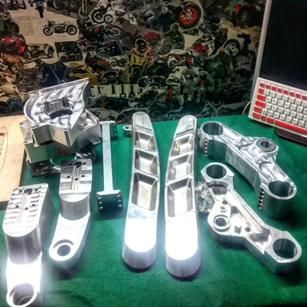

Пошли не легкие трудовые будни. Осваивания написания траекторий, игры режимами .
Прошло еще 2 месяца .
За это время мы успели, реализовать компенсацию инструмента, простейшие циклы измерения детали, при помощи датчика касания.

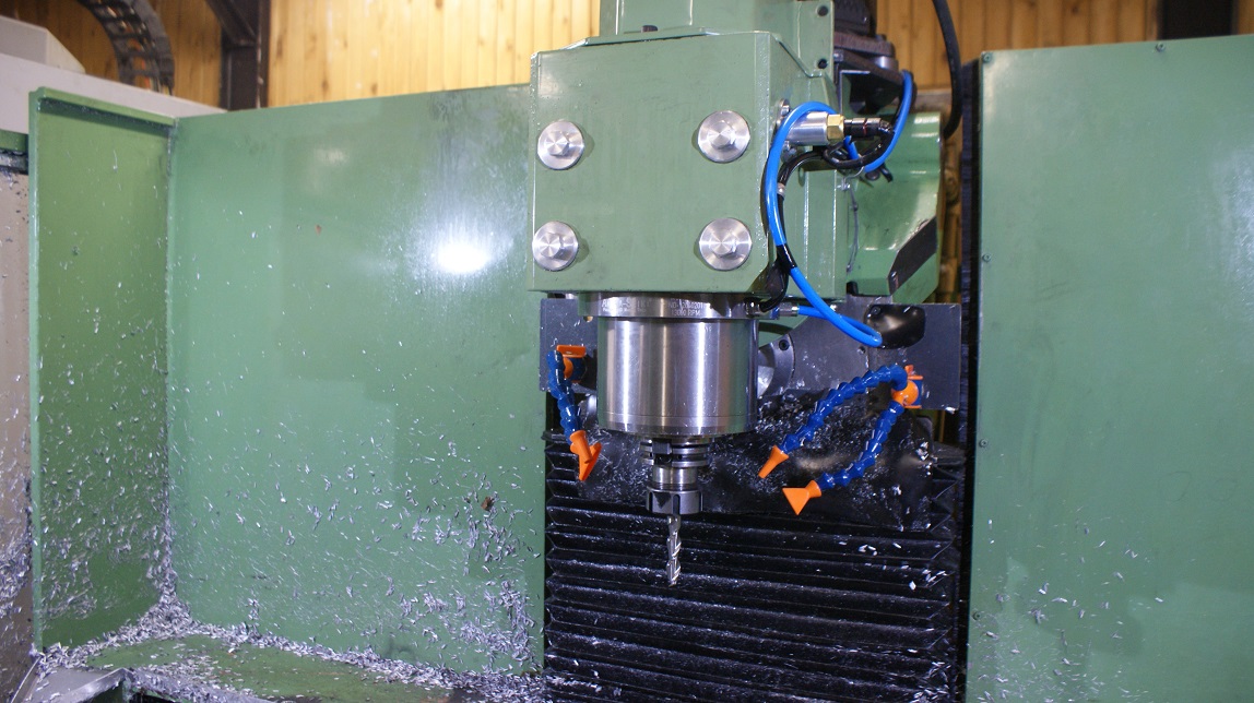

И все бы наверно хорошо, но вдруг в нашей барахолке появилось объявление продам шпиндель bt-40 Akira seki новый 40 тр.
Я прям, проснулся в 2 ночи) через 2 недели шпиндель был уже у нас.

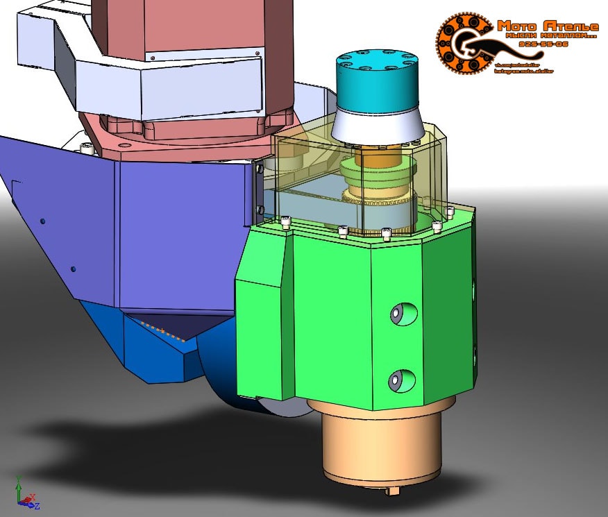

Примерно за неделю мы накидали 3 д модель корпуса крепления шпинделя +крепления мотора .
отдали на завод чертежи головы для установки корпуса шпинделя. Получили ответ, что готово будет через 2 недели)
Через 2 месяца получили готовый корпус. Естественно с проваленным и конусным отверстием (( как наши заводы ракеты строят я до сих пор не понял (( .
На выручку пришел зеленый локтайд на который мы вклеили шпиндель.
Да еще момент в процессе установки шпинделя обнаружили характерный звук подшипников. при прокручивании рукой. сильно он нас напряг (
провели совещание с компетентными людьми. Отправили шпиндель в контору под названием Шпиндель Сервис
Отличные парни жаль, что ориентированы только на работу с крупными заводами.
Сказано нам было, что уровень вибрации большой и шум не правильный нужно менять подшипники ( :thinking:
Посчитав, сказали, что это удовольствие с работой нам обойдется в 5 закупочных цен шпинделя рублей. УХ подумали мы !
Естественно, так как мы нишеброды 80 уровня, мы сказали, шлите шпиндель в зад.
На, что нам предложили его пересмазать чудо мазью Kluber NBU15 .
за эту операцию попросили в половину меньше.
Было высказано предположение, что смазка могла потерять свои свойства, например из-за не правильного хранения шпинделя.
Прикинув свои возможности, вспомнив эпопею с переборкой прошлого шпинделя, мы все таки решили перебрать шпиндель своими силами.
Тщательно пометив все обоймы подшипников, сняв видео разборки. Мы заменили абсолютно новую оригинальную смазку, на Kluber nbu 15 .
После сборки звук остался.
Но так как в нутрии шпинделя все абсолютно новое мы решили его установить и посмотреть, что будет.
К этому времени уже был готов корпус, новый гидроцилиндр. И все необходимые мелочи .

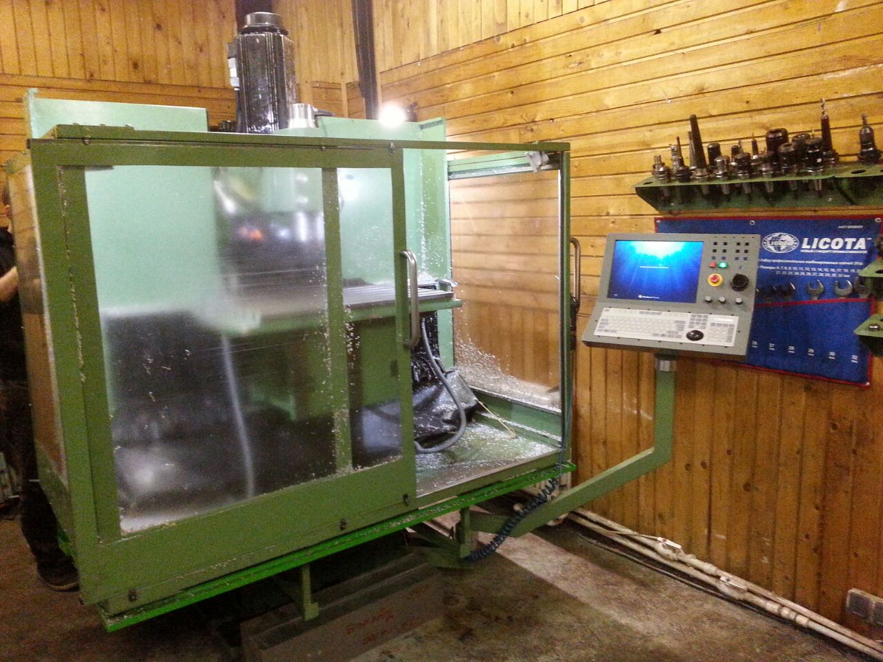

Вот, что у нас получилось .
Шпиндель на сегодня отработал примерно 200 часов. И мы на него не жаловались.

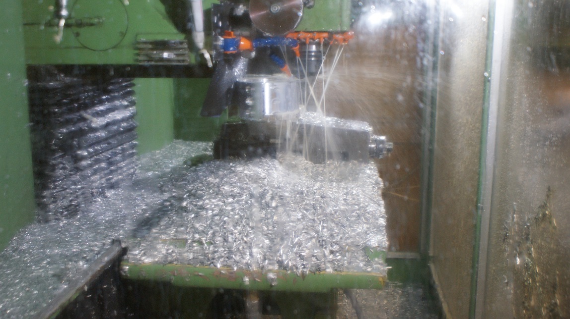

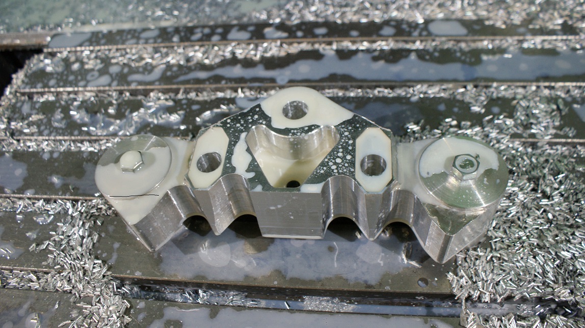

Не мало Алюминия было в стружку переведено пока ГЕна снова не захотел, что бы его почесали за ухом.

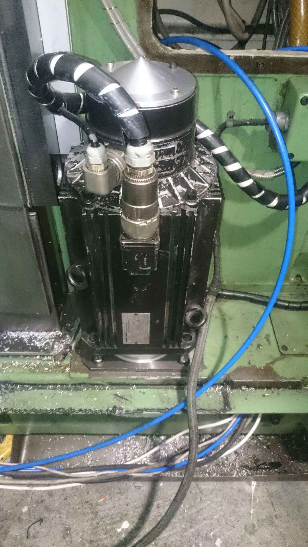

В момент, когда Гена ждал трансформатор из ремонта, мы накинули на ось X мотор Indramat Mac90c .
Погоняв ось мы мягко, скажем, были возбуждены :freak: .
Так как ошибка была в 2 импульса на скорости 5000мм/м.

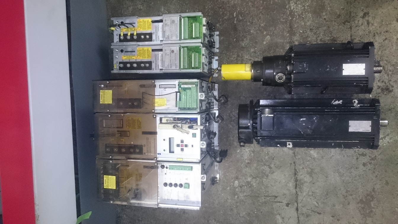

Тут я окончательно решил нужно переходить на Indramat .
Посидев в интернете, удалось скупить почти все блоки и движки Indramat продающиеся на просторах России.
Благо цены никто за них не загибал, в отличие от Siemensа.
А именно были куплены .
6 Tdm (драйвер мотора)
2 kds (драйвер мотора с выносным радиатором)
1 kdv (блок питания от 3 фазной сети 380 v)
2 Kda (драйвер управления шпинделем )
4 мотора Mac 71 b 2000 об/м
3 мотора Mac 90c 3000 об/м
1 мотор MAC 112 B 3000 об/м
1 мотор шпинделя 2Ad100d 7,5 kw 8000 об/м
Кучка программинг модулей для парамметрирования драйверов под конкретные моторы.

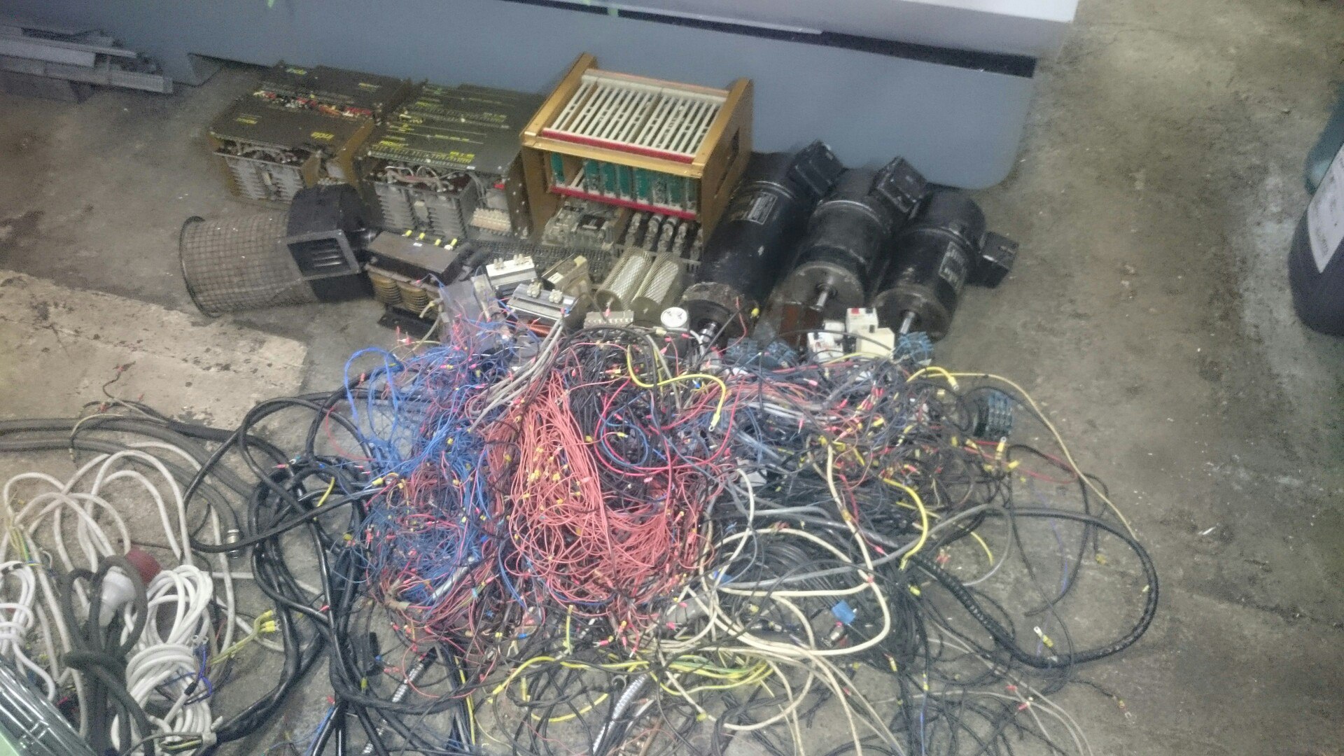

Тут то гене резко стало хуже.
Очень тревожное чувство в нутрии, когда начинаешь расчленять на компоненты рабочий станок! :cry:

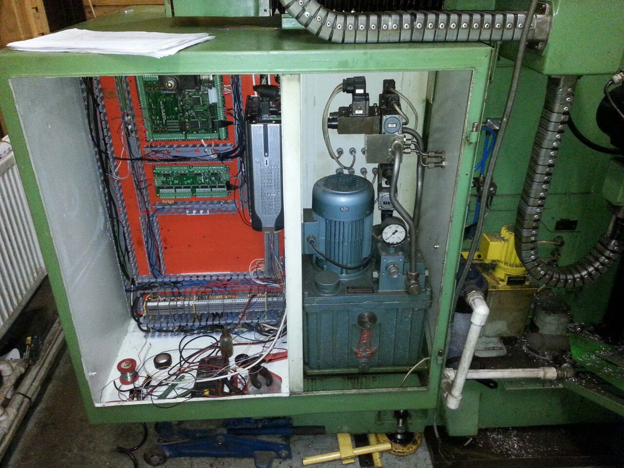

Выпотрошив всю электронику, пришло время отпилить длинный хвост станка. Так как он выпирает за габариты станины на 1.5 метра, и для новой электроники этого места с избытком.
взявшись за напильники и ножовки по металлу. Купировали 80 см от Электра шкафа .
Закончив сварные работы, начали готовиться к монтажу новой электроники в укороченный шкаф .

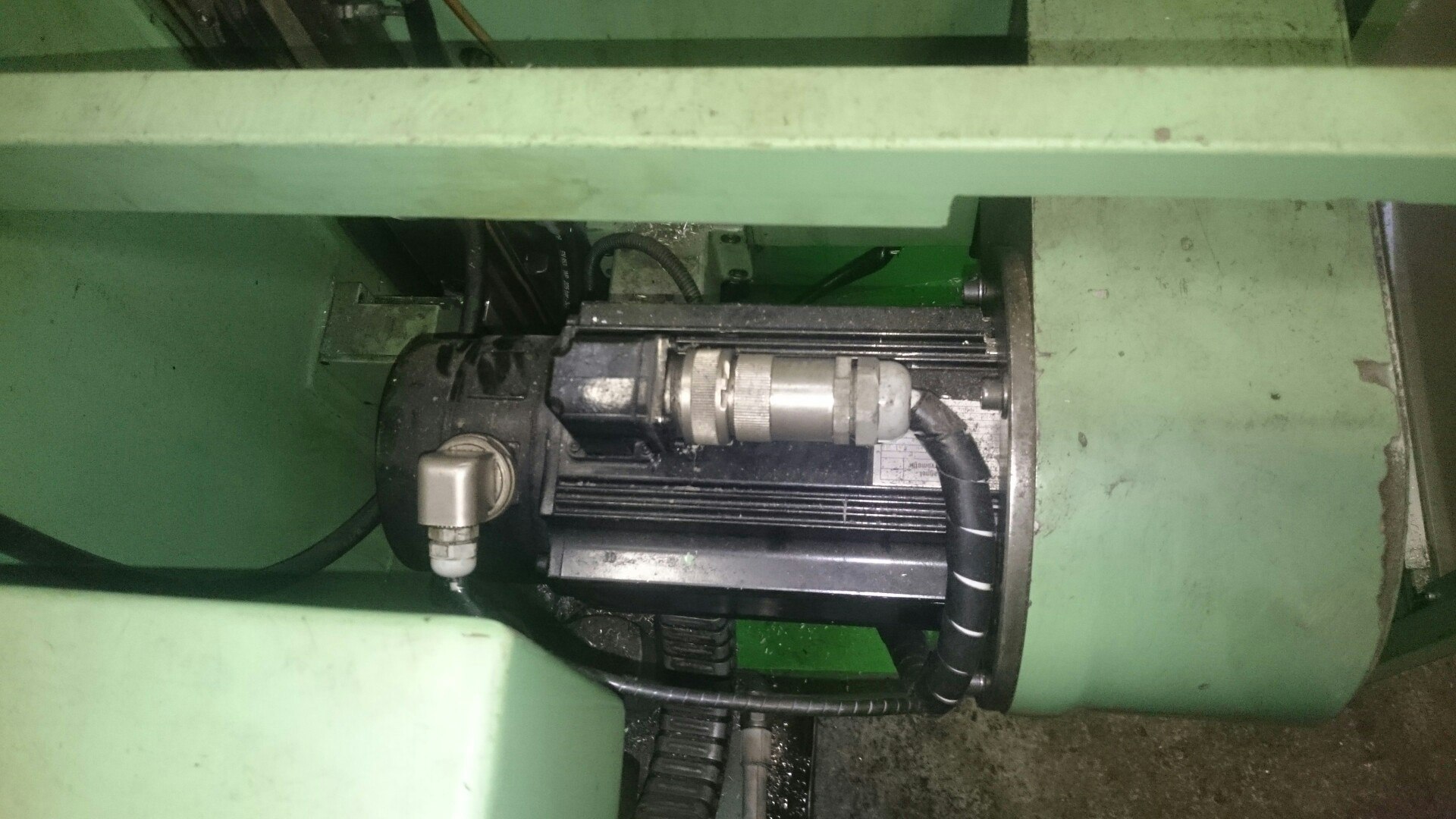

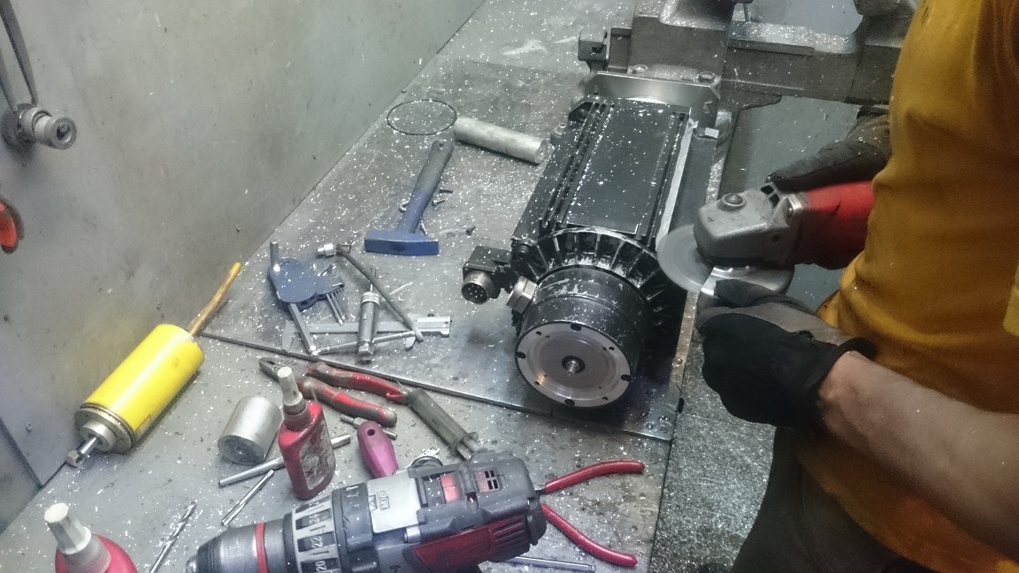

Естественно новые моторы как могли, сопротивлялись. На каждой из осей нас ждала новая проблема.
в итоге мы проточили фланцы моторов и привалочные плоскости по осям x-y .
Изготовили новые распорные втулки .
Дольше всех пришлось возиться с мотором по оси Z.
В стандарте там стоит движок на 16нм, а движки Mac 90c выдают в номинале 9 нм.
Естественно нужно было ставить более силовой движок.
Благо он был. Но вот по габаритам он никак не помещался в отведенное для него место. Пришлось изготовить переходник с опорными подшипниками для выноса движка за габариты станины .

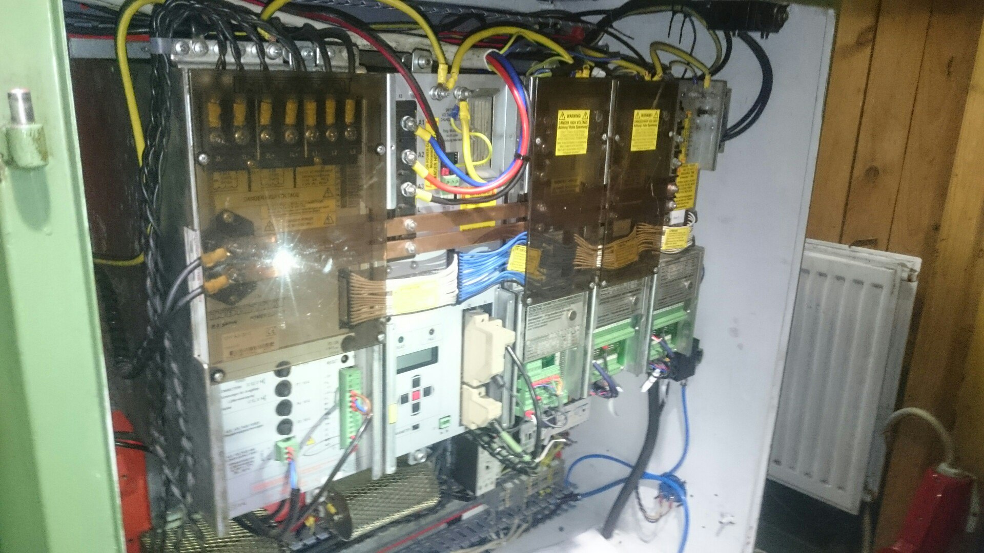

Немного хочется рассказать о линейке приводов Indramat .
Indramat довольно известная немецкая ( в прошлом) контора занимающиеся производством систем автоматизации.
Линейка приводов Mac-Tdm была запущенна в начеле 90 годов. Устанавливалась на станки Maho .
У меня 3 блока 97 года выпуска из чего следует, что линейка дожила до 2000 , а это весьма не плохо с учетом бурного развития в тот период систем автоматизации в машиностроении.
Опят таки после общения с сименсом (Simodrive 690) очень порадовала наличие всех мануалов в открытом доступе.
Конечно, вся она на английском, но легко копируется и переводится в гугле.
В линейке применена модульная конструкция, которая питается от постоянной линии 300 вольт.
Тесть первым идет блок KDV4. Это блок питания он формирует постоянную силовую линию и дополнительные напряжения (5-15-24в)
За ним идет блок KDA3.2 он отвечает за главный шпиндель.
Потом устанавливаются блоки Kds-tdm,они рулят приводами осей.
Так же на линию довешивается пара дросселей + тормозные резисторы .
Есть в этой линейке одна особенность.
Параметрирование силовых блоков, под движки происходит по средствам установки маленького програминг модуля. (В нем набор резисторов и конденсаторов)

Запустив оси, мы перешли к программированию блока Kda .
Движок шпинделя у нас 2Ad100d, а блок параметров (AS Module ) с параметрами для мотора 2ad132d .
Внеся необходимые на наш взгляд изменения мы начали пробовать крутить мотор, от батарейки.
но никаких признаков жизни он не подавал ( . Неделю прыгая с бубном вокруг параметров и драйвера Kda.
пришли к выводу, что силовая часть привода не работает, не открываются силовые ключи.
Нашли аналогичный блок в продаже на авито. Заказали его .
Блок приехал к нам через неделю, и естественно не без проблем, доблестная транспортная компания уронила его примерно с метра (
корпус сильно перекосило, вентилятор охлаждения пришлось поменять, и заменить расколовшиеся конденсаторы.
Пока ремонтировали второй блок, пришла светлая мысль, а не заменить ли в первом блоке старые электролитные конденсаторы, на свеженькие китайские.
Закупившись конденсаторами в ближайшем магазине, быстро их перепаяли.
По итогу получили 2 рабочих блока .
Шпиндель начал крутится. Мы обрадовались :D полностью закончили программирование Kflop . Подсобрали почти все сопли в виде набросанных проводов .

И заниматься пультом оператора .

Чертежи, фото, видео станка:
Примеры изделий (фото): Изображение
Вопросы:
Что пробовал: Наверно не совру если скажу ,что с этим станком я пробывал все )
Что плучилось: Получилось многое, главное,что удалось добиться более высокой производительности .
Что не получилось: Не получилось Устранить течи сож :pssdoff:
Ориентировочный бюджет: Станок 120тр + 500-600 тр

AGP писал(а):А что за синие енкодеры у вас стоят?
Balluf?
Есть какие-то документы и их характеристики?
Спасибо!
Энкодеры стоят Line & linde .
Живой остался только на оси X .
2 остальных заменили на heidenhain.
С информацией по Balluff не помогу :wik:
