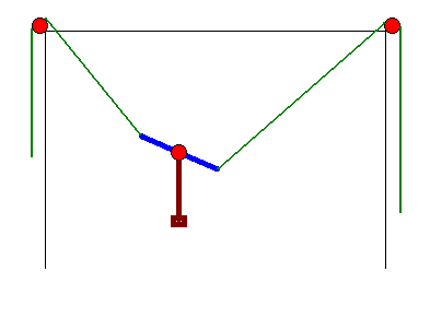

Загорелся я идеей робота граффити-робота: http://www.hektor.ch. Механику вроде как сделать не сложно, правда как сделать красящий узел пока не придумал. Можно сделать также как у Гектора, но что-то мне не очень нравится. Вопрос в том как управлять такой фиговиной?

Думаю, нужно четыре троса и четыре привода. Чтобы красящий узел не болтался. Нижние можно слегка подпружинить, чтобы устранить возможные ошибки позиционирования.

VShaclein писал(а):Думаю, нужно четыре троса и четыре привода. Чтобы красящий узел не болтался
С четырьмя вообще сложно получается. Пока на такой схеме остановлюсь:
А чтобы не колбасило красящий узел можно типа как на доводчиках дверных амортизатор поставить или вообще гироскоп )bm( сделать
Вроде есть такая технология покраски "безвоздушная" что-ли? Смутно понимаю что создают давление краски под 300атм и она факелом вылетает из сопла. Вот интересно бывают клапаны такие быстродействующие чтобы 300атм запирать? Это чтобы как-бы точками рисовать.

зачем усложнять, ведь все и так просто в плоскости достаточно вылета левой и правой струн и силы mg, а остальное за иатематикой

Да конечно, для начала надо делать именно с двумя тягами.
