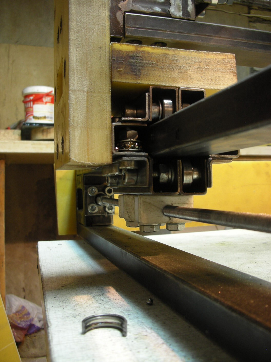

Добавлено: 08 сен 2009, 01:42
spike
Вот такая простая модификация и совершенно другая реакция на давление - смещение ну можт 0.5мм, но это уже при весьма значительных усилиях:
DSC06482_resize.JPG (11574 просмотра) <a class='original' href='./download/file.php?id=2626&mode=view' target=_blank>Загрузить оригинал (161.44 КБ)</a>
Даже интересно, конструктив получается, как бы так сказать, не совсем таким, как представлялся при проектировании, некоторые характеристики оказались недооценены, например масса и габариты, некоторые переоценены - например - жесткость... Так что САD это конечно хорошо, но это еще не все. Кстати, при изготовлении деталей особо удобно иметь под рукой не просто чертеж, а 3D модель со всеми размерами, с любой стороны.

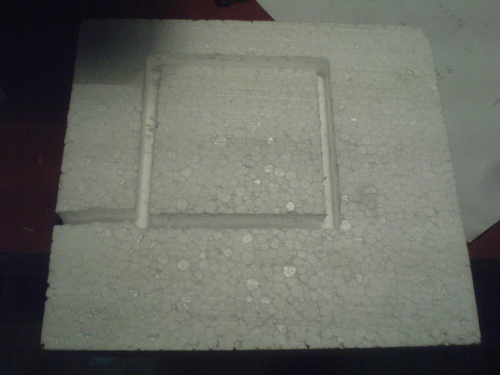

Первая "фрезеровка", пока только XY:
MOV00036.zip
(823.89 КБ) 664 скачивания
результат:
DSC06486.JPG (11562 просмотра) <a class='original' href='./download/file.php?id=2629&mode=view' target=_blank>Загрузить оригинал (303.99 КБ)</a>
