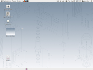

как бы еще один способ начать работать с PathPilot (далее PP) без Shift+Alt:
можно убрать PP из автозагрузки (System-Preferences-Startup menu)
тогда нужно будет запускать файл ~/operator_login , который в свою очередь
запускает емс с ini файлом ,указанном в ~/config_file.txt
например :
~/tmc/configs/tormach_lathe/tormach_lathe_sim.ini
убрали емс из автозагрузки,и у наc запускается система без панелей gnome:
Screenshot.png (16969 просмотров) <a class='original' href='./download/file.php?id=87447&mode=view' target=_blank>Загрузить оригинал (263.84 КБ)</a>
создаем на рабочем столе (ПКМ) кнопку запуска("Create Launcher")
Used name = gnome-panel, Command = gnome-panel
по даблклику на ней появляются наши панели:
Screenshot-1.png (16969 просмотров) <a class='original' href='./download/file.php?id=87448&mode=view' target=_blank>Загрузить оригинал (267.06 КБ)</a>
теперь нужно создать кнопку запуска для старта емс:
name = PathPilot command gnome-terminal -x bash -c "~/operator_login"

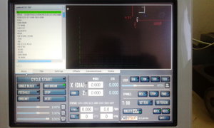

Очень понравилос ето:
Conversational.JPG (17086 просмотров) <a class='original' href='./download/file.php?id=87315&mode=view' target=_blank>Загрузить оригинал (67.11 КБ)</a>
и ето :
Offsets.JPG (17086 просмотров) <a class='original' href='./download/file.php?id=87316&mode=view' target=_blank>Загрузить оригинал (55.42 КБ)</a>
Попробовал редактироват tormach_lathe_sim.ini ,вставил милиметров ,
пока не все пошло .

Все таки попробовал (мне трудно расказат ,делаю ошибки ,простите) :
Установил на комп в которьй ест Mesa 6i25 .После установка и перезапуск спрашивает
какой станок запустит (там ест фреза,токарной )или создат новьй .
Я вьйбрал создат новьй токарной ,пошла автоматическая прошивка Mesa 6i25 ,
потом PathPilot перезапустился и после лого Tormach открьйлся станок tormach_lathe 5i25.
Чтоб редактироват ини ,надо при запуск после появления курсора на экране
nkp писал(а): зажимаем левый Shift+Alt
в папка /operator/tmc/configs/tormach lathe лежат файльй ини и хал .
откроил ини и первое что сделал поставил по больше max ,min limit по X Z ,
Запустил конфиг с терминал (кстати так лучше чем вьйкл/вкл.),открьйлся станок
и сетка в превю приняла мои размеров ,но они еще в inch .
Вьйход ,снова редактираю ини -поменял inch на мм и в startup g code G20 на G21
Запустил конфиг с терминал и...сетка стала маленкая ,ели видится .
С zoom не смог увеличит -убегает вне екран .
Поигрался с другим функции ,но пока ничего не успел подстроит под
мои требования .Когда ест времени буду работат ,но опят спрашиваю
себе стоит ли тратит времени и самое глвное - надо переделка от специалист
знакомьй глубоко с Linuxcnc .
Иначе такой интерфейс мне нужен ,но..
например :
Screenshot.png (16970 просмотров) <a class='original' href='./download/file.php?id=87445&mode=view' target=_blank>Загрузить оригинал (263.84 КБ)</a>
Screenshot-1.png (16970 просмотров) <a class='original' href='./download/file.php?id=87446&mode=view' target=_blank>Загрузить оригинал (267.06 КБ)</a>
в оригинальной статье еще играют расширениями,но у меня с первого раза не вышло(
добавлю это в шапку

Начал настрйка с inch на mm , что то не получается .
Нет соответствие сетка и дро ,погуглил :
http://www.cnczone.com/forums/tormach-p ... fault.html
люди говорят надо Update ,хорошо .Так вот Release Notes for PathPilot® v1.9.6b и инструкция :
SB0046_PathPilot_Release_Notes_0716A.pdf
(860.59 КБ) 1406 скачиваний
Обновил по инструкция , сейчас 1.9.6б при ето получил бонус ;
пользую USB WiFi адаптер 5370 ,вчера никак не успел установит драйвера ,
а сейчас во время обновление смотрю в терминал устанавливает и драйвер для 5370 ,
при етом адаптер не бьйл включен !!
Сейчас РР версия 1.9.6б и WiFi работает :D иду дальше первое с inch на mm
Re: PathPilot
Добавлено: 27 авг 2016, 07:31
dinkata писал(а):Начал настрйка с inch на mm , что то не получается .
плохо конечно ,что PP не "универсален" в этом отношении...
ps
где то промелькнуло ,что не надо в [RS274NGC] Section g21 прописывать...
попробовать после загрузки в строке MDI скомандовать G21
Re: PathPilot
Добавлено: 27 авг 2016, 08:08
dinkata
nkp писал(а): в строке MDI скомандовать G21
да , в превю етикет 0,5 inch становится 12 мм ,
но вот для G54 я настроил X-200 Z-300 , а вот индикация
внизу опят в inch !!
IMG_20160827_075627.jpg (16833 просмотра) <a class='original' href='./download/file.php?id=87835&mode=view' target=_blank>Загрузить оригинал (926.2 КБ)</a>
