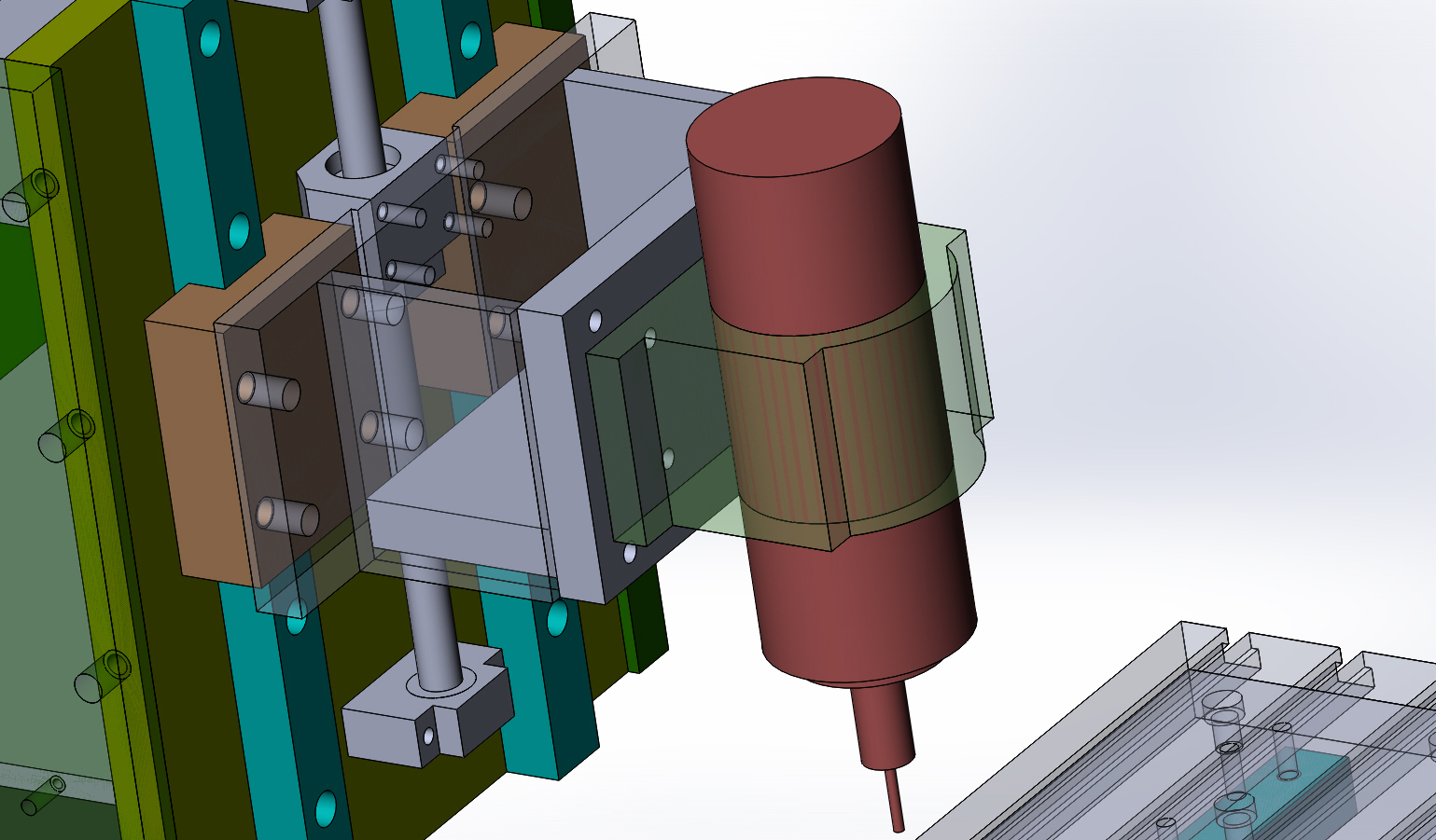

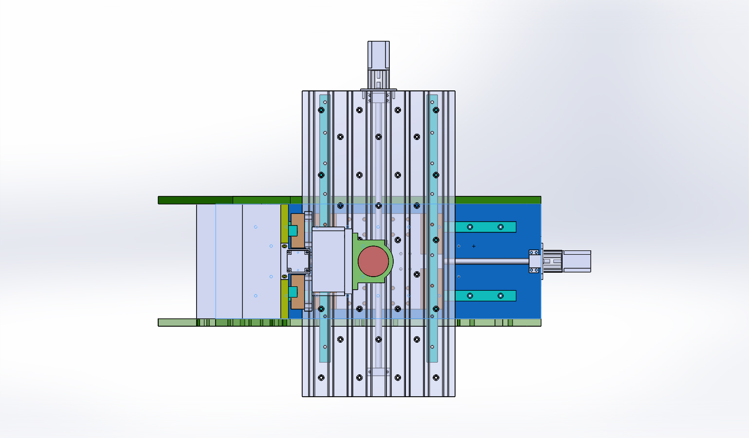

Всем привет. Появилась необходимость в постройке станка. Покупать - дорога. Поэтому было решено попробовать попробовать что то сконструировать. Для началы был куплен маленький (совсем маленький =)) ) китайский фрезерок дабы познать озы чпу. Озы познанны благо по образованию инженеришка АСУТП. Теперь появились аппетиты побольше =)) В результате чего, не взирая не на какие трудности, было принято решение идти вперед и по возможности до конца.
Теперь о станке.
Планирую обрабатывать ВСЕ =)) в основном это цветные сплавы. также хочется гравировать нержавейку и сталь и очень хочется по чуть чуть обрабатывать сталь обычную (собственно и вопрос хватит ли жесткости??).
Электрика: шпиндель китаец 1.5 квт, шаговики 18гк\см, драва TB6600. И все это на EMC через LPT
Механика: швп 16 , направляйки с каретками THK SHS30 (2- C и 8- R) станина из стали основа 20мм, усилители 10мм, промежуточная плита Х-У 25мм, планируется всё на винтиках с гаечками. Стол бутерброд - 20мм сталь+ 20мм алюминиевый профиль. защиту направляек делать буду но только после сборки станка. Расчетный вес станка от 250 до 300кг.

Просьба раскретиковать и указать на ошибки или подсказать что где еще подвпихнуть.
а также еще пару вопросов:
Хватит ли жесткости для моих запросов.
На стол планирую вот это http://www.ebay.com/itm/Gussaluminium-T ... 1612158871
Но пока не особо успешно получается понять как его приобрести. Переписка с продавцом пока результатов не дает. Может кто посоветует как лучше его можно притащить. Или посоветуйте что можно на стол положить.
На фиксирующих опорах BK10 для швп стоят 2 радиально упорных подшипника. при сборке и затяжке гайки швп, на подшипниках остается осевой люфт( где то 0.2- 0.3мм). так и должно быть? по мне так я бы его убрал прокладкой между подшипниками(на валу). Кто что может по этому поводу подсказать?
Заранее всем спасибо за понимание.

чет сборка пошалила. шпиндель вот так переделал.

rehden писал(а):направляйки с каретками THK SHS30
Эт какой ширины они 30мм?
rehden писал(а):На фиксирующих опорах BK10 для швп стоят 2 радиально упорных подшипника. при сборке и затяжке гайки швп, на подшипниках остается осевой люфт( где то 0.2- 0.3мм). так и должно быть?
Посмотри каталоги на ШВП на сколько сам винт тянется/сжимается ;)
rehden писал(а):Хватит ли жесткости для моих запросов.
Можно ему дать имя - сопливый :)

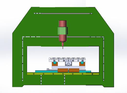

а коробка между шпинделем и каретками для того, чтобы шпиндель на середину стола вынести? так се идея.
вообще я бы на твоём месте сделал так:
Screenshot.png (5259 просмотров) <a class='original' href='./download/file.php?id=87004&mode=view' target=_blank>Загрузить оригинал (49.5 КБ)</a>
ну или купил убитый (под восстановление) или в хорошем состоянии 6М13П или ему подобный и не парил бы се моск

Шпиндель на всего двух каретках зло. И опять швп тонкая а рельсы толстые только потомучто так проще.
Re: Мой первый станок. Метал, поле 450х400х120
Добавлено: 16 авг 2016, 07:58
aegis
станина не имеет замкнутых контуров или диагоналей, каретки 30го размера не состыковуются с 16й швп в плане здравой жесткости. ну и все это дело угробит шпиндель. так что да, соглашусь что можно будет назвать "сопливым"

И разговоры о том что защиту приделаю потом по месту так и останутся разговорами. Защиту на этапе проектирования то впихнуть непросто.

frezeryga писал(а):И разговоры о том что защиту приделаю потом по месту так и останутся разговорами. Защиту на этапе проектирования то впихнуть непросто.
Либо это будет ТАКОЙ гемор, который очень надолго запомнится...
Но как правило "не встает как не корячь".

это какой такой длинны должен быть ШВП чтобы его потянуло на 0.3мм. на сотые доли я ещ поверю но не на десятые. и какая должна быть на него нагрузка... по расчетам с этими шаговиками на швп может создаваться нагрузка примерно 250 кг(или я снова с расчетами накасячил.... хотите сказать что такая нагрузка его потянет??? как же тогда люди точность в сотки ловят? с бубнами танцуют чтоль... я в недоумении..
frezeryga писал(а):Шпиндель на всего двух каретках зло. И опять швп тонкая а рельсы толстые только потомучто так проще.
хм.. эти каретки держат нагрузку в 5 раз больше чам 15-тый типоразмер. разве луче 4 поставить? в чем зло заключается? швп тонкая так как задач снимать по сантиметру нет. сегодня смотрел по калькулятору режимы резанья. вроде как шпиндель должен потянуть фрезу 5-6 мм с заглубление в 1 мм(или я не прально что то рассчитал?). меня этот результат вполне устраивает слихвой. тяжелых работ не планируется по сталям. В основном цветмет, люмин, пластики и дерево. ну и на работе каретки и рельсы могут заказывать только такие, так как они на производстве используются, другие не прокатят.
aegis писал(а):станина не имеет замкнутых контуров или диагоналей, каретки 30го размера не состыковуются с 16й швп в плане здравой жесткости. ну и все это дело угробит шпиндель. так что да, соглашусь что можно будет назвать "сопливым"
Что за замкнутые контуры и диагонали? что за понимание здравая жесткость? простите за мою добовость в металовидении =)) получается в такой компоновке каретки будут оказывать негативное влияние на швп? и повысят его износ? а как все это может повлиять на работу шпинделя? соглашусь с вибрациями которые разобьют подшипники в шпинделе. я вас в этой фразе не совсем понял. объясните пожалуйста. у данной швп не достаточно жесткости?
donvictorio писал(а):а коробка между шпинделем и каретками для того, чтобы шпиндель на середину стола вынести? так се идея.
вообще я бы на твоём месте сделал так: ну или купил убитый (под восстановление) или в хорошем состоянии 6М13П или ему подобный и не парил бы се моск
Спасибо огромное за совет. попробую что то подобное перекомпоновать. уже есть мысли как это зафигачить. Правда конструкция еще тяжелее будет..
а чем нехороша "коробка" для выноса шпинделя? я понимаю усиливает момент осевой нагрузки. ну не ужели все столь критично??
к сожалению я продумывал момент покупки фрезера большого с переделкой его в чпу. но так как скорости на простых материалах нужны большие то думаю будет глупостью 5 тонный станок гонять на высоких скоростях на родной механике. либо нужно переделывать механику, но там я как понимаю уже подход нужен профессиональный дабы все не испортить.

я вас услышал. как только определюсь с конструкцией станины то сразу попробую накидать защиту. я ее уже продумывал. останется только примостырить и на суд людской выставить.

rehden писал(а):ну не ужели все столь критично??
если просто - деформация консоли растёт прогрессивно. если у опоры деформация в сотку, то через пол метра отклонение уже в пол миллиметра. твоя коробочка прогнётся знатно даже под небольшой нагрузкой, усугубляя и без того печальную картину.
посмотри на варианты неподвижным порталом
