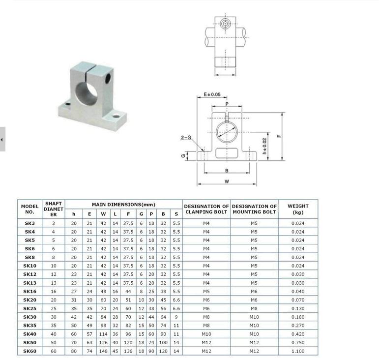

Добрый день, я новичек в данной области. Подскажите какие бывают виды крепления вала? Какие у них есть минусы и плюсы?
Например если я хочу закрепить
Вал
Вал
Без названия.jpg (3.3 КБ) 3013 просмотров
мне можно использовать
Фланцевая опора
Фланцевая опора
? Какие еще виды есть? Спасибо.

болт в торец

Локтайт или любой фиксатор резьбы. Бывало, даже капля Космофена.
CWD писал(а): хочу закрепить
где? если не секрет, конечно...

сварка.

Полированный вал на сварку ?? :hehehe:
Интересный способ издевательства ...

так а что с ним будет то? аккуратненько, прогреть, потом тигом на минималочке. банки пивные сваривать можно, а тут вал..

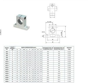

CWD писал(а):...Какие еще виды есть? Спасибо.
Можно и таким закрепить к другой плоскости
Держатель SK12.jpg (2891 просмотр) <a class='original' href='./download/file.php?id=87432&sid=8d48182a9299fc8b69c83ebf3daafc6f&mode=view' target=_blank>Загрузить оригинал (69.28 КБ)</a>
