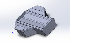

Добрый вечер всем форумчанам .Начал разрабатывать фрезер в солиде. Планируется портальная схема с подвижным столом.Станок будет чугунным (литье).Потихоньку буду выкладывать и дополнять проект с Вашей помощью. Шапку отредактирую и заполню позже,с электроникойи прочей кибернетикой пока не определился .По механике планируется профильные направлялки 15 размера.Хочу добиться неплохих показателей ,да и главное, пока проект не будет закончен и досконально Вами не проверен :hehehe: - постройка не начнется.Сегодня выкладываю модель станины и вид с ребрами.
вид с верху (6917 просмотров) <a class='original' href='./download/file.php?id=86624&mode=view' target=_blank>Загрузить оригинал (133.2 КБ)</a>
вид с верху
вид с низу (6917 просмотров) <a class='original' href='./download/file.php?id=86625&mode=view' target=_blank>Загрузить оригинал (135.33 КБ)</a>
вид с низу
. Размеры станины 450/350 мм.Это базовая модель .к ней с торцов будут прикручены блоки 180/ 150/100 и заштифтованы. Расстояние от стола до портала 120 мм,рассчитываю на поле обработки 400/250/100.

Не мало по Зет 100 мм?
Обычно такое на больших порталах

Chili писал(а):По механике планируется профильные направлялки 15 размера
Ну, как-то совсем не серьёзно. Чугун и 15-е рельсы. На спичках экономим? :hehehe:
Re: Начало проекта фрезера по алюминию 400/250/100
Добавлено: 10 авг 2016, 16:01
Chili
Станок предназначем как помощник в моделизме и грызть титан, железо не планирую,а если и приспичит - то обдеру на большом фрезере у ребят,потом пожарю и у себя по шу-шуть допилю. Николай по зет даже много для меня ( для моих деталек),так сказать с запасом.Сначала задумка была - не больше 3х осей - буду ее придерживаться.Станок будет стоять дома .Чем он больше -тем больше у меня будет вопросов с жесткостью и по мне так лучше Вам с большими станками детали заказать (тем более при опыте ).Когда будет надо -то не постисняюсь обратиться :D . В принципе сзади портала будет место и это все на будущее(отвлечение).Юра - еще что за чугун отольют по факту,когда дорисую проверим на жесткось(форумчане мимо не пройдут и напихают ежели чего :hehehe:)потом направлялки совместно или как подскажите тогда виднее будет.По мне слабое место это шаг крепления рельса винтами(на первый взгляд).Первый станочек имеет малую жесткость и неудачную конструкцию в общем это мое учебное пособие и оказалось что это большая зараза - :good: - станкостроение

Тиски конечно необходимы в работе -поле кушает от души)),тиски высотой 50мм .По зет принял к сведению. Планирую шпиндель с ер16 (мах- ер20) и не высокооборотистый до 12 тысяч об в минуту. , по ходу подскажете. В связи с этим вылет фрезы не хочу иметь больше 50-60 мм. : Николай просвети по скоросттям подачи.С первым станком я промахнулся и мах скорость на холостых 350мм в мин. Честно говоря не хочу 3м в минуту как то сыкотно на маленьком поле. Какие у тебя мах рабочие скоростя. На станке будут стоять сервы 100-200вт передатка 1/2 ременная.План мне не гнать и серия тоже не интересна)) .Еще такой вопрос к знатокам - какие минимальные радиуса скруглений на ребрах жесткости (чугунное литье) - лучше из практического опыта.
Добавлено: 10 авг 2016, 22:05
Холостые 4.5 метра, максимум могу 7.5
но практически серийки нет, а на штучных ообо не разгонишься
на автосмену 7.5 едет
Делай не меньше 3 метров, снизить то не проблема
Если передатка 1/2, то на швп с шагом 5 мм выйдет 7.5 метров
если нужно меньше , то наверно имеет смысл увеличить передатку
Ер 20 как минимум :)

Рельсы все таки - побольше бы.

Подумать успеем,все таки это начало проекта. Я и с этими размерами кареток еле вписываюсь по зет. Не хочу вылет оси от базы рельса иметь больше 50мм.

в солиде есть тестирование металлических отливок, прогони по тесту, тебе обозначит проблемные места, куда металл не сможет добраться.
читни намедни, может поможет http://dlja-mashinostroitelja.info/2010 ... h_detalei/

поле непонятное стол будет узкий и не жесткий я бы делал 400х300х130 чистого поля. рисовать отдельно станину и в подробностях сейчас смысла нет. ребра делаются в последнюю очередь когда общая геометрия устаканится. а она поменяется еще сильно в процессе подгонки. рельсы и винты желательно 20го типоразмера. сразу думайте насчет защиты если она предпологается. установка защиты сильно меняет некотрый конструктив.

Для чего вам чугун, подвижный стол и сервы, если вы не планируете силовой обработки и постоянной работы станка?
Под ваши задачи вообще из чего угодно можно сделать станок.

Андрей я буду еще все перестраивать(вечером постараюсь выложить портал ,что -то дохлым выглядит) По шпинделю - будет самодельным с приводом от мелкого бесколекторника (2-3 кВт) .Максим поле будет таким (т.е. механический ход осей) по конструированию не спросю -это нормально .,по защите будет как ты продвигаеш)) ,по зет только не получится. Вся эта халабуда (чугун -мугун,сервы -мервы и прочая прелесть )мне нужны чтоб станок был точным и хотя бы в обьеме 100мм держал сотку. Проект в начальной стадии - все замечания принимаются и это норма.!!!

по зет защита тоже необходима любая но должна быть туда летит не меньше.

почему поле именно такое? чем обысловлено? узкий стол нежесткий .
