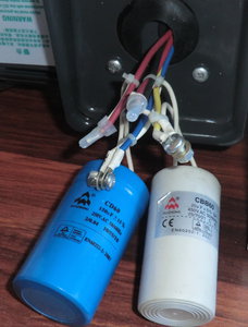

Асинхронный двигатель 750W (8366 просмотров) <a class='original' href='./download/file.php?id=85458&sid=e18c53a17370e8c01728facd54c6e49e&mode=view' target=_blank>Загрузить оригинал (390.02 КБ)</a>

lkbyysq
yurgen71 писал(а):Да не, в двигателе все культурно сделано, подсоединить можно только к двум проводам.
Да уж, культурно... На шильде четыре провода нарисовано, а на фото - пять проводов выходит. Что за лишний провод? Может срисуете схему, а то по фото не понять.

yurgen71
На шильдике два и нарисовано - это просто вход 220V.
Там на болтах - по паре проводов. Сейчас подсоединено так: на одном болте U1-Z1, а на другом - U2-Z2. Хочешь поменять направление вращения - меняй Z1 и Z2 местами.

Re: Питание двигателя постоянного тока
Добавлено: 23 июл 2016, 17:29
lkbyysq
На шильде четыре провода идут в двигатель U1, U2, Z1, Z2.
На фото в двигатель идут пять проводов. Два красных, черный, синий, желтый.

yurgen71
Там 6 проводов из двигателя: 2 красных, черный, желтый, синий и белый.
CIMG4008.JPG (8335 просмотров) <a class='original' href='./download/file.php?id=85475&sid=e18c53a17370e8c01728facd54c6e49e&mode=view' target=_blank>Загрузить оригинал (2.36 МБ)</a>

lkbyysq
yurgen71 писал(а):Там 6 проводов из двигателя: 2 красных, черный, желтый, синий и белый.

Добавлено: 23 июл 2016, 17:57
Судя по двум конденсаторам - рабочему и пусковому, там еще и пусковое реле упрятано, которое этот мотор включает. В чем проблема, идешь к соседу, включаешь у него, если так же выбивает - несешь взад продавцу...
Upd. а может и не спрятано, не суть, совет тот же, пусть продавец разгребает )

Даже к соседу не пришлось идти, в другой розетке заработал!!!
И на удивление тихий оказался.
