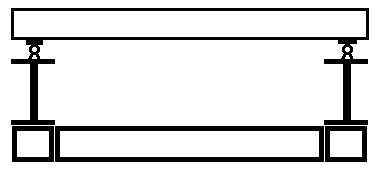

Прошу сильно не пинать. В программах проектировки не силен. Раму хочу сделать из профильной трубы 100х100х3мм (толще у нас не нашел). На раму поставить двутавр 20, у него высота 200мм и ширина 100мм, под ширину трубы. Все сварить и на верх двутавра (посередине) наварить полосу 5мм толщиной. Затем эти полосы отфрезеровать и поставить на них опоры. На опоры портал положить, конструкцию еще не придумал. Может портал еще поднять на 50-100мм, под длинну направляющих 500мм для оси Z . Ширина портала 1000мм или чуть больше, под направляющие. Стол сделать из алюминиевого профиля.
Эскиз набросал в картинке:
Будет ли удобно работать с такой конструкцией и рабочая ли схема в принципе?
Также прошу высказать мнение и подсказать, что исправить.
Докупить все остальное возможность имеется.
Спасибо.

Re: Проектирую станок под имеющуюся механику
Сообщение ultrus »
А концы винтов обработаны?
Фердинанд Порше
Coffeein
Сообщения: 2124
Репутация: 291
Сообщение Coffeein »
Вместо двух тавра, проф труба . и портал чуть выше. Сам профиль сечением выше.

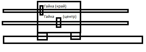

Концы винтов - обработаны, рабочий ход 800мм. Придется смещать крепление гайки на портале и Z-оси от центра к краю, для увеличения рабочего поля. Практикуется ли такой подход? Или гайку ШВП крепить нужно по центру?
Какое сечение нужно искать? 4мм подойдет? На металлобазе мне говорили, что могут привезти под заказ или искать еще толще, 5мм и более?
Сообщение lexx_l »
А какой смысл гайку смещать? Сколько выиграеш с одной стороны - столько проиграеш с другой. А нафига такие сечения и толщины? Станок вродь для дерева? Не гонитесь за высотой зед - как правило она ненужна, а чем выше портал - тем сильнее его колбасит.

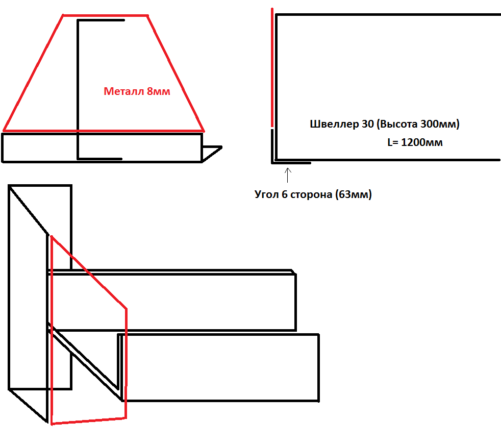

В итоге сварил раму с двутавром. Сейчас отправил в Челябинск другу. У него есть возможность, на заводе обжечь ее и вывести плоскость.
Сейчас я планирую заняться порталом. На картинке нарисовал его. Общий вес ожидается 50-55кг.
портал.png (4723 просмотра) <a class='original' href='./download/file.php?id=93108&sid=c7d55c93cbfb3d3c54af44b427205082&mode=view' target=_blank>Загрузить оригинал (13.87 КБ)</a>
Прошу подсказать, где усилить? Также вопрос, достаточно длинны основания (Уголок) в 300мм при ширине боковины швеллера 110мм?
Все будет сварное и также обработано на станках, как и рама.

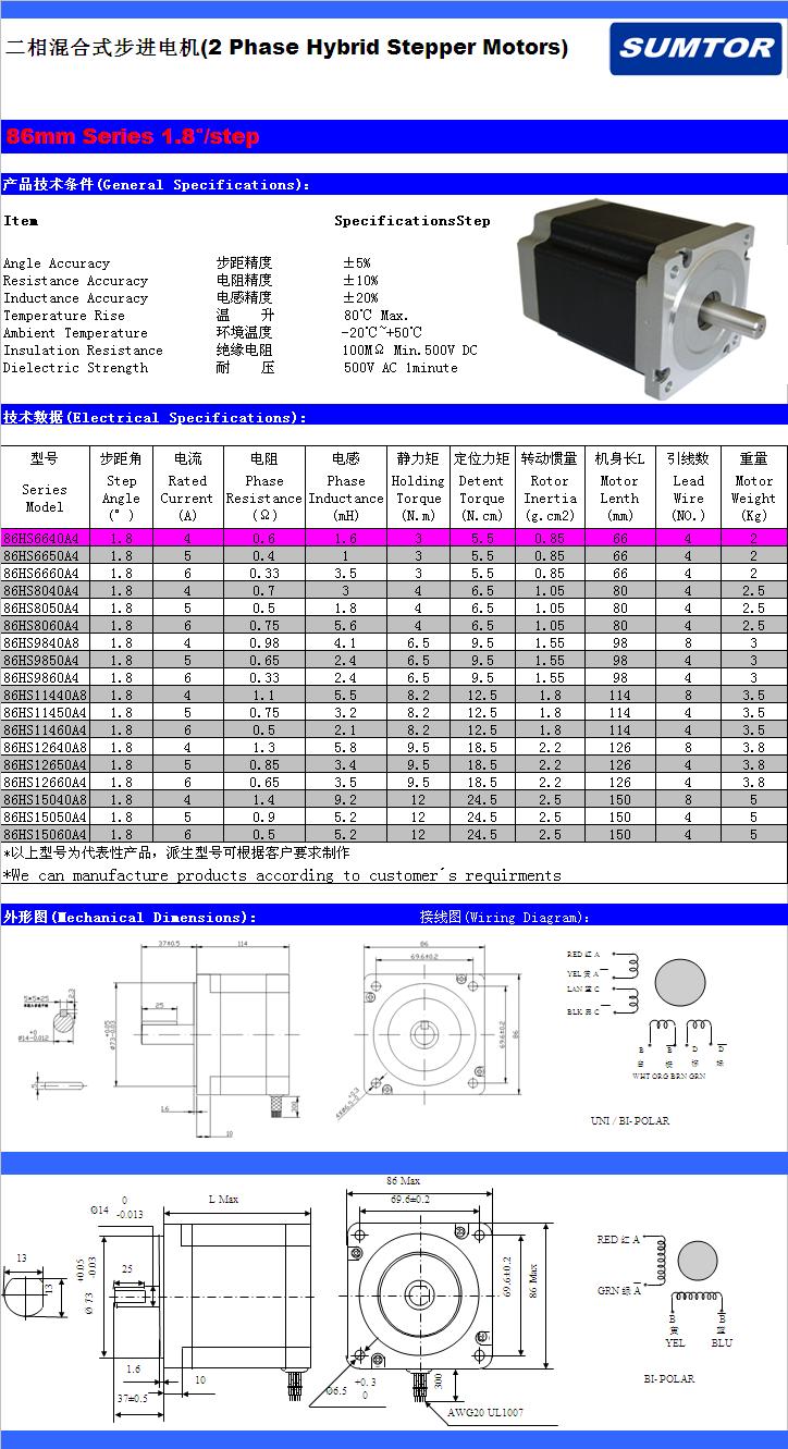

Дополнительно заказал два движка для портала: FL86STH118-6004A, 6А, усилие 87кг. Хватит?
Прошу высказать мнение. Спасибо.
Vitaliy777711 писал(а):Сейчас я планирую заняться порталом. На картинке нарисовал его. Общий вес ожидается 50-55кг.
Каким бы хорошим не был швеллер, но на скручивание он не работает.
Vitaliy777711 писал(а):FL86STH118-6004A, 6А, усилие 87кг. Хватит?
Хватит.

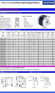

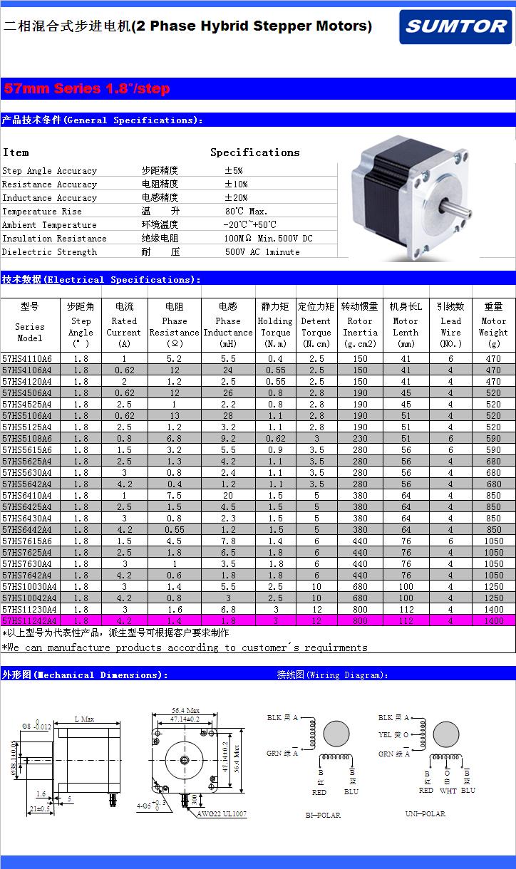

В продолжение разговора про двигатели. Что скажите про двигатели, какой выбрать:
1.57HS112-4004 Параметры двигателя Фаз:2 Угловой шаг:1,8 Ток:4 Сопротивление:0,9 Индуктивность:4 Момент:30 Длина:112 Проводов:4 Диаметр вала:8
2. 57HS76-2804 Параметры двигателя: Фаз:2 Угловой шаг:1,8 Ток:2,8 Сопротивление:1,1 Индуктивность:3,6 Момент:18 Длина:76 Проводов:4 Диаметр вала:8
Если учесть, что на Х (2 шт.) и У (1 шт.) стоят движки:FL86STH118-6004A, 6А, по расчетам не очень быстрые.
Сообщение kozlovod69 »
Как правильно расчитать нужную мощность шагового двигателя?
http://www.precision-machines.ru/viewto ... p=225#p225
Расчёт максимальной рабочей скорости шагового мотора
http://vydrenko.ru/StepperMotorCalculat ... 36,W=1,D=5
Расчет привода на базе шарико-винтовой передачи (ШВП)
http://www.servotechnica.spb.ru/calcula ... screw.html
Данная глава поможет разобраться, как перейти к практической части. Несколько слов о размере двигателя.
http://darxton.ru/wiki-article/vybor-sh ... vigatelya/
Вес подвижной части 10-23 кг - двигатель ST57-76 или аналогичный.
Вес подвижной части 23-35 кг - двигатель ST86-80 или аналогичный.
Вес подвижной части 35-50 кг - двигатель ST86-114 или аналогичный.
Рабочее поле 0,1-0,5 кв.м. - двигатели ST57-76 или аналогичные.
Рабочее поле 0,5-1 кв.м. - двигатели ST86-80 или аналогичные.
Рабочее поле 1-1,5 кв.м. - двигатели ST86-114 или аналогичные.
kozlovod69
Сообщения: 76
Зарегистрирован: 02 апр 2015, 21:29
Настоящее имя: Артем
Откуда: Магнитогорск
Для точного расчета нужны графики сравниваемых двигателей. Очень важно какой драйвер будет. И очень интересно как выглядит ось Z(классическая или обратная схема)?

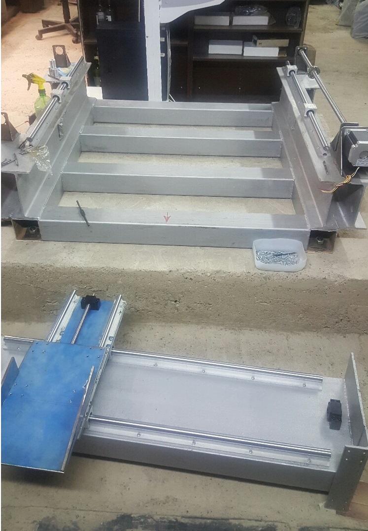

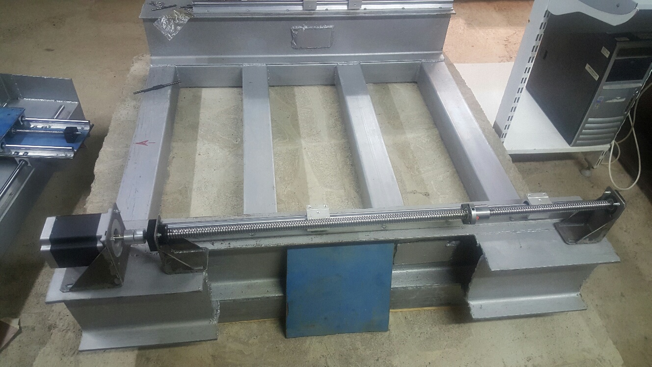

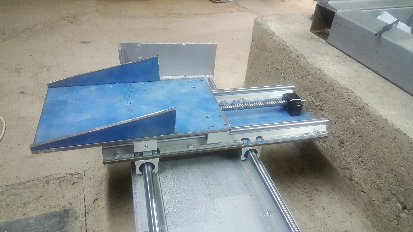

Вот фото моего станка. Рама сварена, как я писал ранее из профильной трубы и двутавра. Обжиг проводили на машиностроительном заводе, там же выравнивали плоскость: основание стола и посадочные места под рельсы. Портал сварен из стали 8мм и швеллера 30. Его также обжигали в печи и фрезеровали плоскости. Затем покраска. Установлен станок на основании залитом в подвале.

kozlovod69
Сообщения: 76
На балке швп ставят ближе к нижней рельсе.
