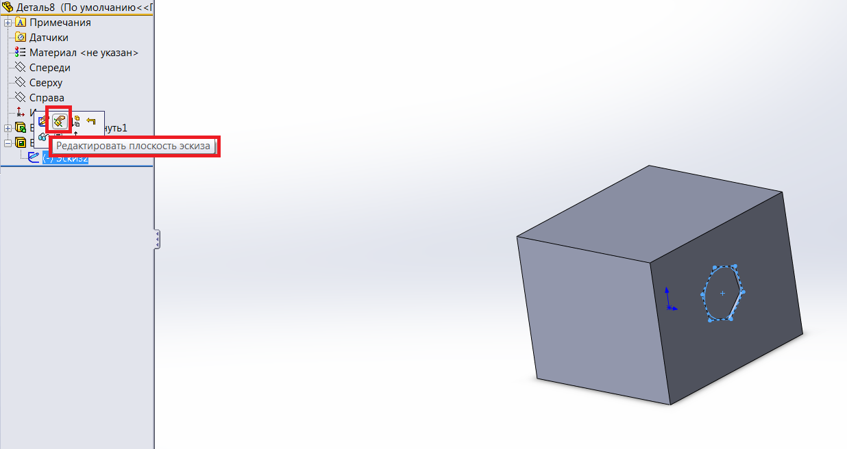

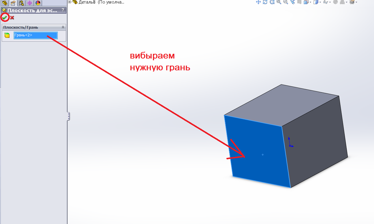

Re: Перенести эскиз на другую плоскость
Сообщение aegis »
Бармалей, в дереве проектирования на эскизе ПКМ/редактировать плоскость эскиза. тупо копирование через ctrl-C/ctrl-V копирует эскизи, но они становятся где попало. их потом перенести на нужное место можно и повернуть/подвинуть

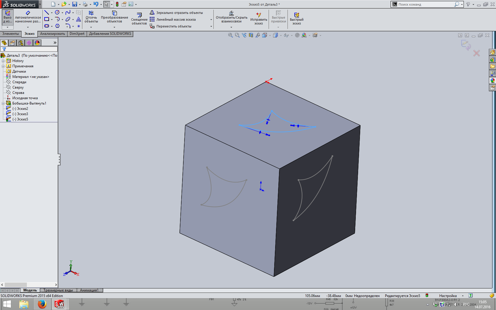

Re: Solidworks - перенести эскиз на другую плоскость
Бармалей писал(а):Есть деталь, куб. На одной стороне его сделан вырез сложной формы. Необходимо сделать такой же вырез(точнее, часть его, самую сложную) на примыкающей(перпендикулярной) грани. Как скопировать эскиз или часть эскиза на другую плоскость?
01.png (26980 просмотров) <a class='original' href='./download/file.php?id=84771&sid=8776247d74c44b06b04de87e828a36a6&mode=view' target=_blank>Загрузить оригинал (78.62 КБ)</a>
02.png (26980 просмотров) <a class='original' href='./download/file.php?id=84772&sid=8776247d74c44b06b04de87e828a36a6&mode=view' target=_blank>Загрузить оригинал (88.29 КБ)</a>
03.png (26980 просмотров) <a class='original' href='./download/file.php?id=84773&sid=8776247d74c44b06b04de87e828a36a6&mode=view' target=_blank>Загрузить оригинал (99.88 КБ)</a>
04.png (26980 просмотров) <a class='original' href='./download/file.php?id=84774&sid=8776247d74c44b06b04de87e828a36a6&mode=view' target=_blank>Загрузить оригинал (100.74 КБ)</a>
далее подредактировать куды выдавливать и подвинуть эскиз, если нужно ;)

честно не понимаю проблемы. Солид всегда отлично копировал эскизы.Выделяете весь эскиз, Ctrl-C, выходите из эскиза, создаете на другой грани эскиз, Ctrl-V ,наблюдаете результат.
на каждой грани сделал копию эскиза (26941 просмотр) <a class='original' href='./download/file.php?id=84777&sid=8776247d74c44b06b04de87e828a36a6&mode=view' target=_blank>Загрузить оригинал (155.93 КБ)</a>
покажите что при этом должно теряться?
