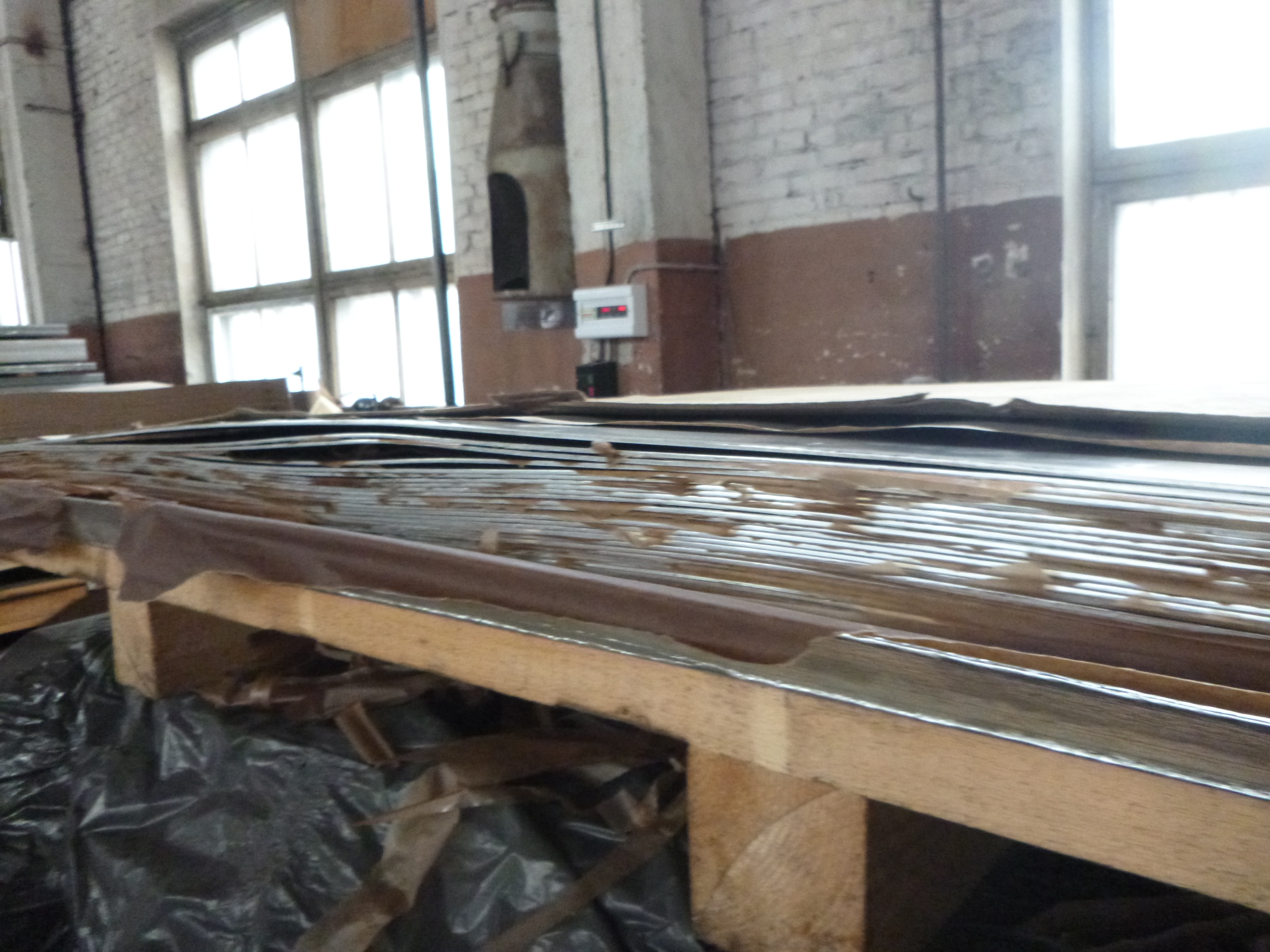

ГОСТ--хорошая теория. А по факту--часто превышение. Плиты и 20-30мм/1000мм гнутые бывают, а листы волной и по краям и по длине бывают
Волнистость на алюминиевых листах (4497 просмотров) <a class='original' href='./download/file.php?id=84969&mode=view' target=_blank>Загрузить оригинал (7.2 МБ)</a>
H55R7724.JPG (4497 просмотров) <a class='original' href='./download/file.php?id=84970&mode=view' target=_blank>Загрузить оригинал (8.12 МБ)</a>
, и по краю волна идёт часто

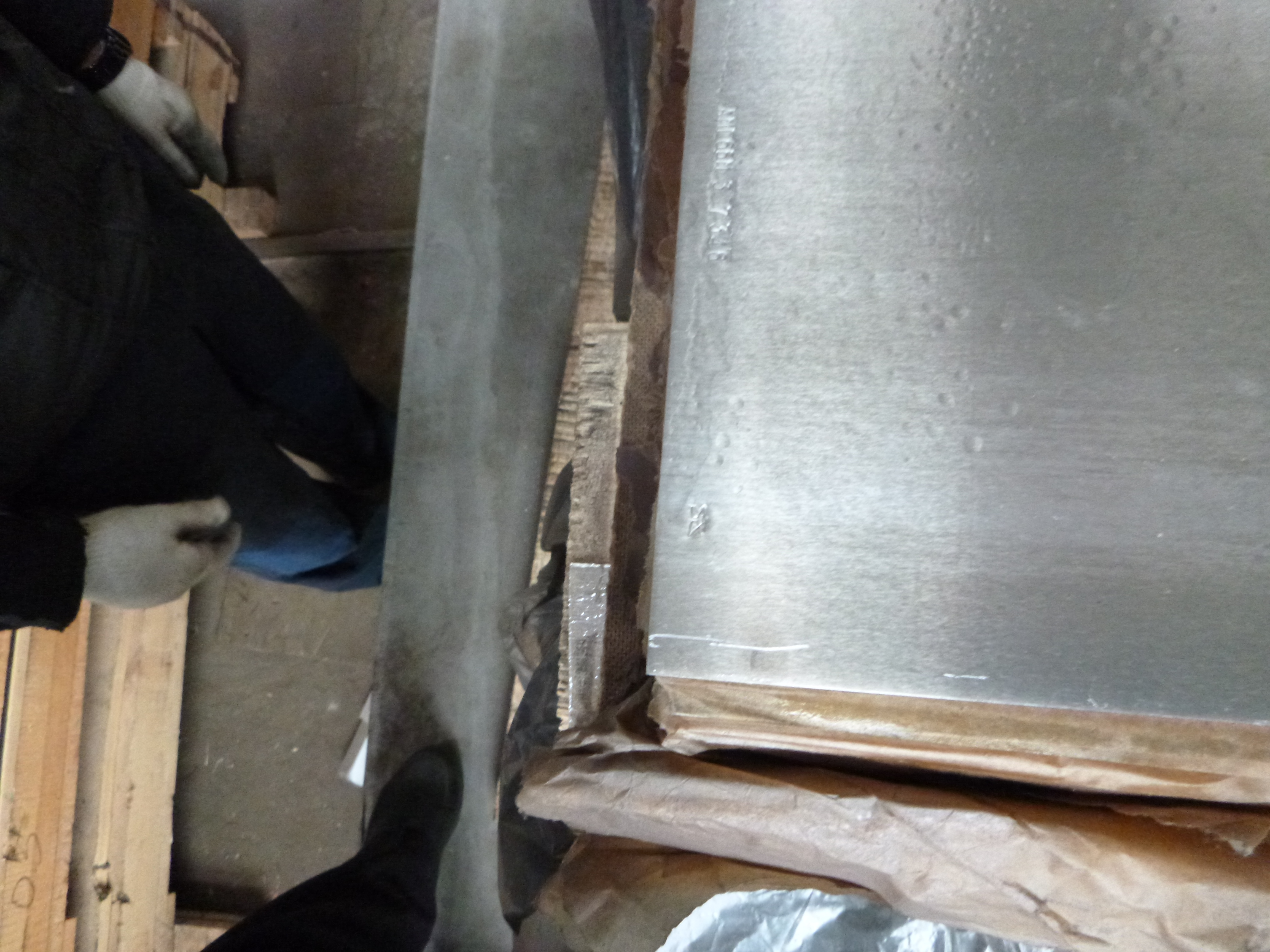

Заводское клеймо (4497 просмотров) <a class='original' href='./download/file.php?id=84977&mode=view' target=_blank>Загрузить оригинал (5.68 МБ)</a>
Заводское клеймо
P1000880.JPG (4497 просмотров) <a class='original' href='./download/file.php?id=84978&mode=view' target=_blank>Загрузить оригинал (5.73 МБ)</a>

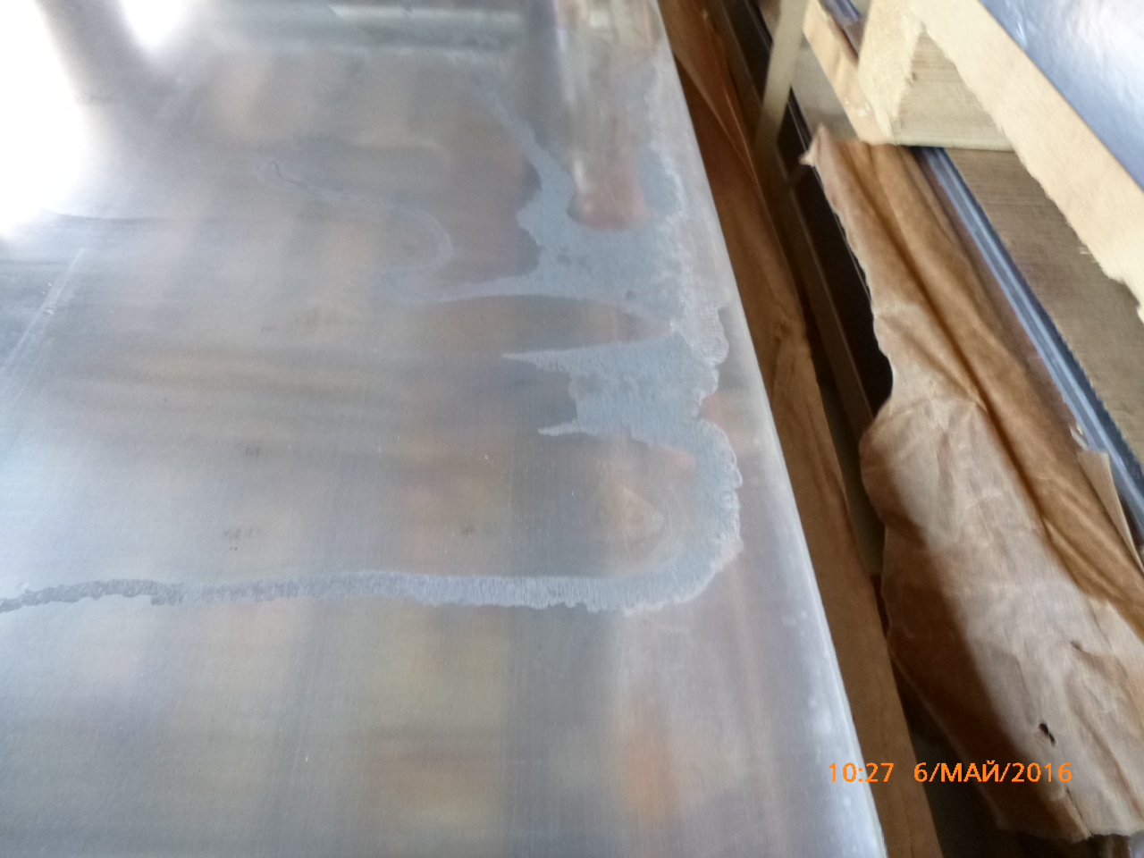

Но волнистость--не самая страшная беда на алюминиевых листах.
На заводских новых алюминиевых листах и коррозия бывает
Коррозия, &quot;прямо с завода, с пылу, с жару&quot; (4497 просмотров) <a class='original' href='./download/file.php?id=84971&mode=view' target=_blank>Загрузить оригинал (529.5 КБ)</a>
Коррозия, "прямо с завода, с пылу, с жару"
, и прижёги
Прижёги масла (4497 просмотров) <a class='original' href='./download/file.php?id=84975&mode=view' target=_blank>Загрузить оригинал (5.3 МБ)</a>
Прижёги масла
P1000870.JPG (4497 просмотров) <a class='original' href='./download/file.php?id=84976&mode=view' target=_blank>Загрузить оригинал (6 МБ)</a>
, и царапины.
Такие дефекты бывают и на АМГ6М и на АМГ6БМ, и на Д16АТ. Коррозия за 1 день выступает, если вода+тепло одновременно будут.
