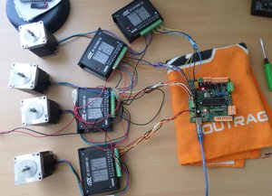

Началось с того, что запустив станок, я столкнулся с малым крутящим моментом ШД. Малым настолько, что за муфту я легко останавливаю ШД двумя пальцами при оборотах примерно 100 - 150 в мин. Напряжение питания 28 В, позже пробовал с питанием 45 В.
Комплектация у меня такая:
ШД nema 23 76 мм. 57BYGH627
драйвера на TB6600 HY-DIV268N-5A
контроллер МК1
драйвера, мк1, ШД.JPG (55134 просмотра) <a class='original' href='./download/file.php?id=97728&sid=23b613f90cd0a541175017633d411fe8&mode=view' target=_blank>Загрузить оригинал (127.85 КБ)</a>
Из-за этого мой станок может только ползать. При скорости выше 600 мм/мин начинаются срывы ШД в пропуск шагов. Просто останавливаются и рыпят. Винт трапеция 12*3 мм. Гайки капролоновые. Я понимаю что это не ШВП, но вращаются винты у меня не туго. Пальцами спокойно кручу.
В общем что я только не делал, момент повысить не удалось. Менял дробление шага от полного до 1/16, менял ток на драйвере от минимального до 5А (это при положенных 3 А для моих ШД), менял напряжение питания. Вся разница была только в том, что при малом выставленном токе ШД вообще не могли вращаться, при максимальном 5 А, момент чуть больше чем при 3А (по субъективному ощущению при остановке вала ШД пальцами). И никто мне так не смог пояснить в чём причина моей проблемы. И тут уж от некуда деваться, начал я вникать поглубже чем поверхостно и поэтому затеял этот разговор. И есть у меня предположение почему такой низкий крутящий момент. Правда проверить смогу только после нового года.
Начнём с подключения. Я как только вывалившийся из гнезда, с квадратными глазами, не зная как и что делать, подключил драйвера к контроллеру по схеме которая попадается на каждом углу:

А теперь моё предположение относительно той галки ("Инвертировать шаг") и низкого крутящего момента ШД:
При соединении контроллера с драйвером по верхней схеме (с общим плюсом), нужно установить галку. Потому что правление оптронами идёт минусом и нужно инвертировать импульс. При соединении по нижней схеме, галку ставить не нужно. Потому что управление оптронами будет плюсом и импульсы должны быть положительными
А у меня, получается, оно работало в режиме когда вообще не должно работать. На обратной (не рабочей, узкой) стороне импульса.
Это пока предположение, проверить смогу только после нового года. Впрочем может у кого будет желание проверить.

Ну так я вам же писал, читайте внимательнее, что галочка меняет полярность STEP импульса.
xvovanx писал(а):...
-"Что означают галочки "Инвертировать шаг" (как это работает, когда, для чего применять)?" - один раз выставить и забыть, это меняет полярность STEP импульса (для плат с инв.развязкой)...
Подключить можно как вы и пишите с общим анодом и катодом, в одном из случаев нужна галка. Если мотор вращается, галку не трогайте.
Насчет моторчиков - установите их на станок с ШВП и только после этого попробуйте "останавливать пальцами" портал ;) .
Насчет анализа скорости - настраивать нужно станок целиком после того как выставите данные шагов ШВП. А то ваша скорость в 600 может оказаться скоростью в 2400.
