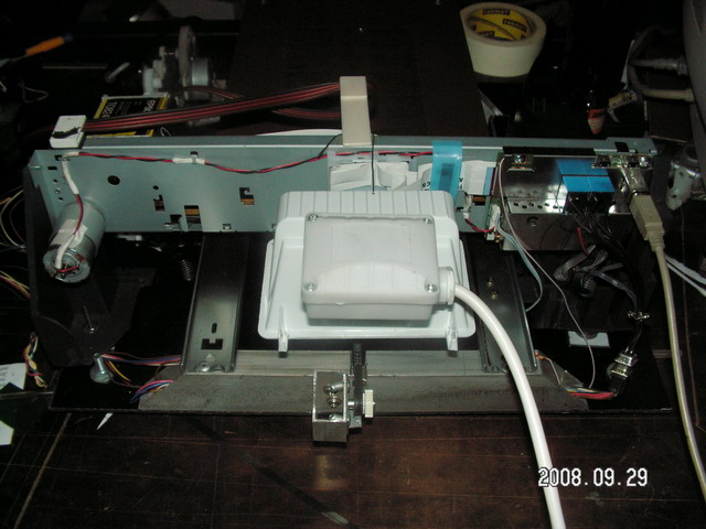

В продолжении темы http://www.cnczone.ru/forums/index.php?showtopic=242
возникла необходимость печатать на больших платах - стали проблемы с масштабированием по длине - из-за проскальзываний носителя большие платы получались не очень хорошо.
пришлось придумать подачу по другой схеме - для изготовления подачи использовал линейные направляющие от копира дешевого канон.
даю фото потом рассказываю.
Вид сзади. (21868 просмотров) <a class='original' href='./download/file.php?id=2409&mode=view' target=_blank>Загрузить оригинал (89.8 КБ)</a>
Вид сзади.
Вид сзади с взведенным податчиком. (21933 просмотра) <a class='original' href='./download/file.php?id=2410&mode=view' target=_blank>Загрузить оригинал (101.62 КБ)</a>
Вид спереди - на композите пыль. (21878 просмотров) <a class='original' href='./download/file.php?id=2411&mode=view' target=_blank>Загрузить оригинал (126.13 КБ)</a>
помпу пришлось ставить отдельно (21735 просмотров) <a class='original' href='./download/file.php?id=2412&mode=view' target=_blank>Загрузить оригинал (106.98 КБ)</a>
механизм протяжки и натяжки ремня - пыль не сдули- работает машинка - некогда.<br />и пыль образовалась от стачивания оси. (21718 просмотров) <a class='original' href='./download/file.php?id=2413&mode=view' target=_blank>Загрузить оригинал (131.81 КБ)</a>

А что делается с шагами которые идут на загрузку выгрузку листа. И если ему захочется помпой покрутить? Проскальзывает ремень по полированному валу?
Re: Изготовление печатных плат на струйном принтере(переделан)
Добавлено: 29 сен 2008, 17:46
kentawrik
на виде спереди виден микровыключатель. пока сделано на реле.
как только податчик выезжает на максимум вперед, он переключает питание на помпу.
процедура стандартная клеим плату на податчик(податчик на максимуме впереди)
даем задание на печать - принтер два раза пытается протянуть бумагу, а потом останавливается.
после этого мы передвигаем податчик назад и нажимаем кнопку продолжить печать.
когда печать заканчивается - податчик прогоняет вперед до упора и микрик опять переключает на помпу.
