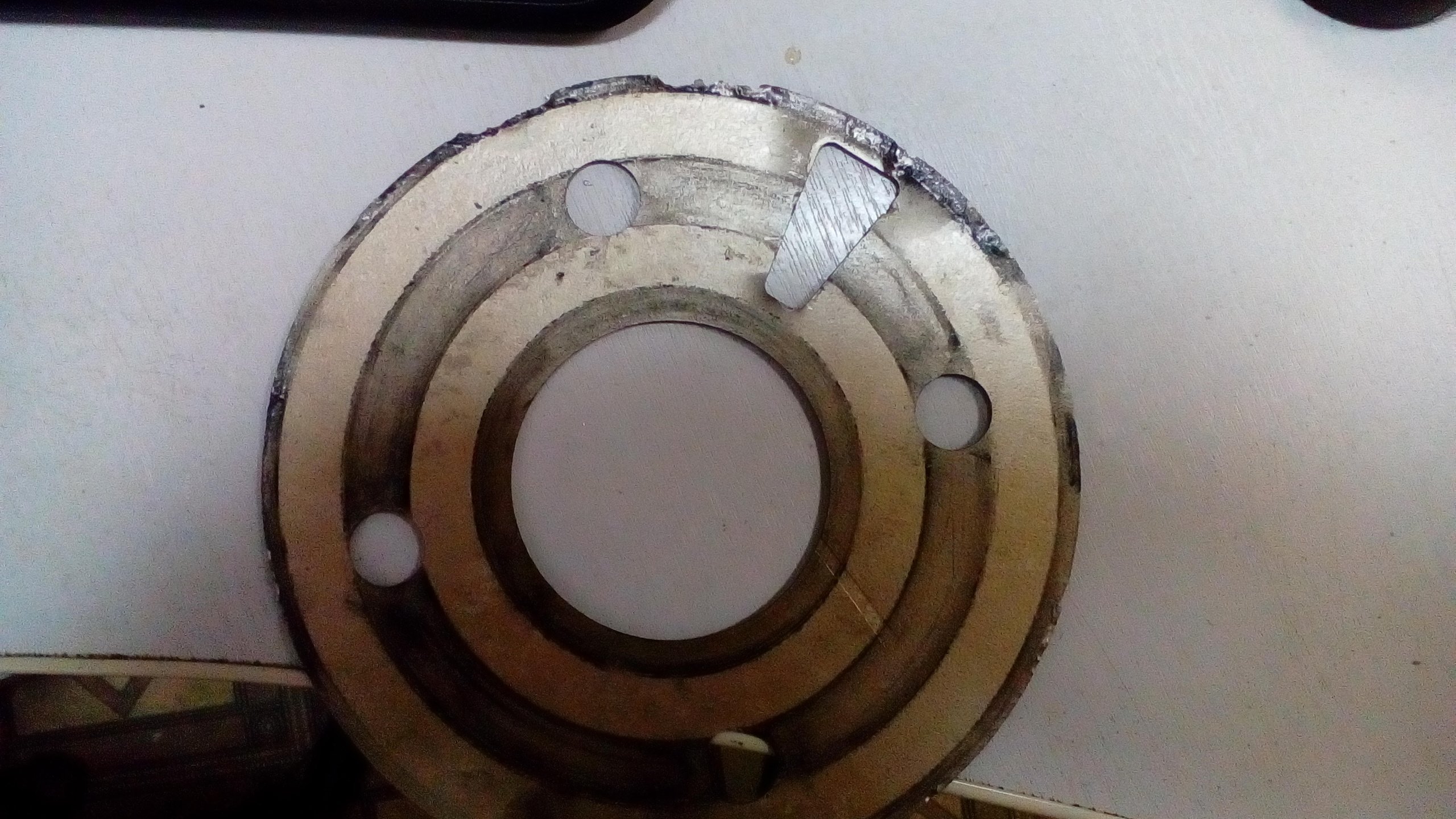

Когда почистили, стойка начала ругаться на главный привод. Округлил глаза, снял главный привод, тоже почистил. Поставил ГП обратно- чпу стала ругаться на другую ось. Вобщем танцы с бубном привели к мысли о непосредственной проверке двигателей под напряжением. Подали 12В на вход, вольтметр тут-же упал до 6В, провода жутко нагрелись и движок даже не двинулся. И перемотчика найти не реально, похоже.

у этих двигов самое слабое место - это прокладка миканитовая под токосъемными кольцами...
сколько показывает мегаомметр на корпус? (отсоеденнный двигатель полностью ,включая тепловой датчик с колец)
промывка колец чаще всего не помагает ,так как графитовая пыльпопадает между чешуйками слюды и не вымывается...только
менять прокладки на две синтофлексовые...

Спасибо, ребят, за наводку. Снял токосъёмные кольца и увидел какашку , действительно пробило слюду:
P_20160608_140113[1].jpg (15126 просмотров) <a class='original' href='./download/file.php?id=82099&mode=view' target=_blank>Загрузить оригинал (1.34 МБ)</a>
Поэтому следующий вопрос, если сделаю замену со стеклотекстолита 0,8мм прокатит? Или что то другое искать нужно ?
Re: Куплю двигатель 2МТА (13Нм)
Добавлено: 08 июн 2016, 14:17
прокатит...
посадить на лак...
запечь...
(это если "по хозяйски")
просто отверстия нужно будет сделать очень точно(в мягком материале,синтафлекс например)
небольшое смещение простительно...
