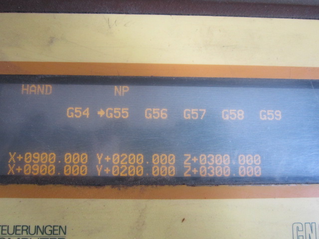

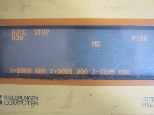

Всем привет, у меня очередной вопрос, теперь по выставлению нулевых точек детали.
1) Запускаю станок и устанавливаю нулевые точки для G55 (на1 фото внизу первая строка координаты G55, вторая-фактическое положение шпинделя, сделал чтобы совпадали).
2) Запускаю программу, второе фото.Даю команду на установку шпинделя в G55. Координаты шпинделя должны стать 0, так как он уже стоит в этой точке. С Х и У все в порядке, а вот Z пишет какую-то ересь. Может быть включена какая-нибудь функция сдвига, которая будет действовать на все программы?

Den1s, А разве в шпинделе нет инструмента, который имеет вылет?
Den1s
Сообщения: 11
Зарегистрирован: 20 май 2016, 18:03
Re: Помогите новичку
Сообщение Den1s »
Ну Ё-моё! Вот что значит самому всё учить по немецкой инструкции. Длина инструмента как раз 205 ))). Спасибо большое за подсказку
