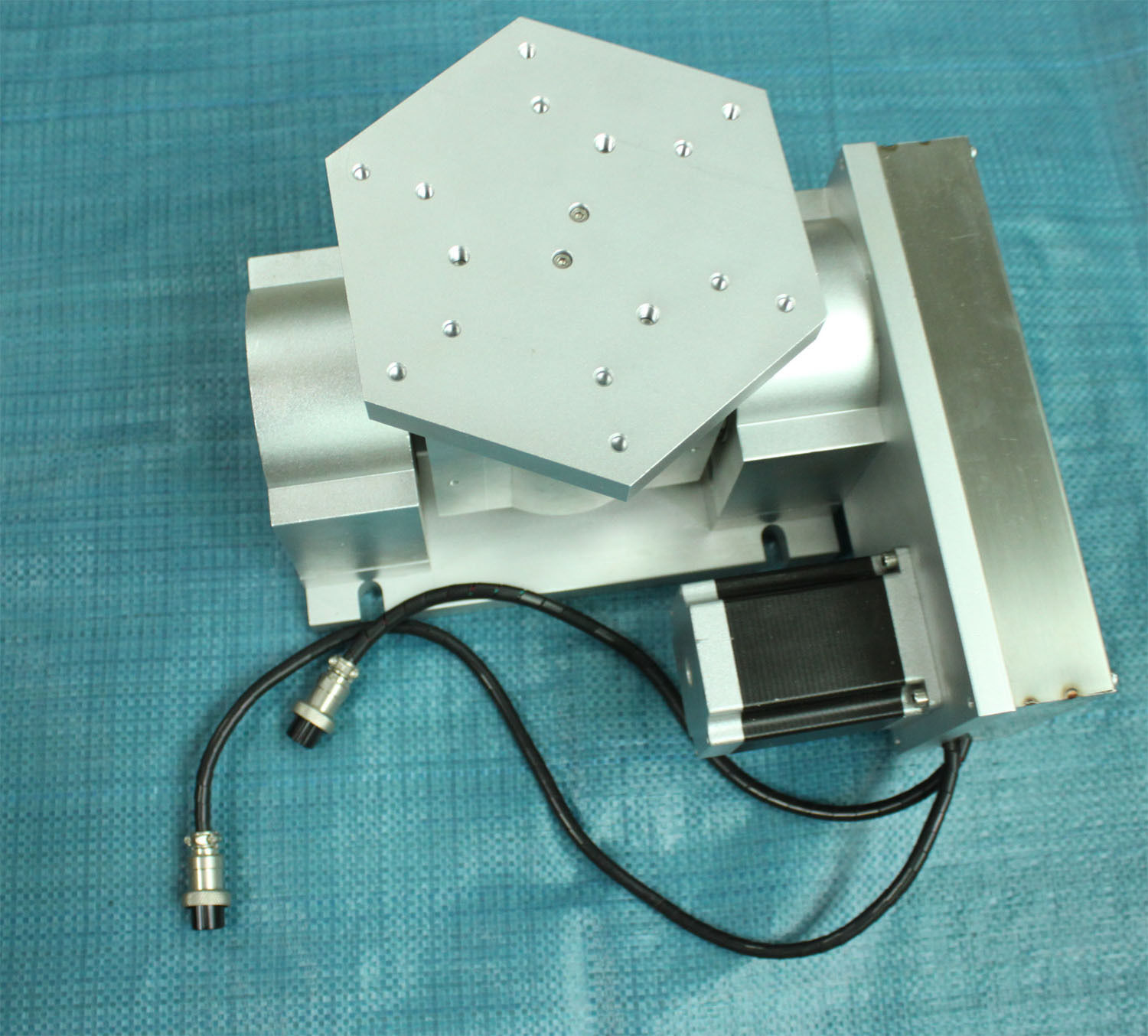

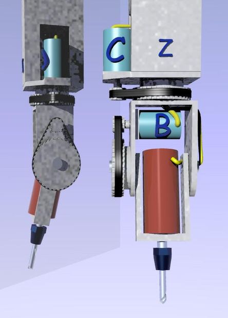

Случайно нарыл в интернете вот такой интересный вариант оси Z.
http://www.instructables.com/id/plans-t ... -cnc-head/
Хотелось бы для общего развития узнать, достаточно ли жёсткой будет такая конструкция? Для какого материала она подойдёт? Подозреваю, что для цветных металлов жёсткости может не хватить. С технической стороны дела, вроде бы легко это собрать.
И есть ли другие инженерные легко реализуемые решения поворота оси Z?
Кстати, в данном варианте, может стоить отказаться от ремня и напрямую соединить шестерни?

i-vengo писал(а):Для какого материала она подойдёт?
На Ютубе было видео с похожей конструкцией, но малость по жестче - грызли им дерево не спеша. Цвет потихоньку наверно скребсти будет :)
Re: Поворотная ось Z.
На таких ремнях только деревце не спеша погрызть. Если и делать на ремнях такую конструкцию, то уж явно не 20мм шириной, а как минимум 40мм

MX_Master писал(а):На таких ремнях только деревце не спеша погрызть. Если и делать на ремнях такую конструкцию, то уж явно не 20мм шириной, а как минимум 40мм
а если вообще без ремней? только шестерёнки между собой?
И шестерёнки взять 1:1, что бы удержание двигателем было сильнее?

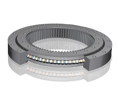

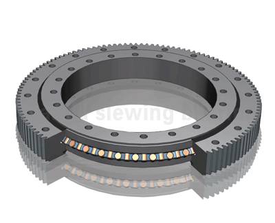

Редукция обязательна, а вот выбор редуктора можно обсудить.
Я когда-то давно тоже рисовал такую конструкцию.
Применял там вот такой подшипник (фотки).
Внешний/внутренний обод бывает сразу в виде шестерни:

[quote="MX_Master"]Редукция обязательна, а вот выбор редуктора можно обсудить.
Великолепно! А можно внутри такого подшипника закрепить шпиндель?

i-vengo писал(а):И шестерёнки взять 1:1, что бы удержание двигателем было сильнее?
Чтоб было сильнее удержание нужна редукция. Мож 1:10 или 1:100, но не 1:1 :)
На видео обычные редуктора шестерёночные. Такие самостоятельно можно сделать. В качестве подшипника оси "С" выступает диск с кромкой под 45 и прижимные ролики с внутренней кромкой под 45. Всё-таки, этих роликов маловато, если сравнивать с теми подшипниками с перекрёстными роликами.
В общем-то вариантов много, было бы где купить (или изготовить) компоненты.

Вся эта система, годится только для обработки моделей из пенопласта.

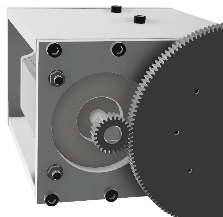

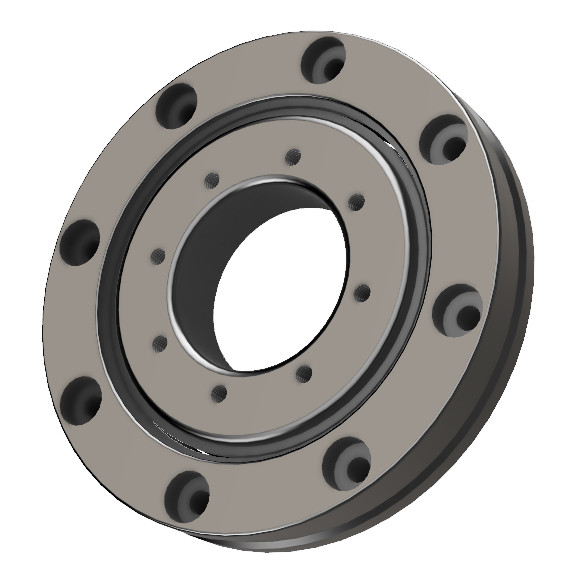

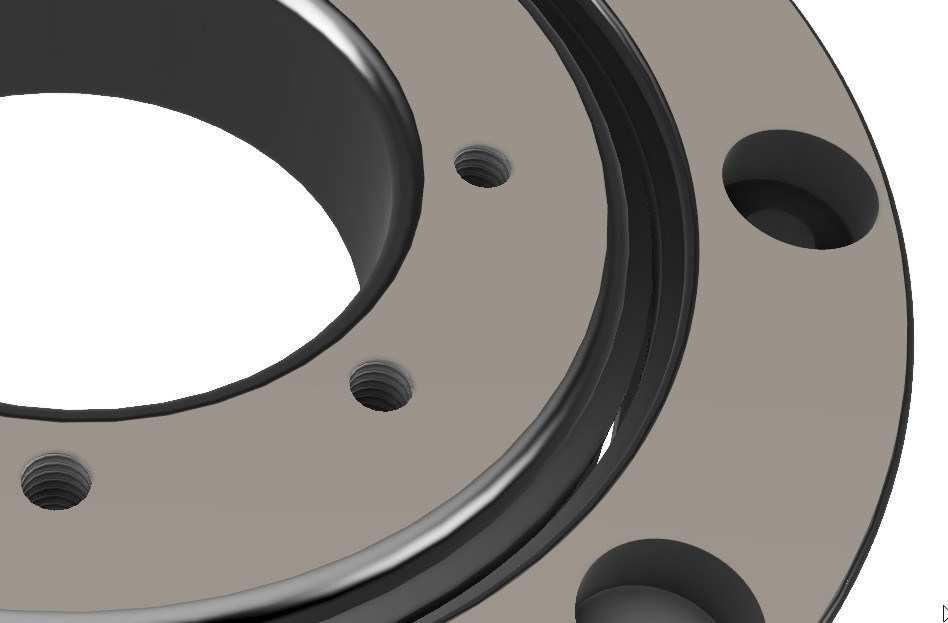

Решил немного помоделировать и сообразить из доступных компонентов более основательный вариант. В моём понимании, стессна. Доступными компонентами я называю недорогие материалы и изделия, которые легко купить или заказать с АЛИ. Вечером что-нибудь покажу (: Будет использоваться мой любимый подшипник

MX_Master писал(а): Внешний/внутренний обод бывает сразу в виде шестерни:
Бывает. Диаметром от полуметра.... Или даже больше.

MX_Master писал(а):Решил немного помоделировать и сообразить из доступных компонентов более основательный вариант. В моём понимании, стессна. Доступными компонентами я называю недорогие материалы и изделия, которые легко купить или заказать с АЛИ. Вечером что-нибудь покажу (: Будет использоваться мой любимый подшипник
Миша, глянь в сторону автомобильных ступиц, например ВАЗовских. Можно из них сделать поворотку и нагрузки будут держать не малые ;)
Если интересно, поройся в сети, есть готовые, рабочие варианты таких поворотных голов, с фото/видео и даже чертежами. :)

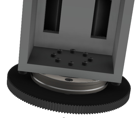

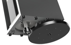

Не успеваю доделать, поэтому просто пара скринов на сегодня. Увиденные косяки - в студию (:

MX_Master писал(а):Не успеваю доделать, поэтому просто пара скринов на сегодня. Увиденные косяки - в студию (:
Мои знания не позволяют найти косяки ))) По мне, так нет косяков.
MX_Master писал(а):Увиденные косяки - в студию (:
как люфт выбирать между шестеренками?
