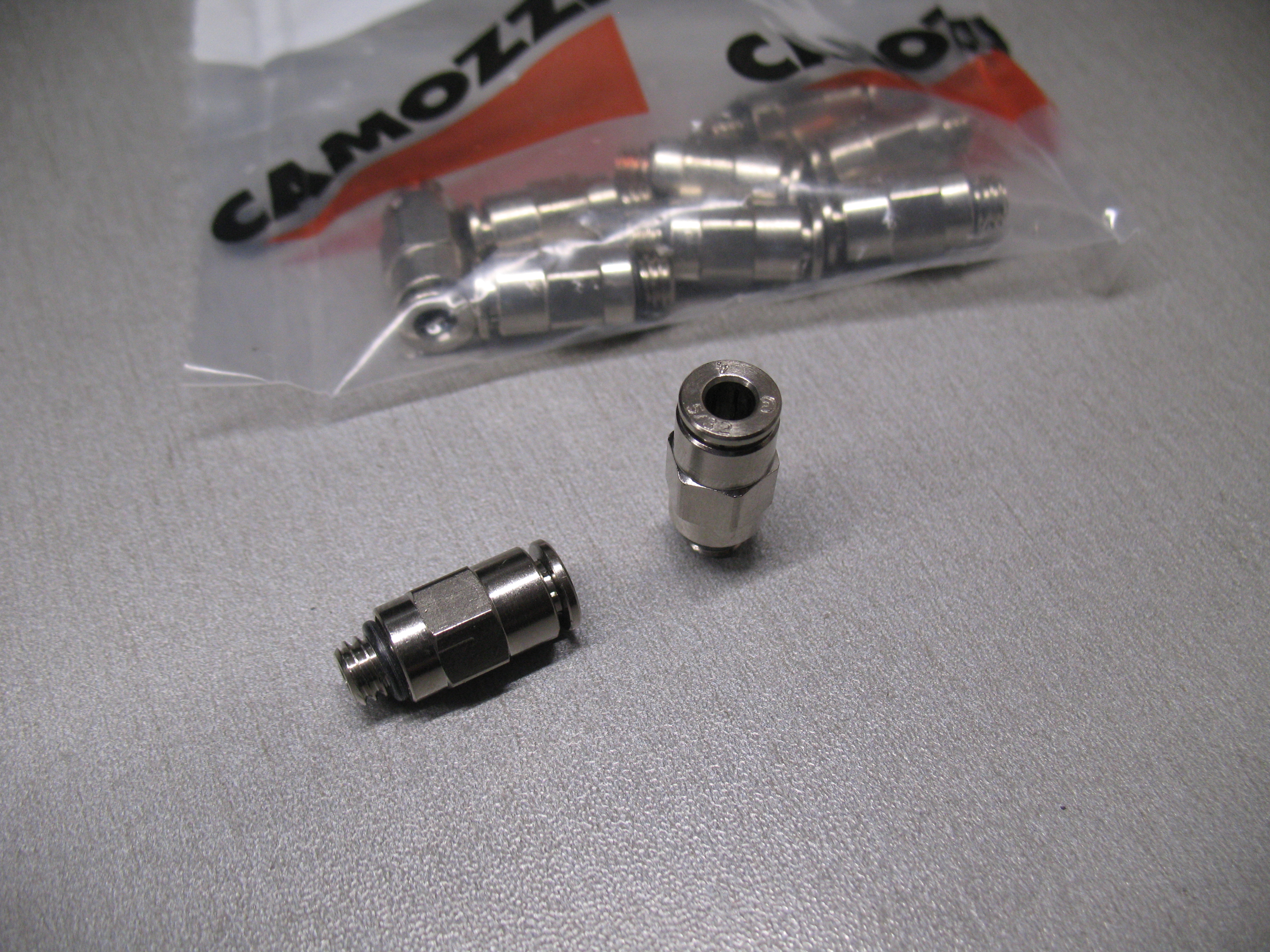

Как раз сегодня на заводе был приход комплектующих Camozzi.
Есть 20 штук лишних фитингов с цанговым зажимом и резьбой 6 мм под трубку 4 мм.
Мод. 6512 4-М6
http://www.camozzi.ru/images/pdf2015/series_6000.pdf
Штуцер.jpg (10202 просмотра) <a class='original' href='./download/file.php?id=78240&sid=4cb01ad193ec6871f0dd45072d7917f0&mode=view' target=_blank>Загрузить оригинал (4.84 МБ)</a>
Могу уступить по закупочной цене - 41,85 руб./шт.
Да простят меня модераторы, что пишу не в том разделе. Это не продажа, а просто помощь другу. ;)

заберу все, огромнейшее спасибо!

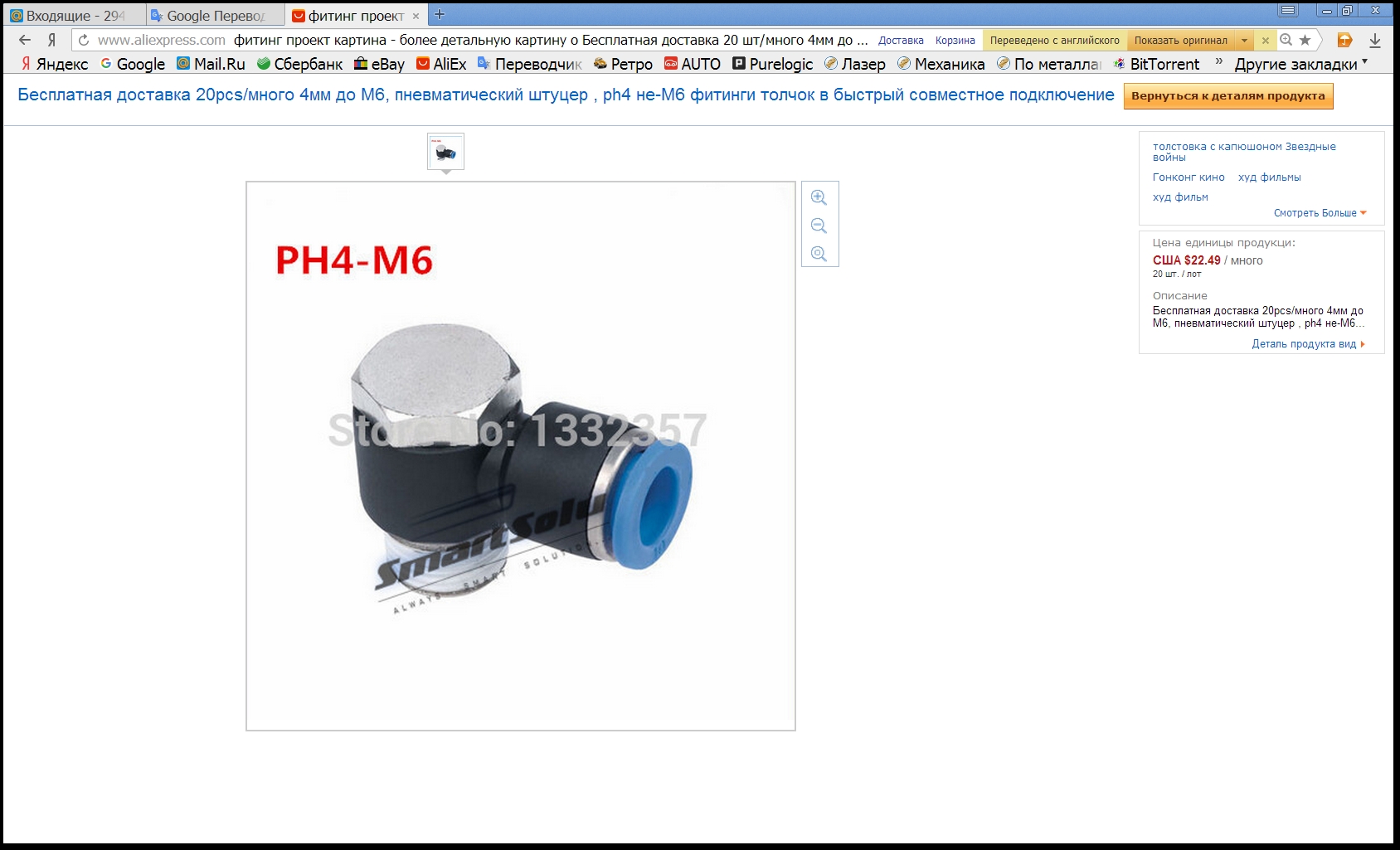

Фитинги уехали к тебе. Для своего станка пришлось купить вот такие:
http://ru.aliexpress.com/item/Free-ship ... .88.jAL9Ip
2016-04-22 12-39-49.jpg (10152 просмотра) <a class='original' href='./download/file.php?id=78289&sid=4cb01ad193ec6871f0dd45072d7917f0&mode=view' target=_blank>Загрузить оригинал (416.6 КБ)</a>
Стандартные не влезли между каретками.

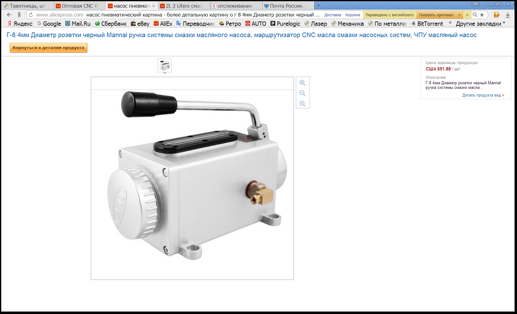

Я себе заказал вот такую помпу, она маленькая и лёгкая, повешу на портал:
http://ru.aliexpress.com/item/Y-8-4mm-D ... Title=true
2016-04-22 12-9-57.jpg (10157 просмотров) <a class='original' href='./download/file.php?id=78287&sid=4cb01ad193ec6871f0dd45072d7917f0&mode=view' target=_blank>Загрузить оригинал (446.4 КБ)</a>

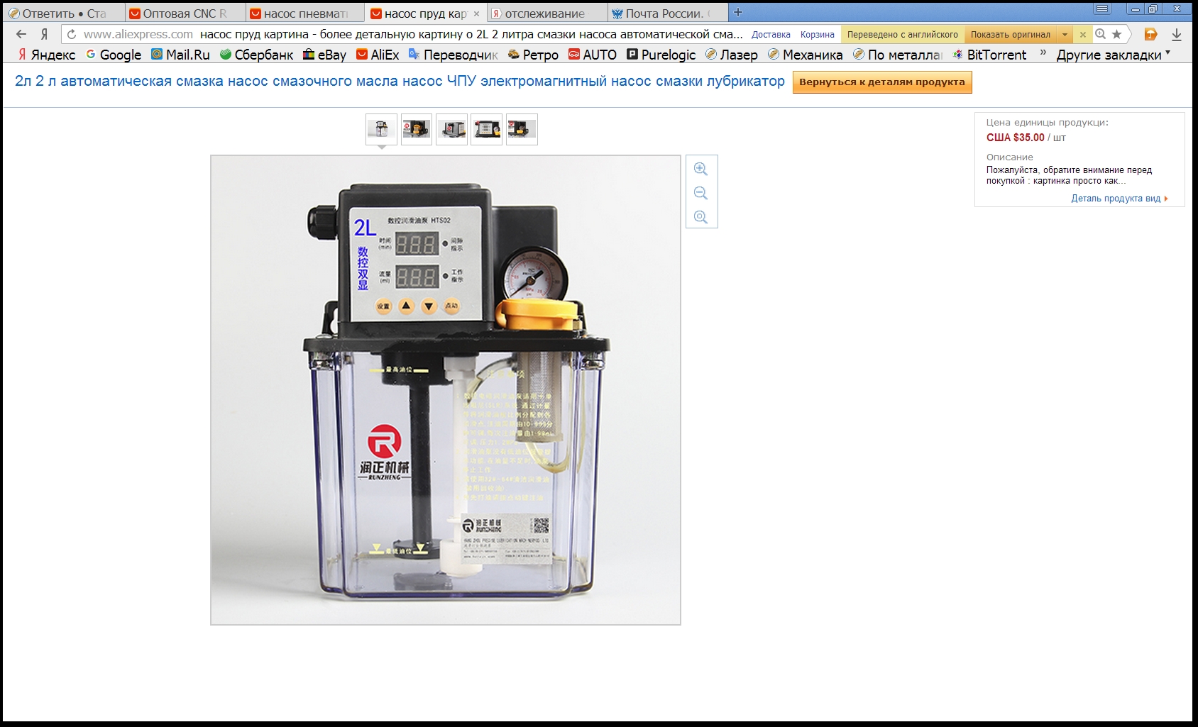

Сначала хотел купить автоматическую:
2016-04-22 12-12-11.jpg (10157 просмотров) <a class='original' href='./download/file.php?id=78288&sid=4cb01ad193ec6871f0dd45072d7917f0&mode=view' target=_blank>Загрузить оригинал (539.29 КБ)</a>
Но потом передумал. Три лишних килограмма вешать на портал не хочется, а если отдельно от станка ставить, неудобно шланги тащить.
Да и ручная понадёжнее будет.

вот как раз вчера думал, какую помпу ставить и между этими двумя выбирал.
плюс первой - можно использовать густую литиевую смазку типа литола, она дешёвая и её везде полно.
второй автоматический вариант - он, конечно, шикарен, но требует уже другого масла. рекомендуют в качестве жидкого Mobil SHC 636, а его цена в овер 1000р за литр как-то не особо. особенно если этот литр выливается за 2 недели.

ultrus писал(а):Есть 20 штук лишних фитингов с цанговым зажимом и резьбой 6 мм под трубку 4 мм.
Мод. 6512 4-М6
пришли все в отличном виде. вкручиваются, блестят, подцеплю маслопомпу, будет щастье.
спасибо!

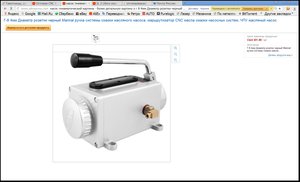

Поделитесь опытом, эта ручная помпа литол продавливает?
donvictorio
Сообщения: 2349
Репутация: 683
Настоящее имя: Виктор
Re: Тавотницы, штуцеры и система автоматической смазки
Сообщение donvictorio »
Да, вполне. Но надо учесть, что порции мелкие и чтобы прокачать всю систему, надо хорошенько поработать. Обычно после второго раза хочется автоматику и жидкое масло.
