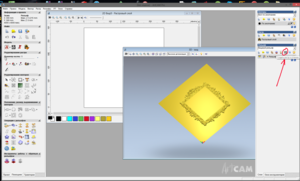

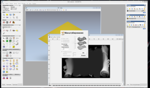

Открываем собственно сам ArtCam.
Создаем новую модель. Я, как правило, создаю модель по размеру своего стола с центром в середине и в максимальном разрешении. Компьютер справляется. Обращаем внимание на единицы измерения.
Screenshot - 09.04.2016 , 20_14_18.png (39083 просмотра) <a class='original' href='./download/file.php?id=77260&sid=7ffadd0eee2b57cdfa2a951f35c4b031&mode=view' target=_blank>Загрузить оригинал (166.93 КБ)</a>

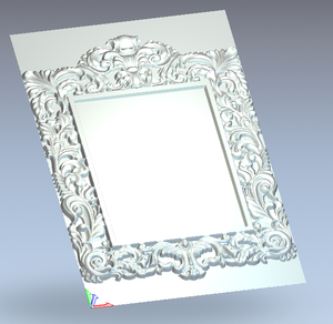

Импортируем 3D модель и меняем размеры при необходимости.Связи по X и Y лучше не убирать, так как изменятся пропорции панно. Связь по Z можно снять и увеличить или уменьшить глубину рельефа (иногда модель толщиной к примеру 27 мм, а заготовка толщиной 25 мм).
Смотрим, чтобы положение по X, Y и Z было по нолям. В окне 3D просмотра наблюдаем положение модели. Жмем кнопку вставить и закрываем окно.

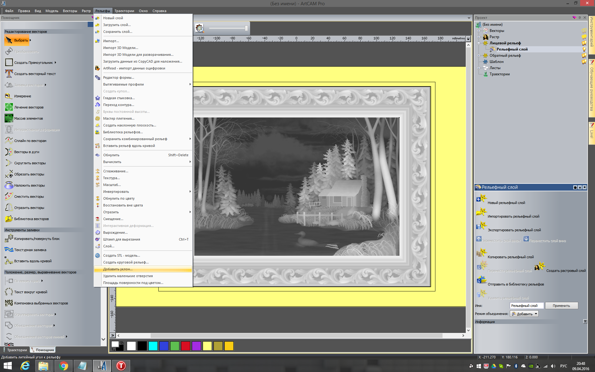

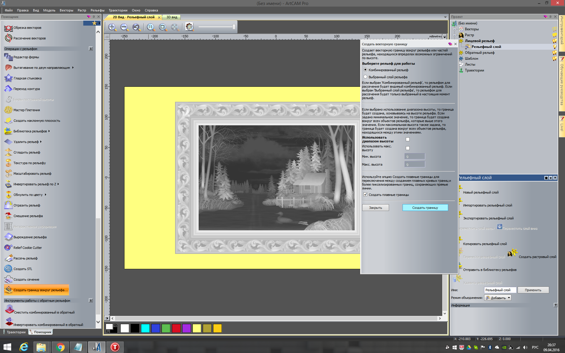

Переключаемся на 2D-Растровый слой.
Во вкладке "Проект" открываем Рельефный слой и в нем жмем Создать растровый слой
В окне «Помощник Операции с рельефом» жмем Создать границу вокруг рельефа
Так как для черновой обработки рельефа применяется фреза диаметром 6 мм, то во вкладке «Помощник Редактирование векторов» делаем смещение выделенного вектора на 6 мм сняв если стоит птичку Удалить исходные векторы.

После добавления уклона опять жмем Создать растровый слой и видим, что создание уклона произошло успешно.
Screenshot - 09.04.2016 , 20_52_22.png (39083 просмотра) <a class='original' href='./download/file.php?id=77276&sid=7ffadd0eee2b57cdfa2a951f35c4b031&mode=view' target=_blank>Загрузить оригинал (358.2 КБ)</a>
Так, как мне нравится строгая рамка удаляем уклон с внешней стороны панно. Выделяем вектор и во вкладке «Помощник Операции с рельефом » жмем Редактор формы. В этом редакторе нажимаем Обнулить снаружи. Закрыть.
Во вкладке "Проект" открываем Рельефный слой и в нем жмем Создать растровый слой. Наблюдаем как обрезался уклон с внешней стороны панно.
Работа с «Помощником» закончена. Не забываем сохраняться переодически.

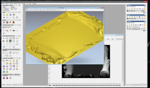

Теперь переходим во вкладку «Траектории»
В окне 2D выделяем вектор, который создали для черновой обработки и в «3Dтраектории» жмем Создать траекторию черновой по Z.
Screenshot - 09.04.2016 , 21_04_45.png (39083 просмотра) <a class='original' href='./download/file.php?id=77280&sid=7ffadd0eee2b57cdfa2a951f35c4b031&mode=view' target=_blank>Загрузить оригинал (601.95 КБ)</a>

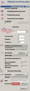

Заполняем вкладку проставляя инструмент, толщину материала, смещение если нужно рельефа в материале, указываем если нужно наклонное врезание, безопасную высоту и угол растра. Не забываем указать в самом верху вкладки область обработки - выбранный вектор. Жмем Вычислить сейчас. Закрываем вкладку и в окне 3D просмотра наблюдаем траекторию черновой обработки. Можно открыть окно Панель управления имитацией и запустить имитацию обработки. По окончании в окне будет виден результат.
Screenshot - 09.04.2016 , 21_09_52.png (39083 просмотра) <a class='original' href='./download/file.php?id=77281&sid=7ffadd0eee2b57cdfa2a951f35c4b031&mode=view' target=_blank>Загрузить оригинал (560.84 КБ)</a>
Screenshot - 09.04.2016 , 21_10_27.png (39083 просмотра) <a class='original' href='./download/file.php?id=77282&sid=7ffadd0eee2b57cdfa2a951f35c4b031&mode=view' target=_blank>Загрузить оригинал (599.98 КБ)</a>
Screenshot - 09.04.2016 , 21_16_15.png (39083 просмотра) <a class='original' href='./download/file.php?id=77283&sid=7ffadd0eee2b57cdfa2a951f35c4b031&mode=view' target=_blank>Загрузить оригинал (1.07 МБ)</a>
Screenshot - 09.04.2016 , 21_18_31.png (39083 просмотра) <a class='original' href='./download/file.php?id=77284&sid=7ffadd0eee2b57cdfa2a951f35c4b031&mode=view' target=_blank>Загрузить оригинал (1.04 МБ)</a>
Screenshot - 09.04.2016 , 21_26_02.png (39083 просмотра) <a class='original' href='./download/file.php?id=77285&sid=7ffadd0eee2b57cdfa2a951f35c4b031&mode=view' target=_blank>Загрузить оригинал (411.71 КБ)</a>
С черновой обработкой закончили.

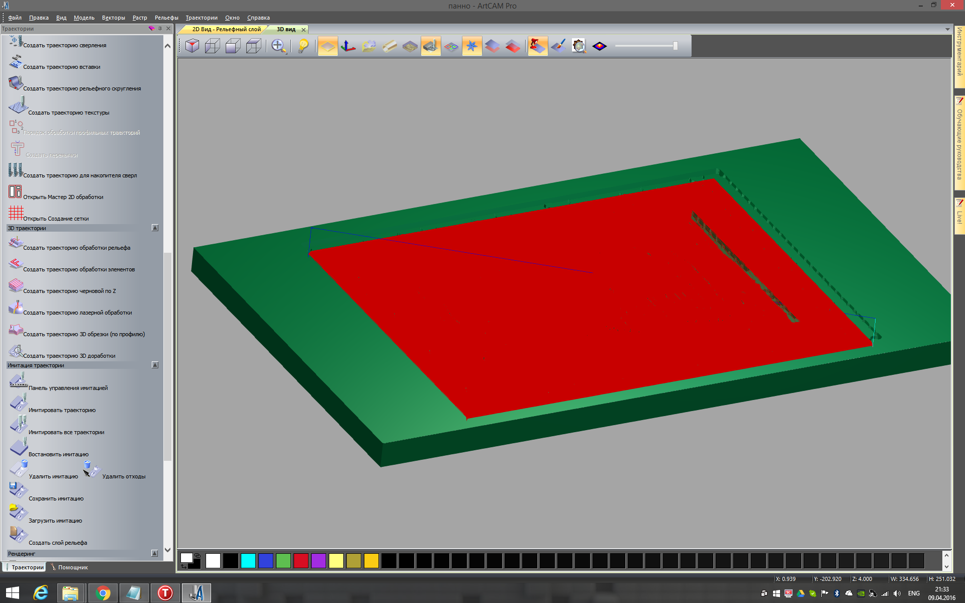

И наконец этап обрезки по профилю.
В окне 2D выбираем наш самый первый вектор и в разделе 2Dтраектории нажимаем Создать траекторию обработки по профилю. Указываем снаружи, выбираем профильный инструмент и смотрим его параметры. При необходимости корректируем. Жмем Вычислить сейчас. Закрываем окно.
Screenshot - 09.04.2016 , 21_47_30.png (39083 просмотра) <a class='original' href='./download/file.php?id=77291&sid=7ffadd0eee2b57cdfa2a951f35c4b031&mode=view' target=_blank>Загрузить оригинал (364.46 КБ)</a>
Screenshot - 09.04.2016 , 21_48_25.png (39083 просмотра) <a class='original' href='./download/file.php?id=77292&sid=7ffadd0eee2b57cdfa2a951f35c4b031&mode=view' target=_blank>Загрузить оригинал (1.35 МБ)</a>
Screenshot - 09.04.2016 , 23_03_33.png (39083 просмотра) <a class='original' href='./download/file.php?id=77294&sid=7ffadd0eee2b57cdfa2a951f35c4b031&mode=view' target=_blank>Загрузить оригинал (543.76 КБ)</a>
Во вкладке 2D траектории жмем Создать перемычки. Выбираем количество и размеры их. При необходимости их можно перетягивать в нужное место. Закрываем окно создания перемычек. Запускаем Панель управления имитацией и любуемся.
Screenshot - 09.04.2016 , 21_57_03.png (39083 просмотра) <a class='original' href='./download/file.php?id=77295&sid=7ffadd0eee2b57cdfa2a951f35c4b031&mode=view' target=_blank>Загрузить оригинал (520.46 КБ)</a>
Screenshot - 09.04.2016 , 21_59_13.png (39083 просмотра) <a class='original' href='./download/file.php?id=77296&sid=7ffadd0eee2b57cdfa2a951f35c4b031&mode=view' target=_blank>Загрузить оригинал (559.53 КБ)</a>
Screenshot - 09.04.2016 , 22_00_38.png (39083 просмотра) <a class='original' href='./download/file.php?id=77297&sid=7ffadd0eee2b57cdfa2a951f35c4b031&mode=view' target=_blank>Загрузить оригинал (1.9 МБ)</a>
Screenshot - 09.04.2016 , 22_00_50.png (39083 просмотра) <a class='original' href='./download/file.php?id=77298&sid=7ffadd0eee2b57cdfa2a951f35c4b031&mode=view' target=_blank>Загрузить оригинал (1.6 МБ)</a>
Screenshot - 09.04.2016 , 22_02_47.png (39083 просмотра) <a class='original' href='./download/file.php?id=77299&sid=7ffadd0eee2b57cdfa2a951f35c4b031&mode=view' target=_blank>Загрузить оригинал (1.27 МБ)</a>

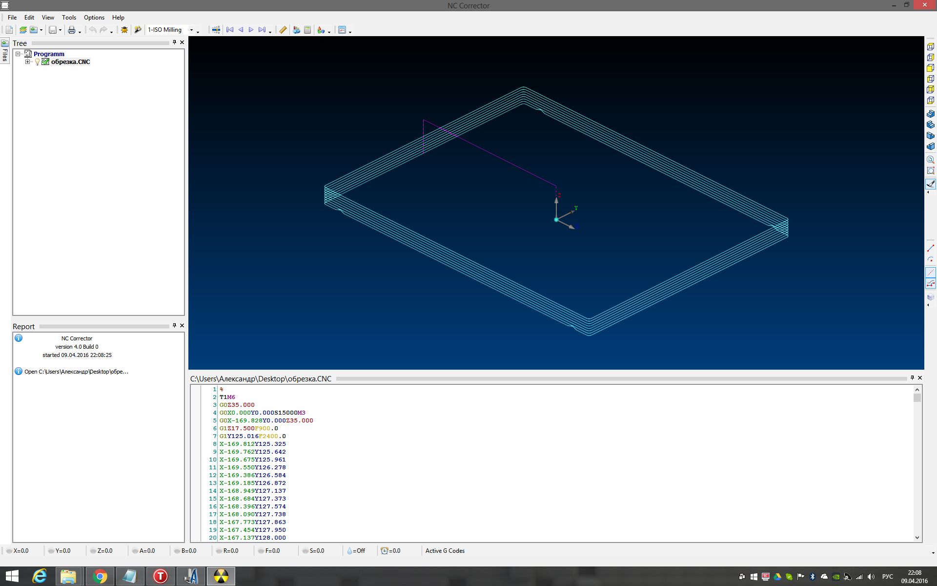

Траектории созданы и теперь остается их сохранить с выбранным постпроцесором.
Screenshot - 09.04.2016 , 22_03_22.png (39083 просмотра) <a class='original' href='./download/file.php?id=77300&sid=7ffadd0eee2b57cdfa2a951f35c4b031&mode=view' target=_blank>Загрузить оригинал (681.69 КБ)</a>
Screenshot - 09.04.2016 , 22_03_40.png (39083 просмотра) <a class='original' href='./download/file.php?id=77301&sid=7ffadd0eee2b57cdfa2a951f35c4b031&mode=view' target=_blank>Загрузить оригинал (681.73 КБ)</a>
Screenshot - 09.04.2016 , 22_03_53.png (39083 просмотра) <a class='original' href='./download/file.php?id=77302&sid=7ffadd0eee2b57cdfa2a951f35c4b031&mode=view' target=_blank>Загрузить оригинал (681.33 КБ)</a>
Screenshot - 09.04.2016 , 22_05_21.png (39083 просмотра) <a class='original' href='./download/file.php?id=77303&sid=7ffadd0eee2b57cdfa2a951f35c4b031&mode=view' target=_blank>Загрузить оригинал (410.68 КБ)</a>
Screenshot - 09.04.2016 , 22_08_28.png (39083 просмотра) <a class='original' href='./download/file.php?id=77304&sid=7ffadd0eee2b57cdfa2a951f35c4b031&mode=view' target=_blank>Загрузить оригинал (175.05 КБ)</a>
Чистовую по причине размера (58,9 мГб) Nc Corrector отказался показывать.

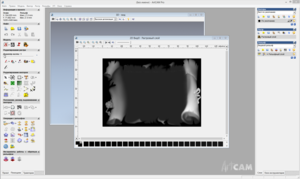

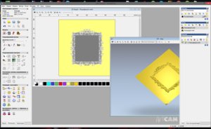

Подскажите, есть ли в 2008 возможность перенести негатив 3д модели в 2д вид?
Рад находиться здесь)
Сообщения: 2893
Re: Урок по созданию УП в ArtCam2012 Pro
GhOsTPTZ писал(а):негатив 3д
Это карта высот?
GhOsTPTZ
Сообщения: 196
Зарегистрирован: 09 фев 2015, 02:11
Репутация: 9
Сообщение GhOsTPTZ »
Да, её)
Сообщения: 2893
GhOsTPTZ писал(а):Да, её)
Для чего? Это и есть 2D вид. Другое дело рельеф с него поднять. Или я не так понял. Рельеф можно поднять из карты высот.

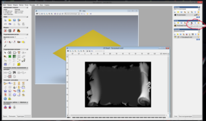

Наоборот, просто видно добавляешь 3д модель, а потом в 2д виде видно рельеф, можно так-же повторить?
Очень часто это рамки, и внутрь нужно вставить вектора, приходится на ощупь вставлять, т.к. 2д вид, куда вставляются вектора чистый и не видно границы 3д модели.
Сообщения: 2893
GhOsTPTZ писал(а):Наоборот, просто видно добавляешь 3д модель, а потом в 2д виде видно рельеф, можно так-же повторить?

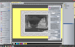

Привет. А можно ли как то сделать, чтобы чистовая фрезеровка не проходила в месте где будет зеркало?

конечно
как это сделать?
drey82
Сообщения: 611
Репутация: 82
Настоящее имя: Drey
Откуда: Воронеж
Сообщение drey82 »
как-то так
