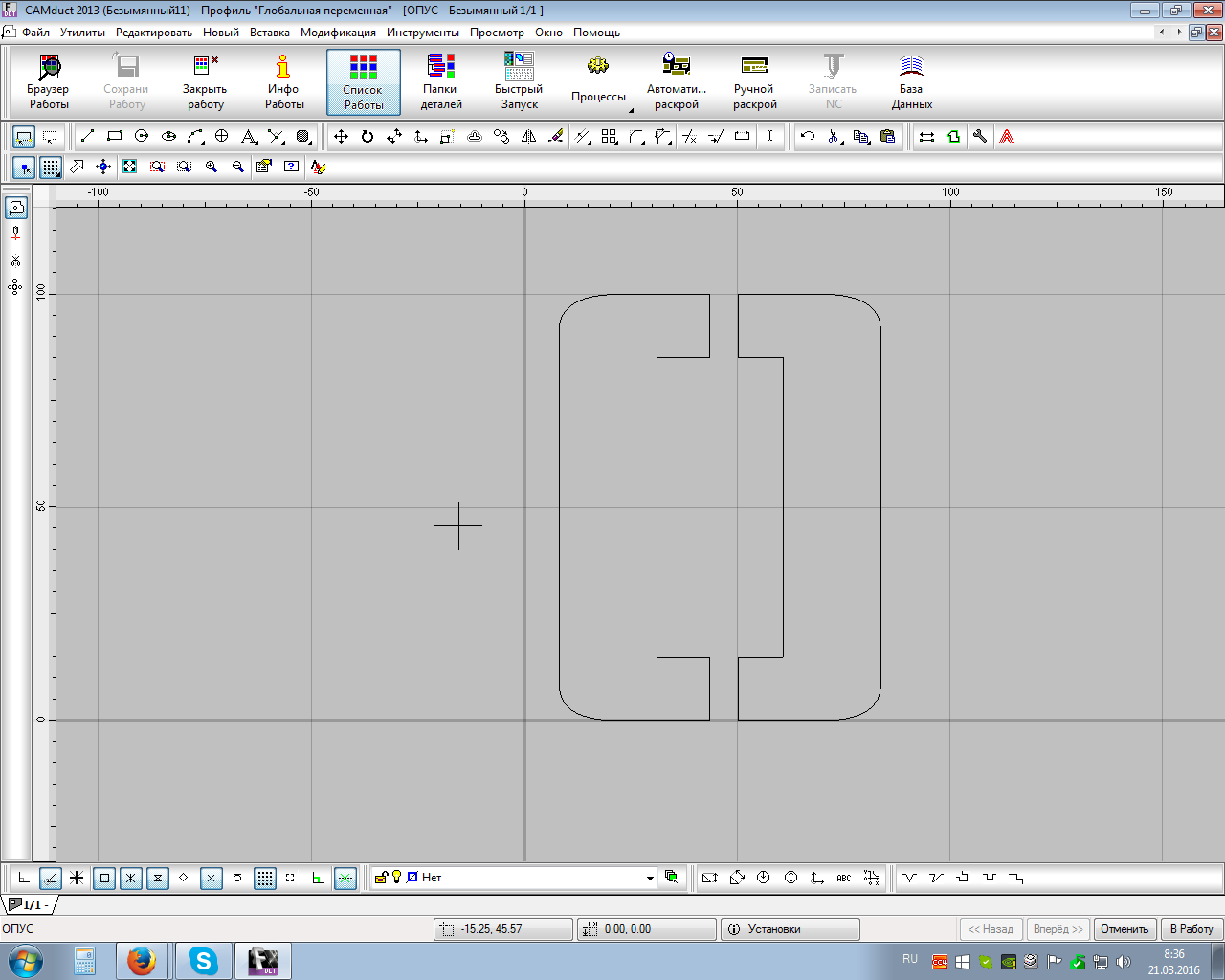

FLUKE
Сообщения: 832
Репутация: 187
Откуда: Смоленск
Re: АвтоКад2014
Сообщение FLUKE »
Евгений+++ писал(а):Проблема в том что текст нужно изменить так что бы в таких буквах как "О", "Р", "Б" и т.д. середина не выпала.
Я перемычки ставлю. Если не стихи резать, то времени не много занимает.

FLUKE
Сообщения: 832
Репутация: 187
Откуда: Смоленск
Re: АвтоКад2014
Сообщение FLUKE »
Перемычки ставлю в той же программе где и рисую. Перемычки - две параллельные линии по высоте буквы, с нужным зазором. Потом обрезается лишнее.
Буква О.png (15053 просмотра) <a class='original' href='./download/file.php?id=75498&sid=fecd0b0f5bf6f50f31ecae52f1567309&mode=view' target=_blank>Загрузить оригинал (78.36 КБ)</a>

FLUKE писал(а):Перемычки ставлю в той же программе где и рисую. Перемычки - две параллельные линии по высоте буквы, с нужным зазором. Потом обрезается лишнее.
Если рисуете в другой программе тогда зачем вам Автокад?
Я в нем рисую.

Re: АвтоКад2014
Сообщение FLUKE »
Объясните пожалуйста как и в какой программе ставите перемычки.
Я в CamDuct рисую текст, сохраняю в DXF, гружу в шиткам.
Какой автокад? Все делаю в CamDuct: рисую, делаю раскрой, составляю УП. Шиткам использую только когда на плазме надо попилить (коды для ТНС он ловко ставит).
