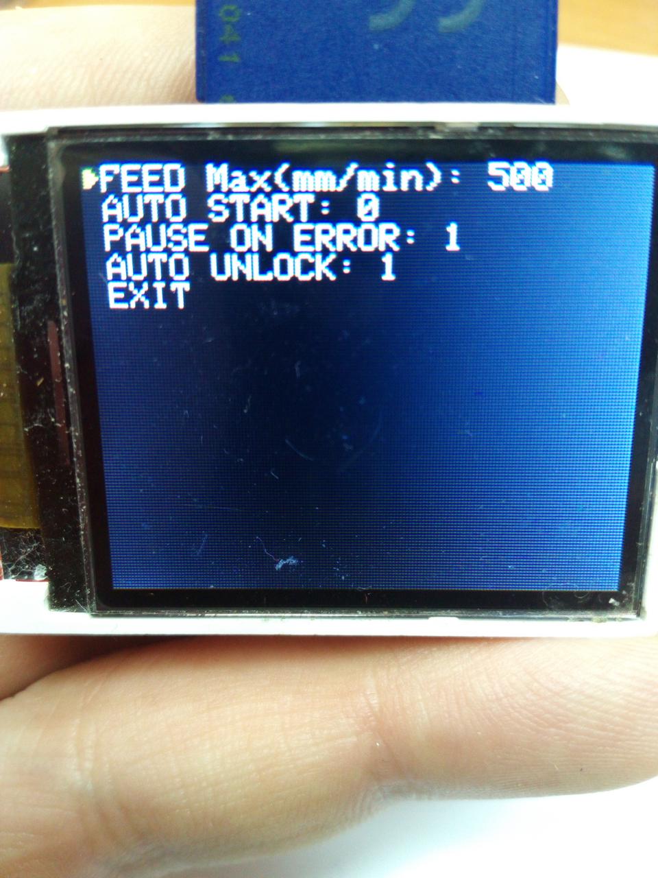

Экран настроек(SETUP):
IMG_20160316_113626.jpg (75936 просмотров) <a class='original' href='./download/file.php?id=75140&mode=view' target=_blank>Загрузить оригинал (281.34 КБ)</a>

5. Пункт меню SETUP - настройки контроллера: максимальная подача, автозапуск файла, остановка по ошибке, авторазблокировка.

void setup_screen(void) {
  tft.setTextSize(1);
  tft.setCursor(0, 0);
  tft.setTextColor(WHITE, BLACK);
  printTFTString((char*)text_feedmax);
  tft.println(EEPROM.readInt(EEPROM_FEED));
  printTFTString((char*)text_autostart);
  tft.println(EEPROM.read(EEPROM_START));
  printTFTString((char*)text_pauseerr);
  tft.println(EEPROM.read(EEPROM_PAUSE));
  printTFTString((char*)text_autounlk);
  tft.println(EEPROM.read(EEPROM_UNLOCK));
  printTFTString((char*)text_exit);
  tft.setTextSize(1);

void setup_menu(void) {
  tft.clearScreen();
  Serial.flush();
  setup_screen();
  pp_menu = 0;
  lastReportedPos = encoder0Pos = 0;
  str_print(pp_menu, 1);
  do {
    read_keys();
    if (UP_KEY) {
      if (pp_menu > 0) {
        pp_menu--;
      } else {
        pp_menu = 4;
    if (DOWN_KEY) {
      if (pp_menu < 4) {
        pp_menu++;
      } else {
        pp_menu = 0;
    if (OK_KEY) {
      if (pp_menu == 0) setup_param(0);
      if (pp_menu == 1) setup_param(1);
      if (pp_menu == 2) setup_param(2);
      if (pp_menu == 3) setup_param(3);
      if (pp_menu == 4) {
        break;
      setup_screen();
    delay(MENU_DELAY);
  } while (true);
  tft.clearScreen();
  main_screen();
  pp_menu = 0;
  str_print(pp_menu, 2);
