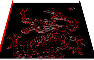

Здравствуйте! Подскажите в какой проге лучше делать карту высот по фото,что бы дёшево и сердито(программа в принципе нужна только для этого)
Re: Подскажите программу
Добавлено: 06 мар 2017, 09:51
Сомневаюсь, что такое в принципе возможно.
Добавлено: 06 мар 2017, 09:58
ХОЧУВСЁЗНАТЬ
Подскажите Михаил в какой программе подготовить фото для работы в ArtCam
Добавлено: 06 мар 2017, 10:07
ХОЧУВСЁЗНАТЬ писал(а):Здравствуйте! Подскажите в какой проге лучше делать карту высот по фото,что бы дёшево и сердито(программа в принципе нужна только для этого)
Имеется ввиду такой рисунок:
miniDragon.jpg (12220 просмотров) <a class='original' href='./download/file.php?id=105164&mode=view' target=_blank>Загрузить оригинал (33.65 КБ)</a>
Что-бы получить вот такой результат:
2017-03-06_120811.jpg (12220 просмотров) <a class='original' href='./download/file.php?id=105163&mode=view' target=_blank>Загрузить оригинал (271.99 КБ)</a>

Добавлено: 21 июл 2019, 08:00
Aidar
Что в итоге использовали? Я пытался в плагине для гимп, но ничего вразумительного не вышло. Блендер отказался создавать рельеф по той карте высот
