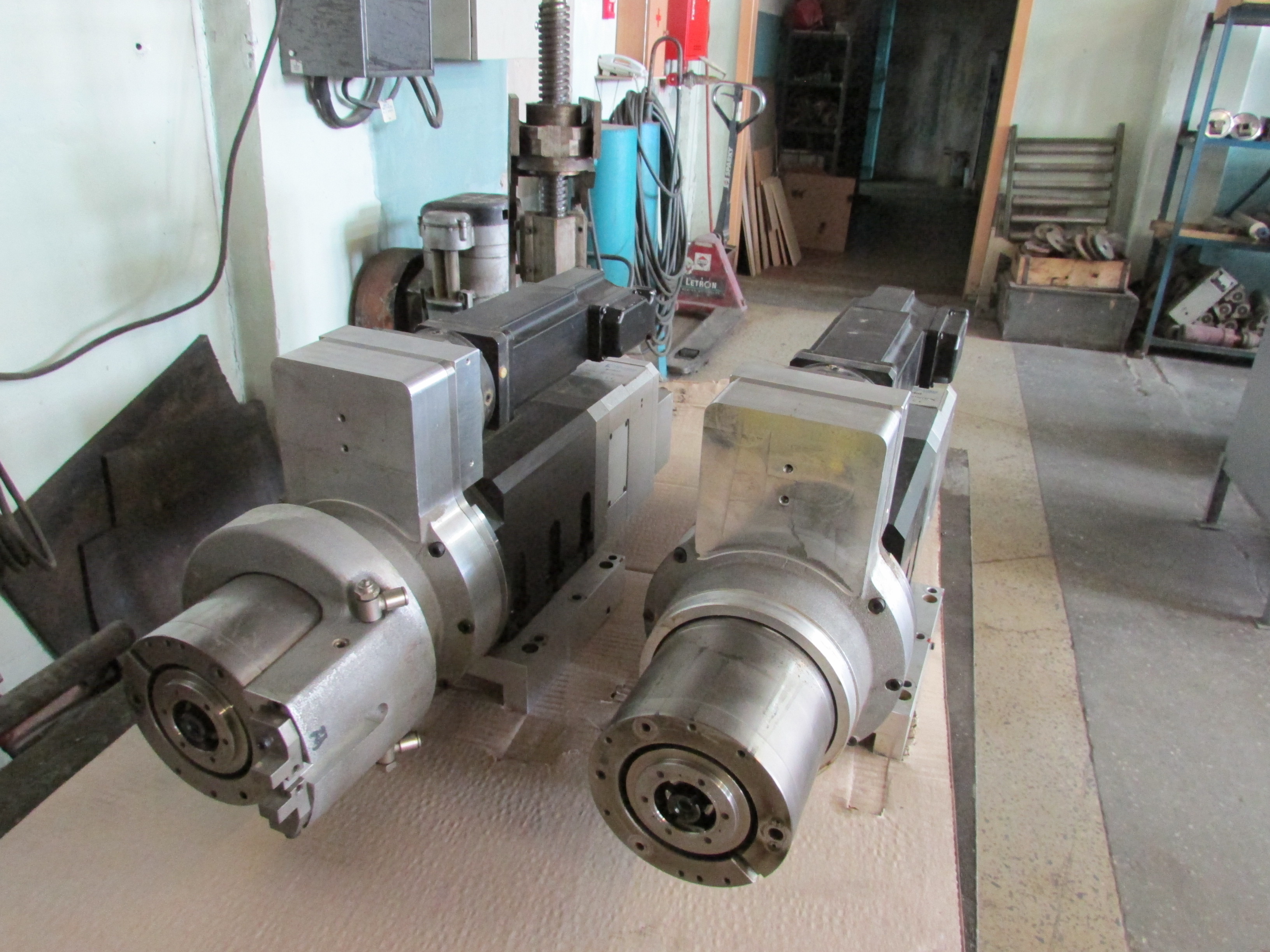

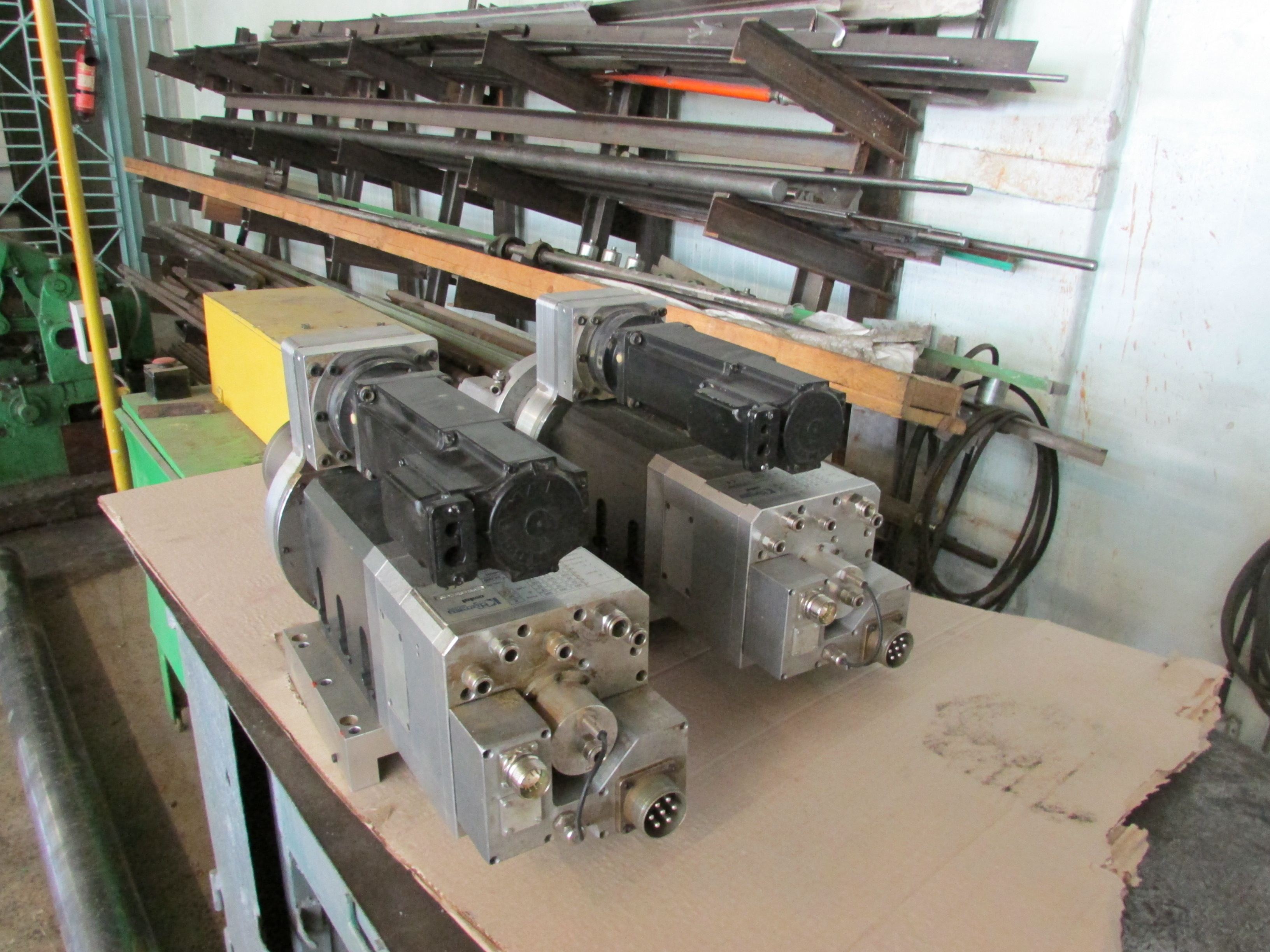

шпиндель 001.jpg (3819 просмотров) <a class='original' href='./download/file.php?id=74549&mode=view' target=_blank>Загрузить оригинал (1.73 МБ)</a>
шпиндель 002.jpg (3819 просмотров) <a class='original' href='./download/file.php?id=74550&mode=view' target=_blank>Загрузить оригинал (1.67 МБ)</a>
У нас вот такие стоят.
Re: шпиндель с автосменой чуть чуть поразбирал
Добавлено: 09 мар 2016, 07:30
vovafed
а на сервах дополнительная поворотка сделана?
Добавлено: 09 мар 2016, 08:29
Карабас
агрегат  выборки  пазов  под  замок.jpg (3764 просмотра) <a class='original' href='./download/file.php?id=74552&mode=view' target=_blank>Загрузить оригинал (1.22 МБ)</a>
Да- это ось С,вот для такого агрегата.
