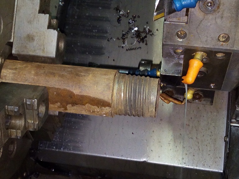

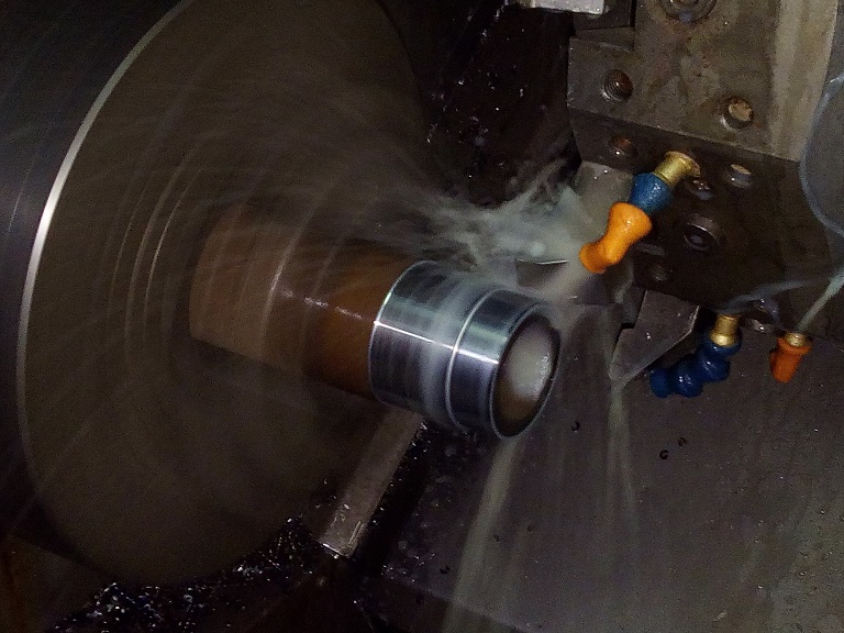

в общем, все получилось с первого раза.
без применения параметра Q, и как оказалось, в Окуме не нужно задавать в Q градус, просто пишете Q2 или Q3, это дву-заходная и трех, и станок сам расчитывает где ему заходить.
я использовал старый метод, отступ по Z, так как не было времени на эксперименты.
а еще впервые, отрезал старую резьбу, прям на станке (до этого предварительно, отрезал ленточной пилой)
сталь ANSI 4140, поэтому в программе щадящие режимы, хотя, может и перебдел, так-как все детали прогнал не меняя ни одной пластинки.
вот что получилось
упор (4476 просмотров) <a class='original' href='./download/file.php?id=74597&mode=view' target=_blank>Загрузить оригинал (326.33 КБ)</a>
упор
отрезаем (4476 просмотров) <a class='original' href='./download/file.php?id=74598&mode=view' target=_blank>Загрузить оригинал (291.54 КБ)</a>
отрезаем

оказалось все гораздо проще чем я думал.
во первых резьба оказалась метрическая, и конусная 1°.
сначала замерил шаблоном, получилось 5.5мм на шаг, НО помня что нитки две, получается шаг 11мм.
делая вторую нитку, просто отступаем по Z на 5.5мм, все видно в программе.
кстате делал нанавочным\круглым резцом 3мм, поэтому для каждой нити, два прохода. в конце когда идут чистовой проход резьбы, добавил проход по центру, так как резец с радиусом, оставлял ощутимую ногтем борозду, вот этот проход его и снимает
ПС был удивлен, что резьба метрическая, так-как заказ от человека, который делает\ремонтирует всякую фигню для буровых, и за 3 с лишним года, что-то метрического он у нас ни разу не заказывал
