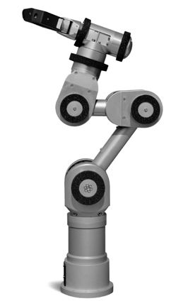

Станок должен иметь минимум 5 осей.
тут про кинематику много-осевых станков в общем http://cnc-club.ru/forum/viewtopic.php?f=40&t=1149
схемка станка - 5 осей (тип 1)
станок 2го поколения типа 'Рука' (49845 просмотров) <a class='original' href='./download/file.php?id=2037&mode=view' target=_blank>Загрузить оригинал (12.7 КБ)</a>
Оси А и D - горизонтальные, а B, C, E - вертикальные.
В конце зажат фрезер/гравер/бормашинка/карандаш/...

Задача №1: - ЛЮФТЫ, неточности, жесткость...
- 5и осевая рука имеет 5ть плечей - каждый имеет какой-то люфт - соответственно люфт фрезы будет складываться(умножаются) из всех 5и люфтов.
Приветствуются ваши предложения по решению этой не простой задачи.

Схема вертикального сустава (вариант 1) (50018 просмотров) <a class='original' href='./download/file.php?id=1913&mode=view' target=_blank>Загрузить оригинал (23.29 КБ)</a>
когда определюсь со схемой и куплю детали - начну собирать прототип... :twisted:

Nick писал(а):Подшипника нужно минимум два! И разнести из по возможности.
так?
Схема вертикального сустава (версия 2) с энкодером (50009 просмотров) <a class='original' href='./download/file.php?id=1914&mode=view' target=_blank>Загрузить оригинал (30.73 КБ)</a>
Можно ось сустава 1 сделать соосной суставу 2.
Редуктор теоретически можно вообще не использовать, но лучше использовать. :hehehe:
Вариантов много...
Вопрос будет ли это работать с требуемой точностью? есть ли лучше(надежнее/проще) варианты :?:
