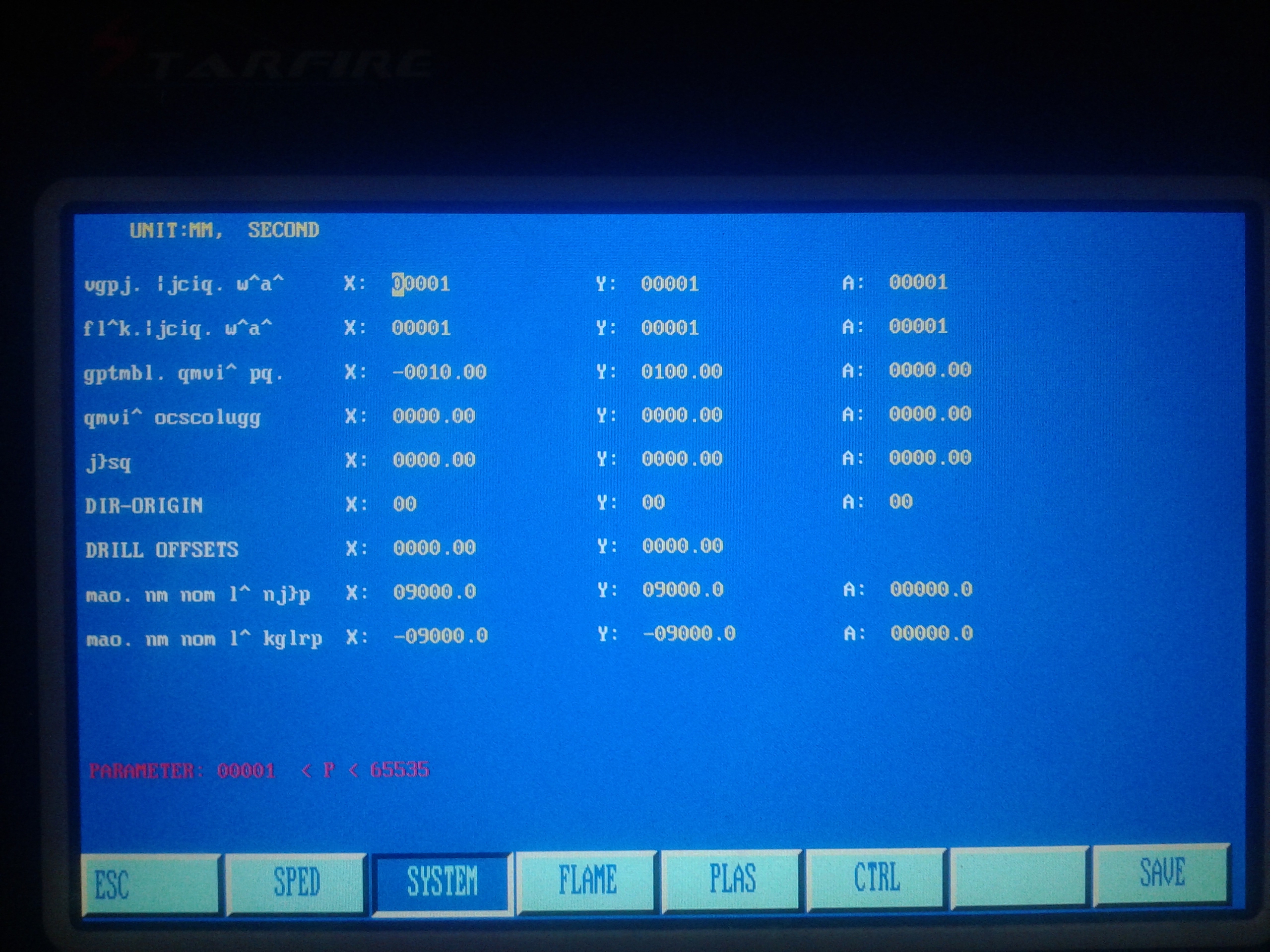

Описание станка, основные характеристики: плазморезный станок 200A. с пультом-стойкой STARFIRE. c программой SF-2100S-AH.
Рабочее поле:1300/2500
Обрабатываемые материалы:металлические листы
Вопросы: не можем разобраться в настройках
ЗДРАВСТВУЙТЕ! Нам был доставлен китайский станок по плазменной резке металла. с рабочим полем 1300/2500, стойкой пультом STARFIRE. c программой SF-2100S-AH. инструкция пришла от другой программы SF-2012AH-QG. программа сама прописана на двух языках: КИТАЙ и Английский ломанный(крякозяблики, набор непонятных символов и набор букв)
после установки всей механики мы столкнулись с рядом проблем:
1, При попытке реза встроенных шаблонов (встроено в программную библиотеку 24 шаблона различных фигур и контуров) происходит рез фигуры в ТРИ раза увеличенный чем стоят размеры на мониторе.
ВОПРОС: кто нибудь сталкивался с такими программами? и почему идет такой разгон в размерах?
2 При попытке чтото изменить в параметрах станок прорезает часть одной стороны фигуры и останавливается а на мониторе показывает что резка продолжается и дойдя до следующей стороны фигуры опять проделав некое количество реза останавливается продолжая показывать на мониторе. При последовательном нажатии клавиш GG3 обнуляем на заводские настройки и все возвращается (становится увеличение в ТРИ раза)
ВОПРОС:

вот фото настроек SETUP. неможем разобраться что и где изменить в настройках параметров.

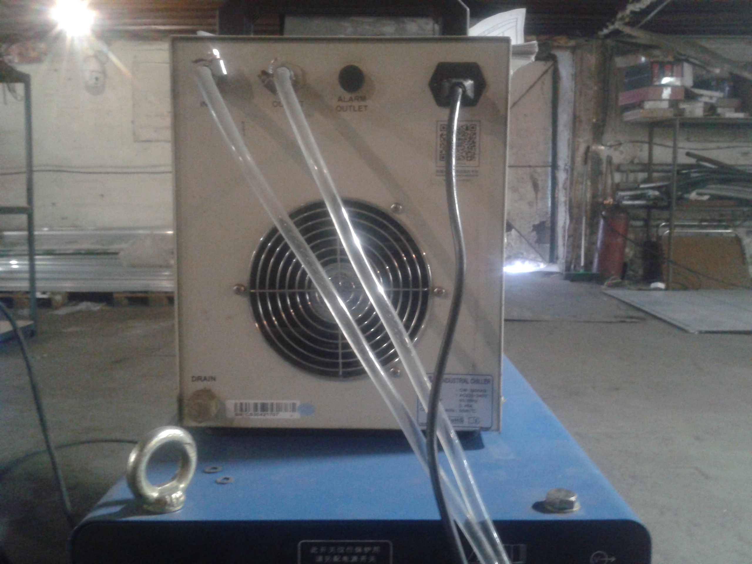

здесь фото самого инвертора и подключения.

Re: ПЛАЗМорезный станок (КИТАЙ) SF-2100-AH Нужна помошь
sandro писал(а): или таким агрегатом?
Теперь понятно о чем шла речь по телефону. Мы с таким сталкивались. После того как показали клиенту наш станок с Mach3 - это чудо компьютер выбросили и поставили mach3.
Нужно фото ящика. Там не сервы наверно стоят, а шаговики. Если так, то переключателями можно будет изменить дробление шага и тогда станок будет прорезать вместо 300 положенные 100мм ;)

а скажите пожалуйста как вы эти значения рассчитали? Откуда взяли неизвестные?
По переключателям стоит 6400, нужно чтобы станок в 3 раза меньше проезжал 6400*3 самое близко то что нарисовал. Если резать будет не точно, то тогда только в том контроллере(компе) ковыряться ;)
