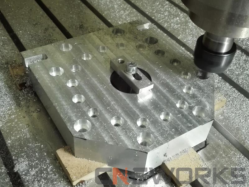

Задача была сделать из материала который был (плита 30мм Д16)
Пару дней пришлось потратить на проектирование:
Untitled-1.jpg (8442 просмотра) <a class='original' href='./download/file.php?id=72353&sid=5259ef816d809cf1c5b1ea3bdad2938c&mode=view' target=_blank>Загрузить оригинал (73.09 КБ)</a>
Untitled-2.jpg (8442 просмотра) <a class='original' href='./download/file.php?id=72354&sid=5259ef816d809cf1c5b1ea3bdad2938c&mode=view' target=_blank>Загрузить оригинал (61.62 КБ)</a>
И как говорится понеслась:
IMG_20160129_125737.jpg (8440 просмотров) <a class='original' href='./download/file.php?id=72355&sid=5259ef816d809cf1c5b1ea3bdad2938c&mode=view' target=_blank>Загрузить оригинал (71.26 КБ)</a>
IMG_20160129_172156.jpg (8440 просмотров) <a class='original' href='./download/file.php?id=72356&sid=5259ef816d809cf1c5b1ea3bdad2938c&mode=view' target=_blank>Загрузить оригинал (111.73 КБ)</a>
IMG_20160201_173243.jpg (8440 просмотров) <a class='original' href='./download/file.php?id=72357&sid=5259ef816d809cf1c5b1ea3bdad2938c&mode=view' target=_blank>Загрузить оригинал (97.69 КБ)</a>
IMG_20160201_185010.jpg (8440 просмотров) <a class='original' href='./download/file.php?id=72358&sid=5259ef816d809cf1c5b1ea3bdad2938c&mode=view' target=_blank>Загрузить оригинал (134.33 КБ)</a>
IMG_20160202_154313.jpg (8440 просмотров) <a class='original' href='./download/file.php?id=72359&sid=5259ef816d809cf1c5b1ea3bdad2938c&mode=view' target=_blank>Загрузить оригинал (128.88 КБ)</a>
Первые детальки практически готовы:
IMG_20160203_134324.jpg (8440 просмотров) <a class='original' href='./download/file.php?id=72360&sid=5259ef816d809cf1c5b1ea3bdad2938c&mode=view' target=_blank>Загрузить оригинал (104.7 КБ)</a>
