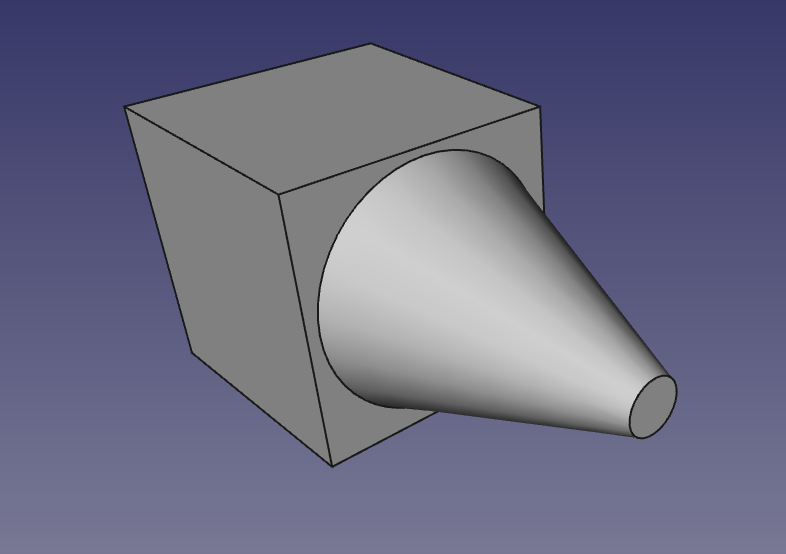

В общем вот почему я создал такую тему, стал я рисовать ножку цркуля, создал куб соответствующих пропорций,
на грани ему сделал круг и из круга вытянул выступ.
И тут сказали мне что мол ножка выглядит у меня слишком тонкой для своих размеров.
Ну полез я в куб, увеличил его длинну, а круг взял да и выпал из скетча с грани куба.
И ведь если я даже захожу в этот скетч и пытаюсь выбрать круг для помещения его в скетч обратно,
то он не выделяется.
То есть отремонтировать структуру нельзя.
Какой в смысл в CAD если нельзя на более верхнем уровне поменять размеры без полного пересоздания всех нижестоящих элементов?
Предлагаю сделать кнопку "Build odject" которая будет полностью заново пересоздавать объект по сделанным ранее настройкам.
И нельзя ли сделать дерево более структуированным:
Куб
.Грань_1
..Скетч
...Круг
....Выступ
А то сейчас трудно понять, какой элемент к чему относится.

Ничего интересного, я пытался сделать ножку для циркуля для одной художественной работы.
Тот файл я потерял, по этому просто сделал новый на тяп ляп.

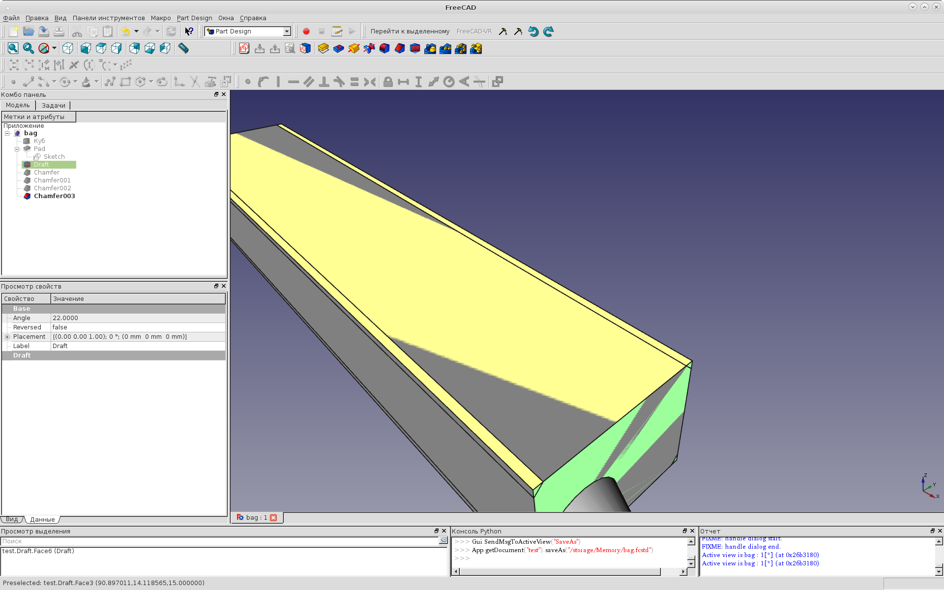

Значит тот бак починили.
sandman писал(а):Файлы с багами надо сохранять, что бы закидывать их разработчикам как сахарную кость... :hehehe:
Держи новый:
Screenshot-FreeCAD.png (10390 просмотров) <a class='original' href='./download/file.php?id=76321&mode=view' target=_blank>Загрузить оригинал (198.51 КБ)</a>
bag.fcstd.zip
(21.29 КБ) 509 скачиваний
Для получения надо открыть Draft и поменять угол на 22 градуса.

И в чём проблема?
Re: Предложения по развитию FreeCAD
Добавлено: 29 мар 2016, 21:53
torvn77
Посмотри на сделанные тобой фаски, они перекрыты "восстановившимся" кубом.
Ну и неровная окраска выделенной поверхности и поверхности под курсором тебя разве не смущают?
Добавлено: 29 мар 2016, 21:55
sandman
Ну так ты выдели Draft и нажми на пробел... Это как раз для отката и задумано.
Открой мой последний файл и посмотри. :)
