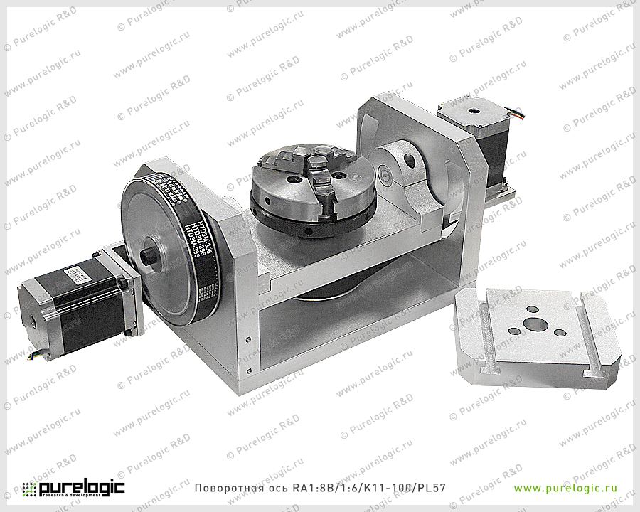

Хоть и все почти деттали для нее уже готовы мне кажется нужно сворачивать этот проект и начинать проектировать тяжелую поворотку сразу на 2 оси. Возможно кто-то уже проектировал что то подобное и может есть у кого чертежи такой оси
rotary-table-5-axis-compact-5AX-201.png (7518 просмотров) <a class='original' href='./download/file.php?id=72201&mode=view' target=_blank>Загрузить оригинал (253.33 КБ)</a>
из того что на фото с телефона есть токарный патрон
где то 200-220 мм 20 кг весом примерно (7517 просмотров) <a class='original' href='./download/file.php?id=72202&mode=view' target=_blank>Загрузить оригинал (177.32 КБ)</a>
, подшипники и шкивы, мотор с редуктором, полый вал
ввв.jpg (7517 просмотров) <a class='original' href='./download/file.php?id=72203&mode=view' target=_blank>Загрузить оригинал (181.21 КБ)</a>
помимо этого проекта есть еще редуктор (не волновой) от какой то польской печатной машины или типа того, люфтов вроде нет, но это на глаз на деле ситуация может хуже и может для этих целей не пойдет.
Есть ли смысл к примеру такую поворотку купить и на ее основе собрать? или люфты не побороть будет? http://www.cnc-club.ru/forum/viewtopic. ... 85#p252594
общий вес с ней будет в районе 50-70 кг в сборе с патроном.

ridirt писал(а):А кто может что сказать об этой знаменитой и попсовой поворотке с алика?
Одноосную такую брал. Эти штуки комплектуют патронами, у которых точность перезажима 0.1мм (отклонение от соосности на расстоянии 50мм от кулачков). Остальная механика , похоже, делается на чпу, потому что там довольно точно (±0.01мм) всё подогнано, включая и посадку под патрон, но патрон - выброшенные деньги. Еще надо иметь ввиду, что ременная передача, да ещё и дважды, не позволят обрабатывать что-то твёрже оргстекла.
Re: Пятая ось на станок.
Добавлено: 18 фев 2016, 18:05
ridirt
Не позволяет в силу чего? Недостатка момента или недостатка жесткости?
Добавлено: 20 фев 2016, 05:02
ridirt
Померил люфты с помощью индикатора, оказалось что китайский мотор редуктор люфтит аж на 0.8мм при радиусе 40мм, а вот шестереночный показал неплохие результаты и при тех же условиях люфт 0.1мм то есть как бы в 8 раз лучше. Получается этот моторредуктор врятли мне поможет в моем деле( Только измерения все эти могут быть неверными, если в отношении китайского редуктора точность измерений 100% , то польский может на выходном соотношении имеет такой люфт в 0.1мм а еще на 3х еще по 0.1 и того в сумме может наберется на 0.5. Смазка очень густая и вал не провернуть так чтобы входной закрутился, нужно менять смазку, старая подзасохла.
тут 2 варианта либо ремни на обе оси либо попробовать доп цепную редукцию на шестереночном и того если взять соотношение 10 к 1 получим отклонения в 0.01 на 40мм радиусе, сколько в граусах не считал лень пока, да и сравнивать пока не с чем.
Добавлено: 20 фев 2016, 06:17
Ременная передача, как оказалось, бывает, люфтит. И сильно.
Хотя, теоретически, трапецеидальная пара должна быть безлюфтовой.
Мне попались ремни у которых ширина зуба на 20% меньше нормы, и шкивы, расточенные с небольшим запасом.
Хотя, чаще попадаются нормальные.
Ну и полукруглый зуб принципиально гуляет под нагрузкой.
Добавлено: 20 фев 2016, 07:46
serpvect
ridirt писал(а):Пинать со всей дури если горожу ахинею.
Дешево хорошо не бывает. Этот урок уже, вроде, должен быть усвоен?
Волновой редуктор (aka гармонический редуктор) - пусть даже б/у, редукция минимум 1:50, я ставлю чаще 1:100.
Как вариант для некоторых применений пойдут низкооборотные моментные сервопривода Direct Drive. Последний раз ставил (для примера) NSK Megatorque YS2020.
Ну и, как упоминали уже выше - перекрестно-роликовые подшипники (cross-roller bearings) больших диаметров для данных применений не стоит игнорировать.
