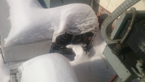

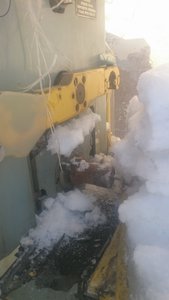

Ездил смотреть такой же станок:
Подснежник (17326 просмотров) <a class='original' href='./download/file.php?id=72404&mode=view' target=_blank>Загрузить оригинал (2.86 МБ)</a>
Подснежник
манипулятор автосмены и шпиндель (17326 просмотров) <a class='original' href='./download/file.php?id=72405&mode=view' target=_blank>Загрузить оригинал (2.44 МБ)</a>

Родная ЧПУ отправлена в цветмет :pssdoff:
Визуально привода на месте, по словам продавца практически не эксплуатировался.
С вероятностью 90% в понедельник он переедет ко мне в цех.
Похоже, пойдем параллельными дорогами!
